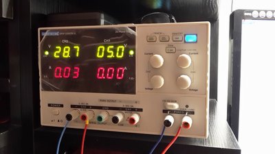

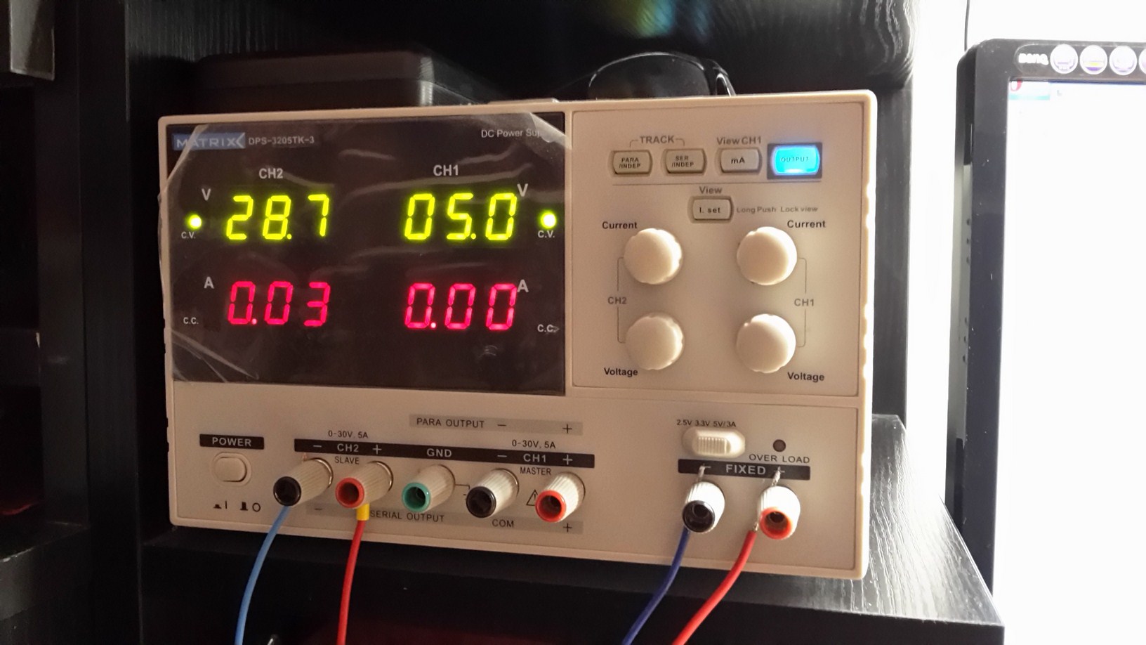

Rozdílný napětí drive a generátor je myšleno tak, že mám dvojitý zdroj
Příspěvky: 9649
Příspěvek 18. 2. 2015, 5:48
Hezký (až na tu ochranou fólii :wink:), tady problém určitě není.
cnc amatér
Příspěvky: 14
Registrován: 4. 2. 2013, 5:40
Příspěvek 18. 2. 2015, 6:57
Tak je všechno jasné !! Byl nefunční úpně nový driver ,skusil jsem jiný a hle všechno funguje. Bohužel i novej výrobek může mít závadu. Děkuju vše co mi odpovídali a pomáhali.
Příspěvky: 9649
Příspěvek 19. 2. 2015, 7:31
No vida, tak hodně zdaru při reklamaci.
