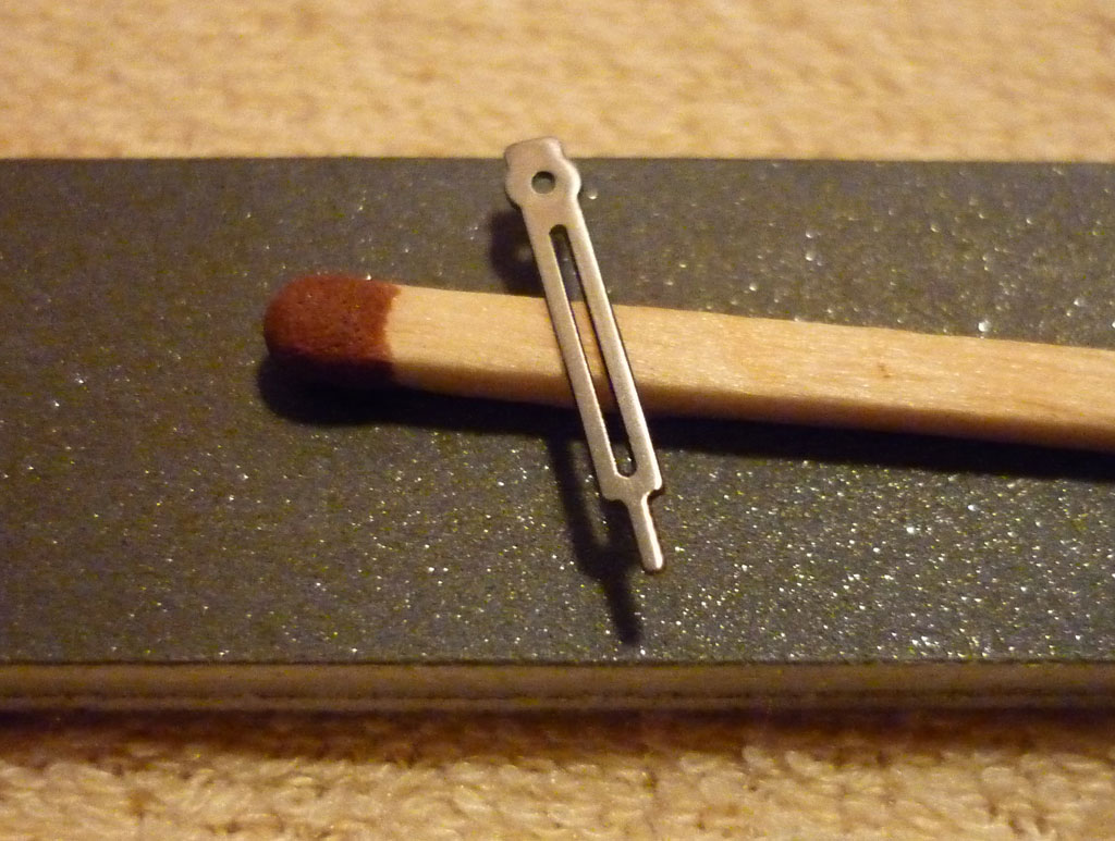

Skúška 0.2 mm frézy dopadla úspešne

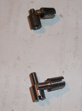

YouTube kanálTakovej nesmysl do světla na Babettu 207, kterej se blbě shání.
Nahoře originál. Uvnitř je ještě M4 závit.

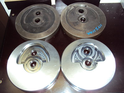

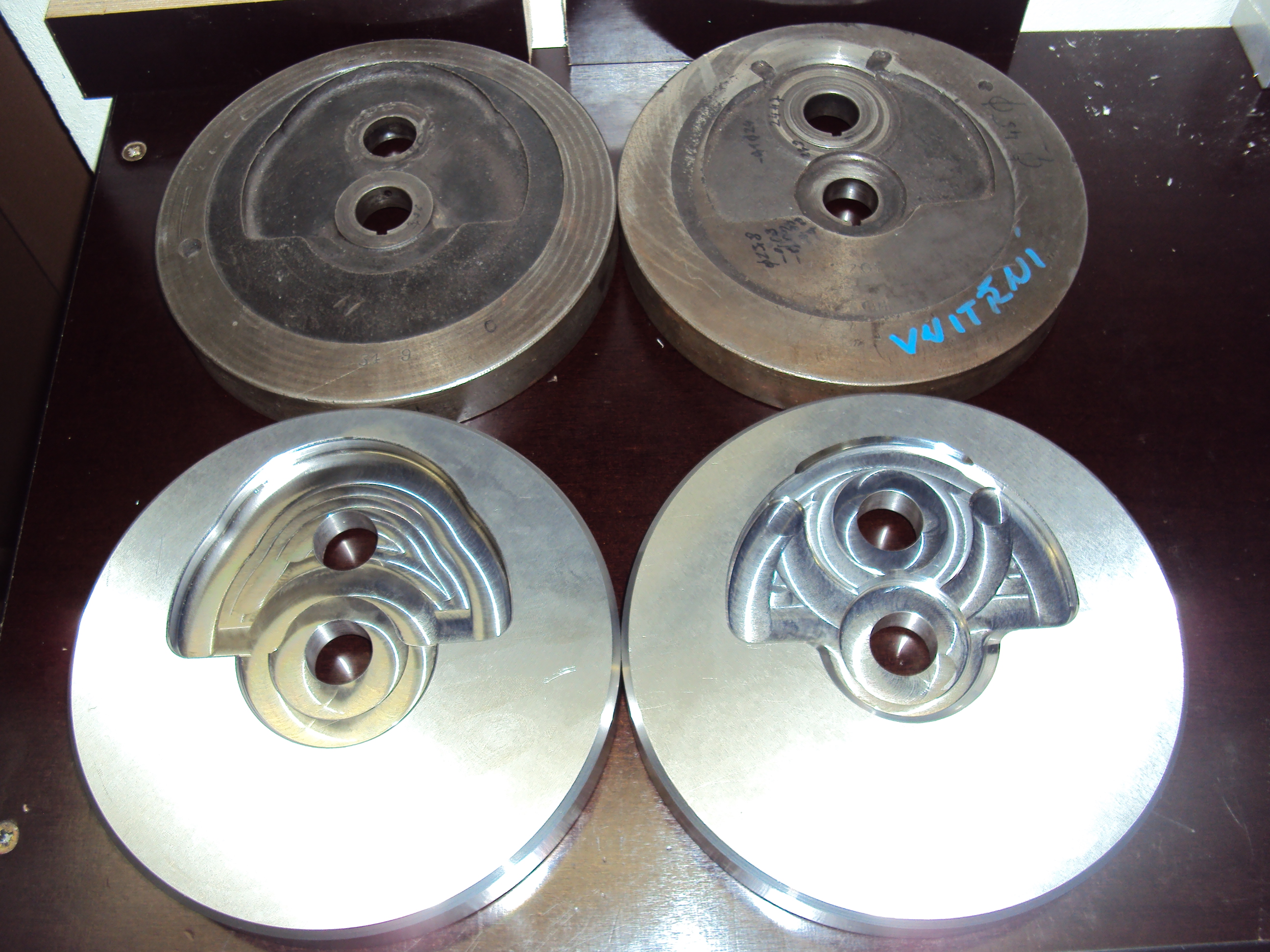

tak jedna fotka pro Tomíka, že i Ras umí dělat špony a ne jen kecat.. průměr cca 200mm,materiál ocel třídy 15, frézováno 16mm plátkovou frézou, nahoře původní poškozené kusy, dole pokus o kopii..

55.000ot/min, posuv 10mm/min, 0.05mm zhora... Hodinka a pol komplet. Materiál 0.5mm plech zo starého harddisku, nemám predstavu, čo to je.azamo píše:Jakýma otáčkama a posuvem to frézuješ ? 0.2 to už je hooodně malá frézakaSkúška 0.2 mm frézy dopadla úspešne
Išlo by aj viac, ale zapožičaná fréza od dílera za 80€, tak som ju nechcel zlomiť
Ďalšia skúška bude z 0.2mm z cncshopu - za 8€. Uvidíme, či bude 10x horšia.

YouTube kanálAhoj co máš za vřeteno že točí 55 000 ? jinak ta ručka vypadá dobřeWatchManiac píše:55.000ot/min, posuv 10mm/min, 0.05mm zhora... Hodinka a pol komplet. Materiál 0.5mm plech zo starého harddisku, nemám predstavu, čo to je.azamo píše:Jakýma otáčkama a posuvem to frézuješ ? 0.2 to už je hooodně malá frézakaSkúška 0.2 mm frézy dopadla úspešne

.. RaSi pěkná strojařinka, byl bych vděčný za občasné uploudnutí tvých výtvorů, na rýpaly kašli, je to radost se koukat, když se někomu něco daří
