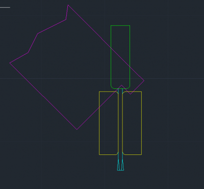

Pásy mohou praskat i z důvodu špatné geometrie pily. Pokud ti vodítka pás "lámou" proti řezu - rupne cokoliv. Doporučuji vzít třeba drát do COčka nebo drátovky a natáhnout si ho místo pásu. Horní přítlačné ložisko // vodítko // by se mělo pásu jenom zlehka dotýkat.
Většinou ta geometrie bývá docela bídná, ale dá se seřídit.

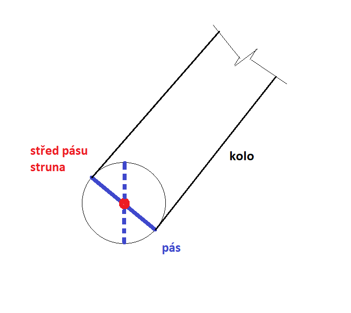

Zdenek Valter
Příspěvky: 5479
Registrován: 9. 1. 2009, 5:16
Bydliště: Ústí n. L.
Příspěvek 6. 8. 2021, 9:21
Milan199 píše: ↑6. 8. 2021, 5:34 Pásy mohou praskat i z důvodu špatné geometrie pily. Pokud ti vodítka pás "lámou" proti řezu - rupne cokoliv. Doporučuji vzít třeba drát do COčka nebo drátovky a natáhnout si ho místo pásu. Horní přítlačné ložisko // vodítko // by se mělo pásu jenom zlehka dotýkat.
Myslíš to tak že ho omotáš okolo všech kol?
Milan199
Příspěvky: 3719
Příspěvek 6. 8. 2021, 9:38
V podstatě jsem si udělal "oko" o délce jako pás, navlékl ho na kola k osazení a napnul.
Podle něho jsem seřídil vodítka. Přímo na pás se to dělá blbě. Jakmile ho začneš překrucovat vnášíš do toho chaos.
Ještě taková rada :
Když přijdou pásy - položím je tou "neřezavou" stranou na rysplotnu a vidím jestli je pás svařený rovně. Pokud ne, ani ho nedávám do pily a hned jde zpět. Kupuji pásy tak po 10 ks. Dvakrát se stalo že tam byl pás svařený blbě. Pak se to buďto naučili nebo zjistili, že jsem rypák a nenechám si srát na hlavu.

Příspěvek 6. 8. 2021, 11:24
Zdenek Valter píše: ↑6. 8. 2021, 9:21
No ale to by vodítka právě ten pás lámaly ne?
Neměla by se tam připočíst poloviční šířka pásu nahoru od toho drátu?

Milan199
Příspěvky: 3719
Příspěvek 6. 8. 2021, 2:17
Ne. Vodítka musí pás vést tak aby se "pokládal" na kolo od osazení.
Zdenek Valter
Příspěvky: 5479
Příspěvek 6. 8. 2021, 2:47
Milan199 píše: ↑6. 8. 2021, 2:17 Ne. Vodítka musí pás vést tak aby se "pokládal" na kolo od osazení.
Jsem nějaký natvrdlý - nerozumím tomu jak to myslíš.
Já jsem se domníval, že pás se bude kroutit ve své ose - červená tečka.
Milan199
Příspěvky: 3719
Příspěvek 6. 8. 2021, 4:12
Ty potřebuješ seřídit pás aby nabíhal tou "neřeznou" hranou na kola těsně vedle osazení kola. Pokud by ho horní přítlačné vodítko tlačilo moc - budeš jej lámat a brzy praskne. Pokud by naopak se při otáčení kol // ne v řezu // horní vodítko // ložisko // pásu nedotýkalo, pás bude řezné síly přenášet až do kol a bude také nepřirozeně namáhán - praskne sice za delší dobu, nežli v prvním případě, ale výrazně dříve nežli je jeho životnost.
Tady to máš nakreslené. Boční vodítka jsou žlutá, horní // které zachycuje řeznou sílu // je zelené, kolo fialové, pás bleděmodrý. Právě seřízení zeleného vodítka má na životnost pásu fatální vliv.
Nežli jsem přišel na ten fígl s drátem tak mě to stálo pár pásů a hodně starostí.
