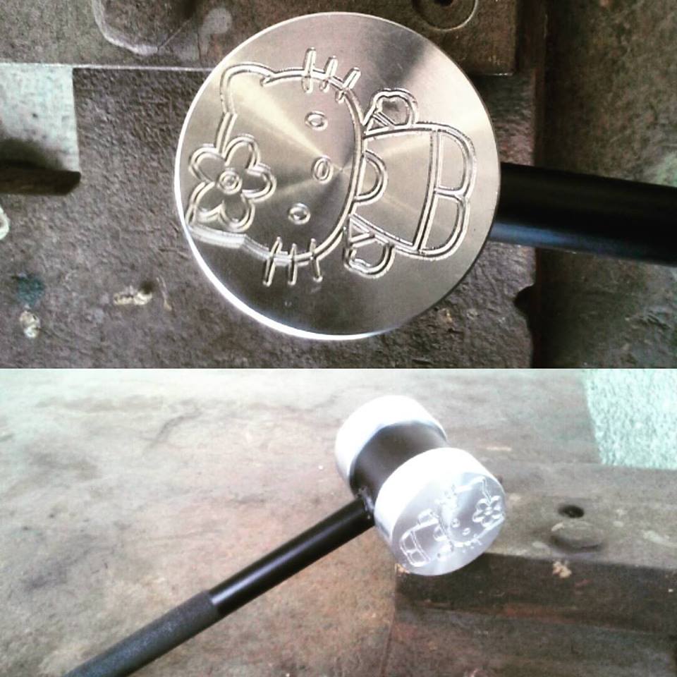

Kolega v praco přišel že nutně potřebuje vyrobit paličku na naklepávání ložisek. A prej má rad kočičky :D :D :D
Takže rychlovečka
S železem jak s plastelínou :-)

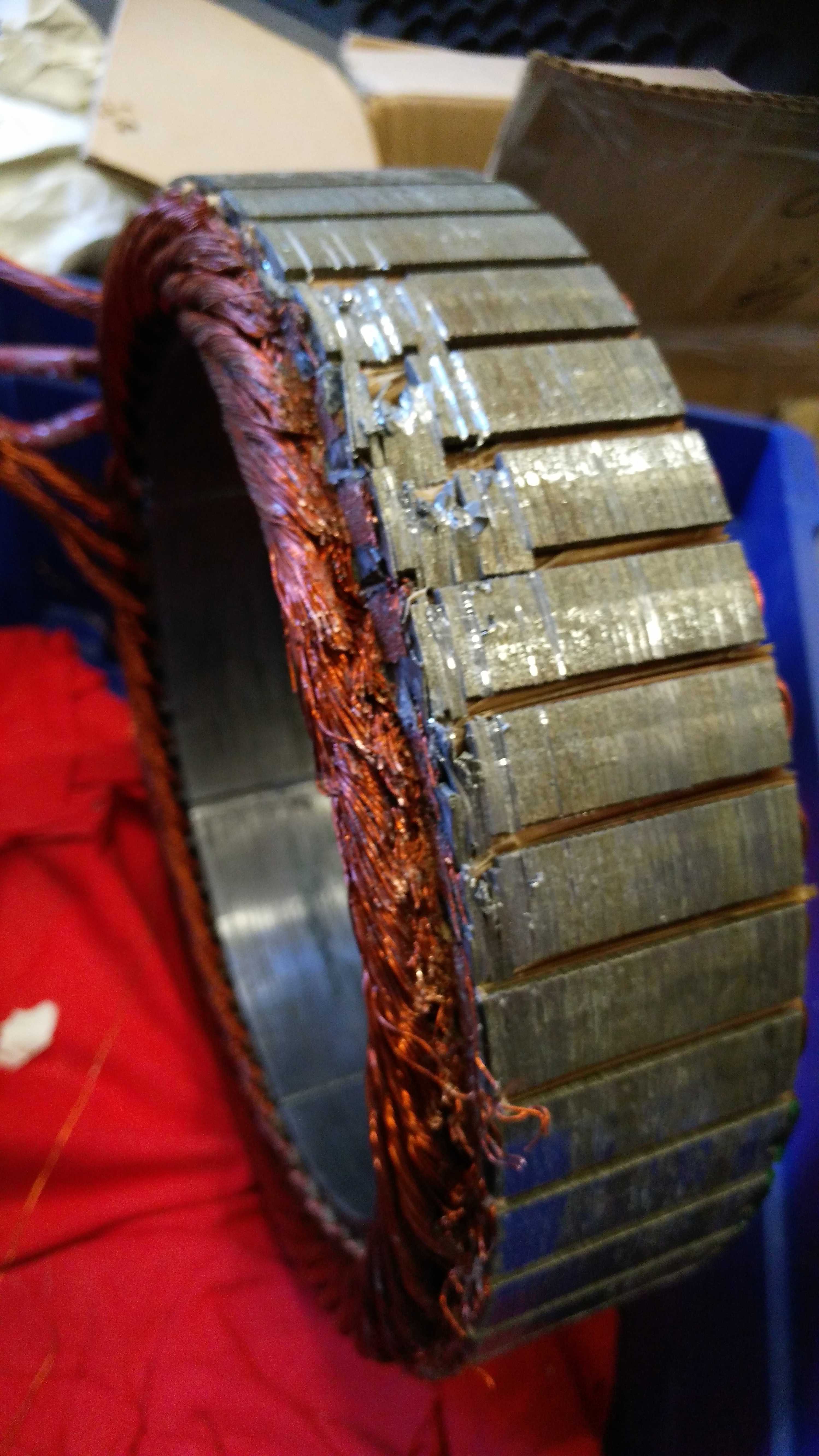

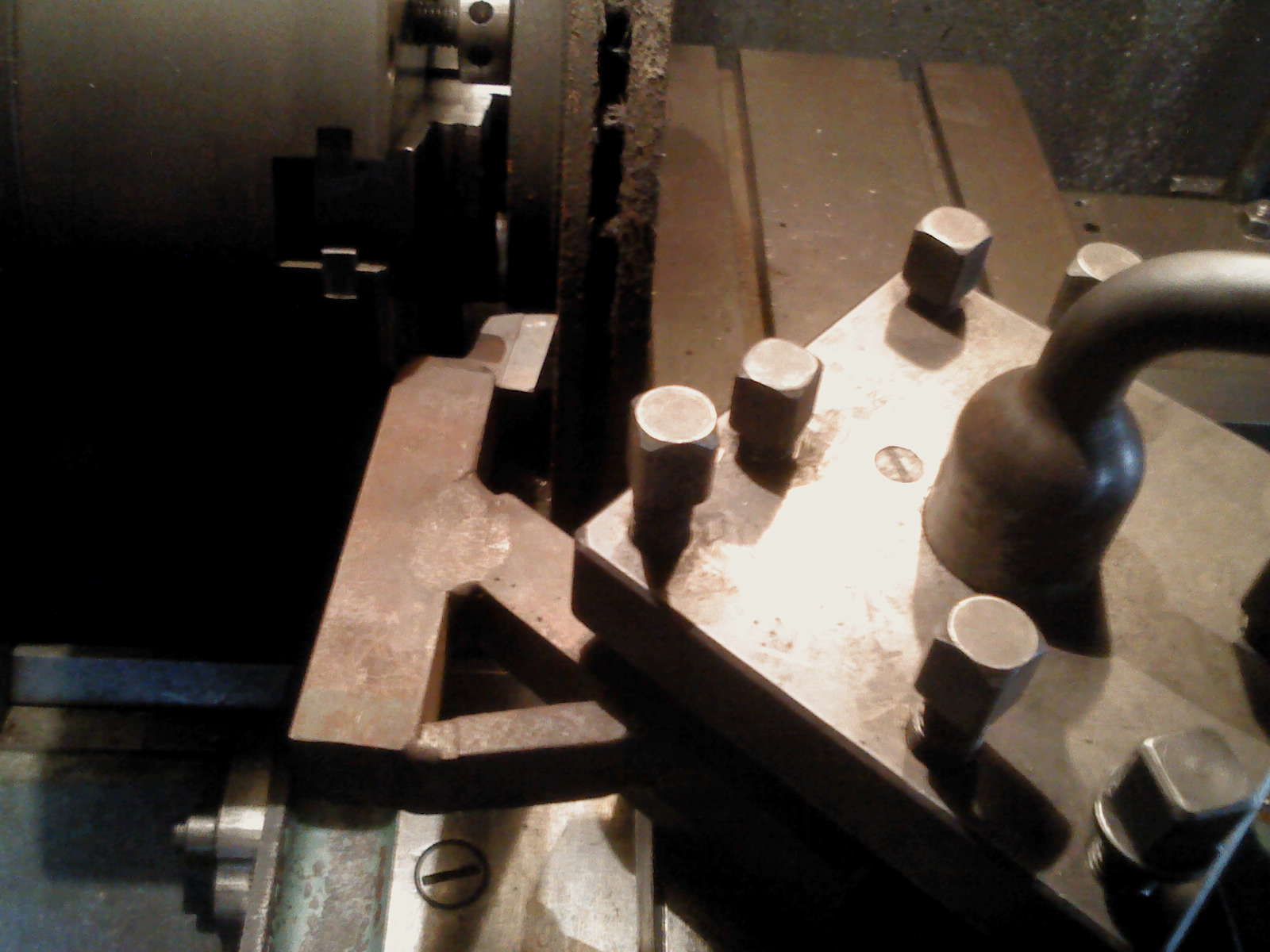

Kolega trochu kur...
IQ156
Příspěvky: 23295
10. 12. 2017, 8:57
utrhnul se magnet?
lubos
Příspěvky: 5119
Registrován: 2. 5. 2007, 3:47
10. 12. 2017, 10:59
Klega soustružil ..... a nějak se mu to nepovedlo. Kousl se mu do toho nůže. Já to jen slyšel. Naštěstí mu to neulítlo a nenabilo hubu.

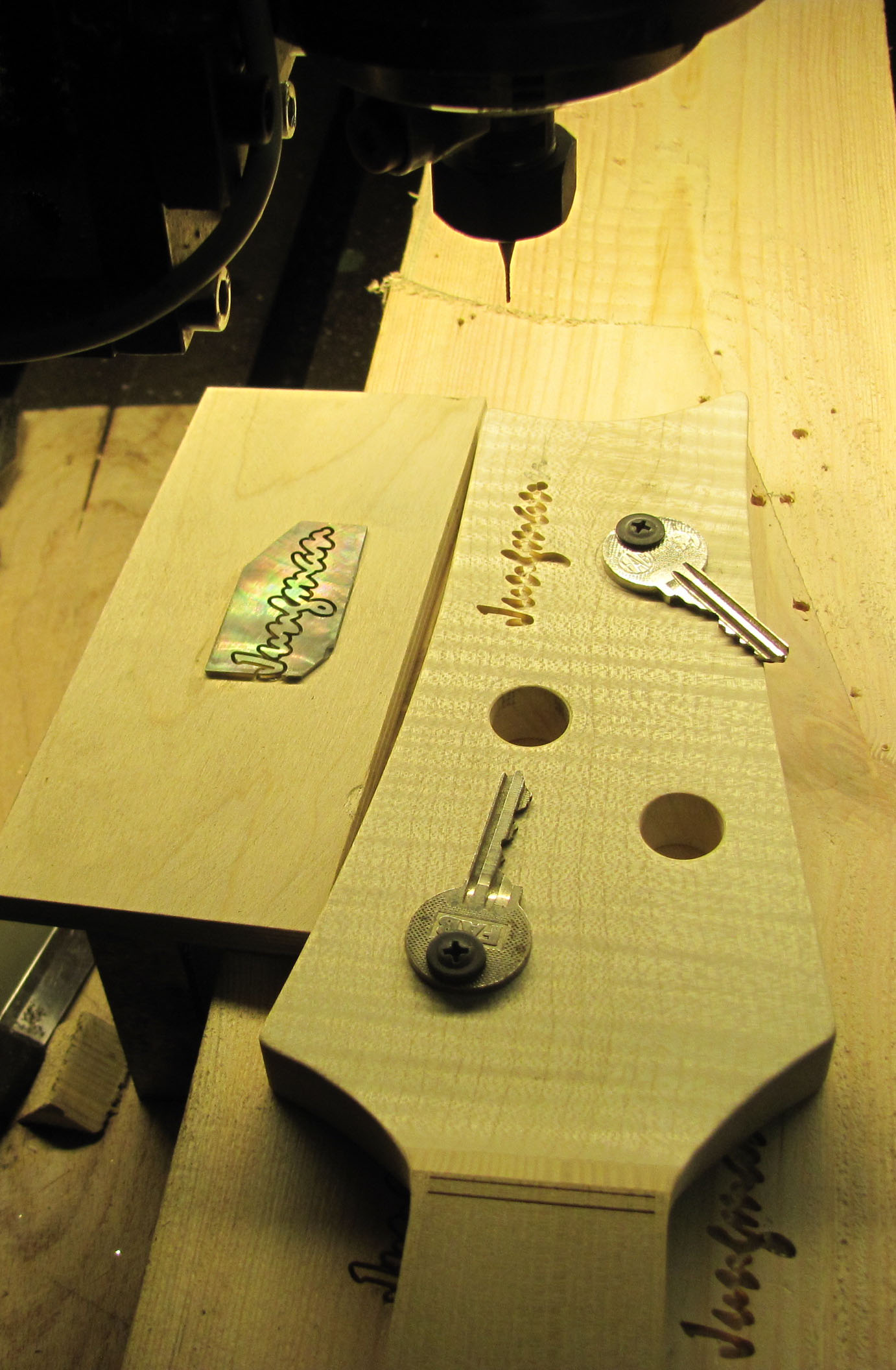

Trochu se frézovalo. Do javoru a do perleti:
DwPetr
Příspěvky: 5262
11. 12. 2017, 6:53
Pod lakem to bude pěkný

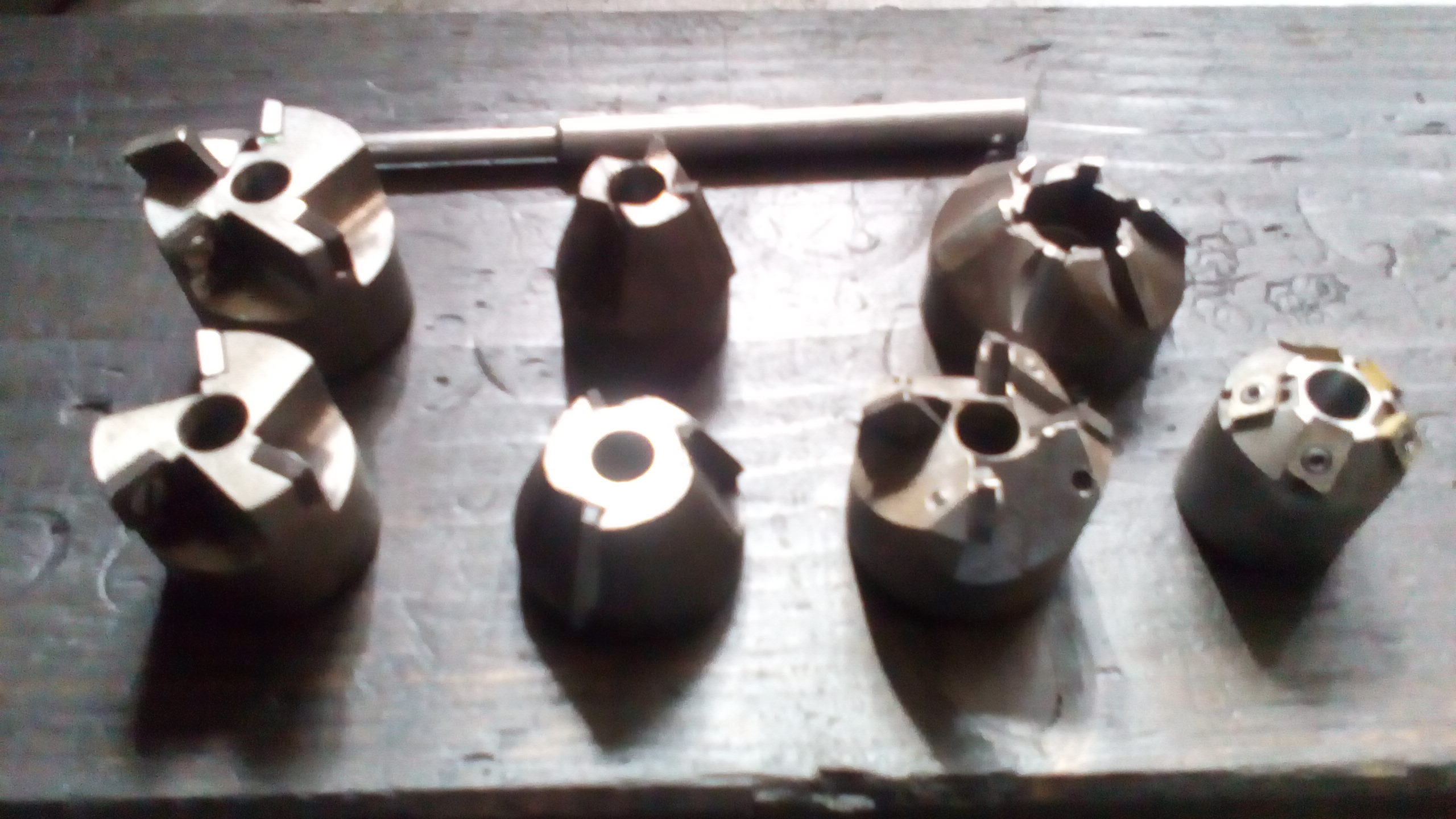

Sada fréz na sedlá ventilov. Ak bude čas tak pribudnú ešte dve.
DwPetr
Příspěvky: 5262
13. 12. 2017, 9:35
Z jakýho materiálu, kaleno, bude/nebude?

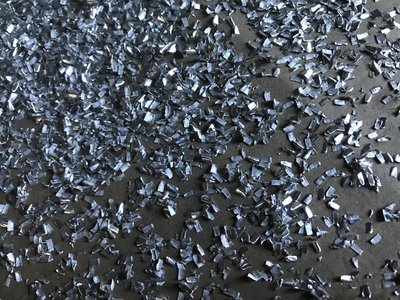

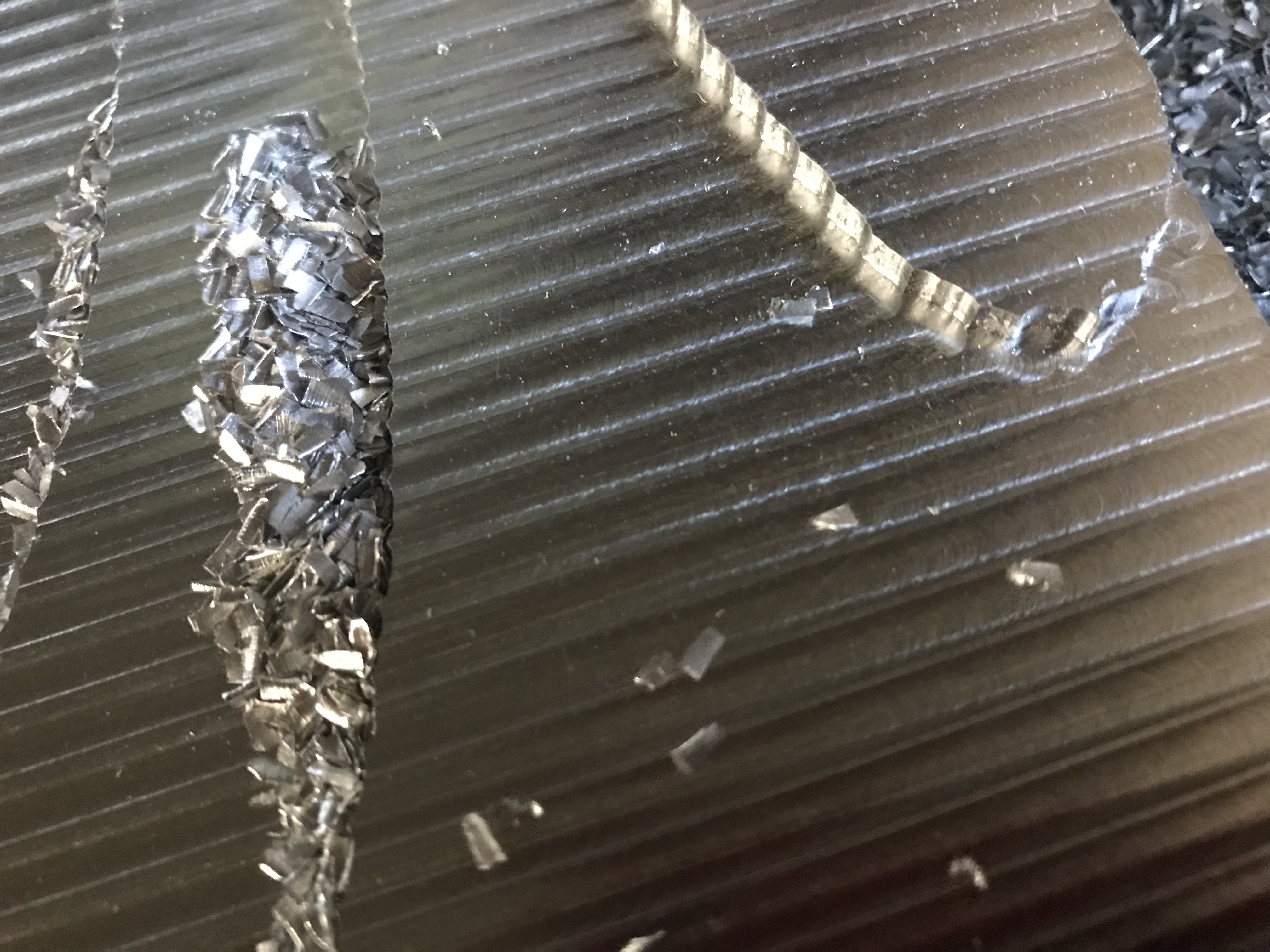

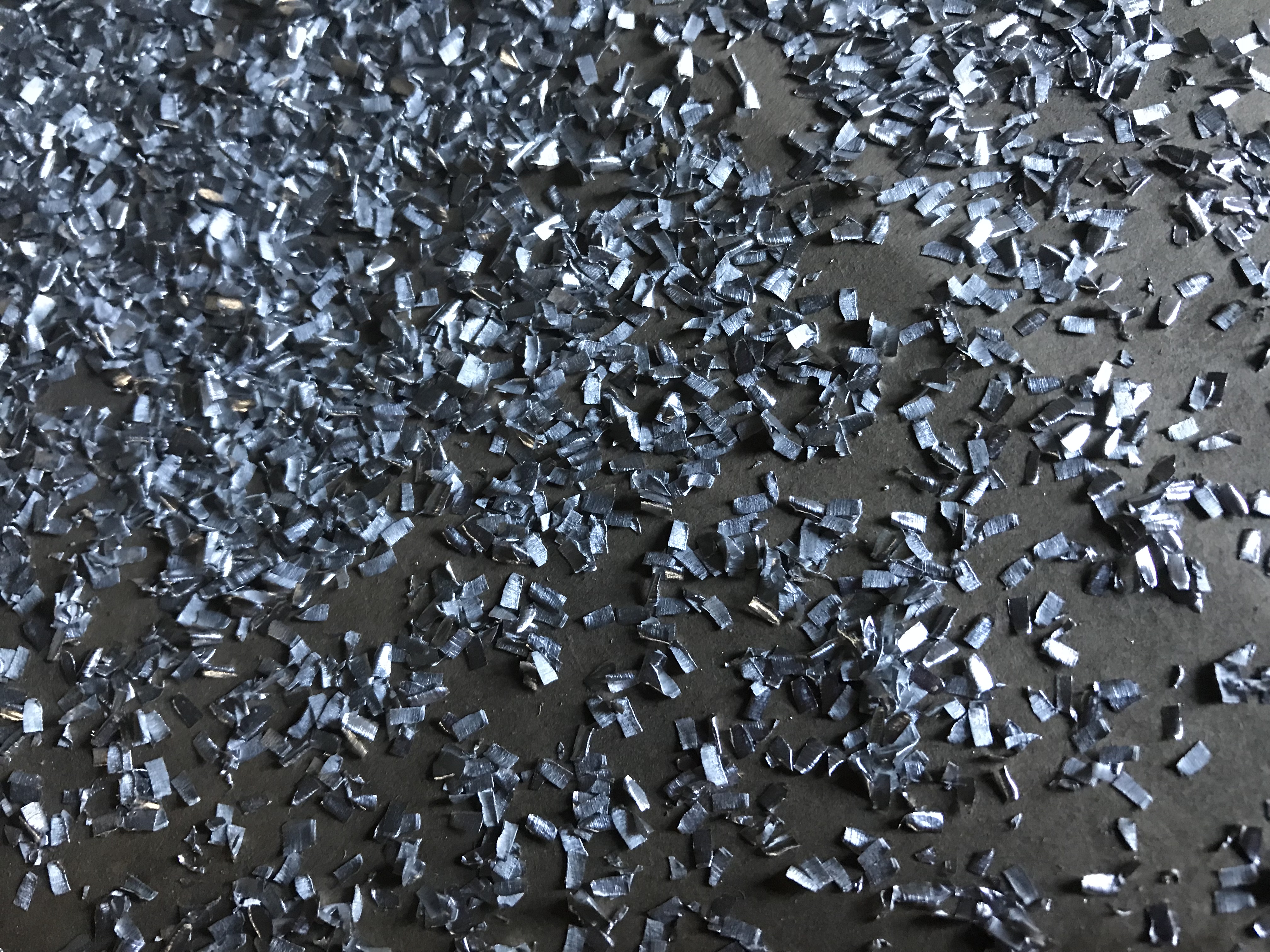

Dnešní frézování.
Celé je to na routeru
Nástroj jednobřitá fréza 4mm hloubka 2,8mm a boční úběr 2mm posuv na zub 0,02mm rychlost posuvu 650mm/min. Otáčky 15000. Vše dle doporucění výrobce nástroje.
Ty odskoky jsou z důvodu že nejde odebírat velkou šponu. Celé je to dlouhé 900mm takže to drnčí.

To jsi snad nehruboval celý čtyřkou frézou?
havelaircraft
Příspěvky: 397
Registrován: 7. 5. 2014, 9:04
14. 12. 2017, 9:57
Ano hruboval.
Mám vřeteno s těmihle otáčkami
Doba hrubování 5hodin. Což není tak strašné když vezmu v úvahu že to vyrobím sám a nemusím platit nesmyslné ceny za výrobu, nebo poslouchat teď nemáme čas zeptejte se příští rok.

To jsi dělal na té frézce, co jsi koupil jako šrot, ten Camtech? S 5kw vřetenem? To musí zvládnout i větší frézy. Že ty jsi jinou neměl.
havelaircraft
Příspěvky: 397
14. 12. 2017, 11:39
Ano na tom camtechu.
Zkoušel jsem i 6mm nástroj. Ale obrobek už pak začíná drnčet. Je na obrobku cítit chvění. A nástroje jdou rychle do háje. Tady mám už jednu frézu asi 30hodin a super stále ostrá a frézuje.
Navíc to veteno je vysokotáčkové. A ty malé otáčky se tomu moc nelíbí. Na 15000 zní docela spokojeně.
Zkoušel jsem nástroj max 12mm průměr. Takže nástroje mám. Ale nejlepší výsledky mám s jednobřitou 4mm.
Sice to trvá dlouho ale jak jsem psal obrobím to svým strojem a nemusím se rozčilovat s kooperací.
