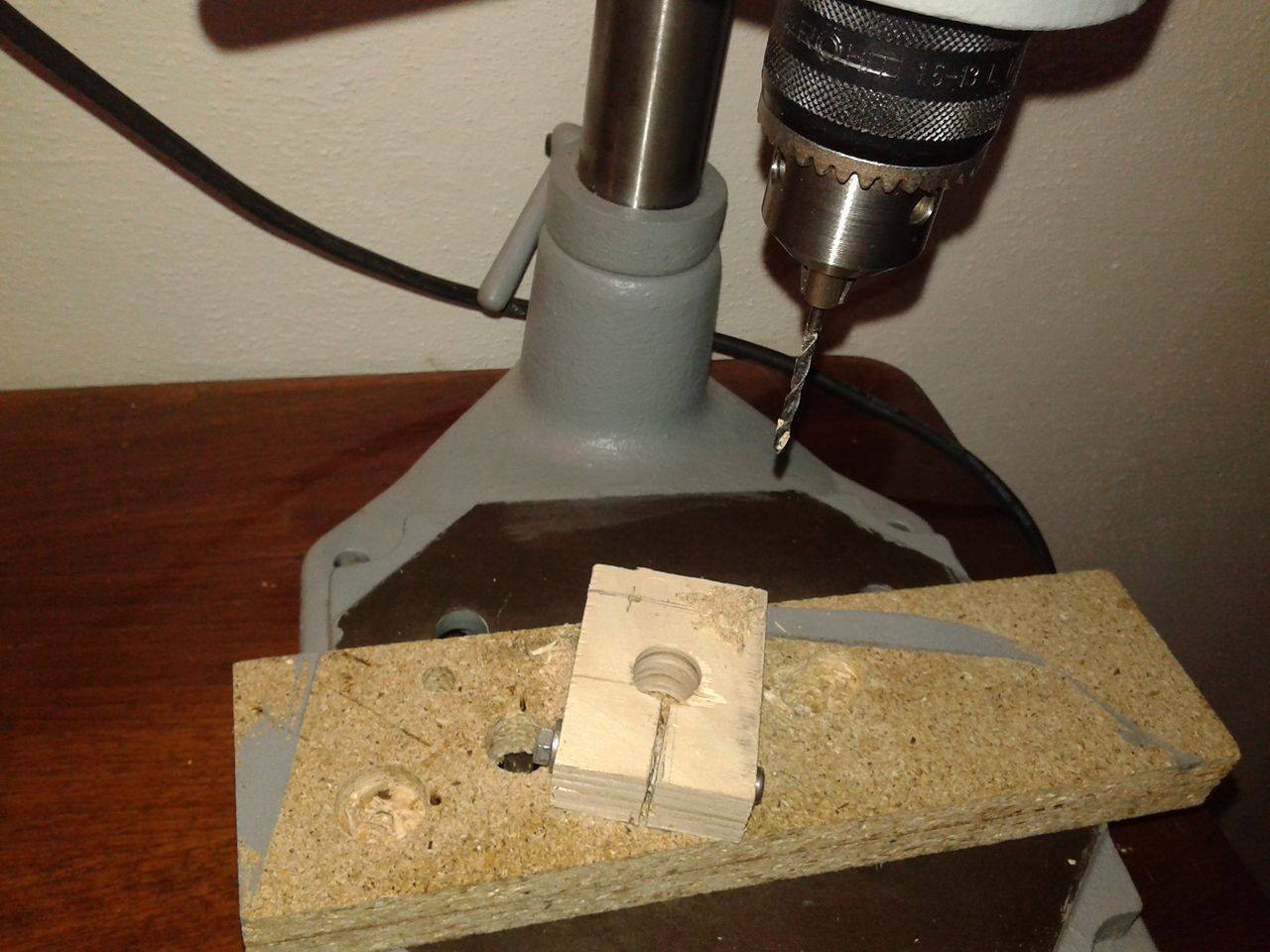

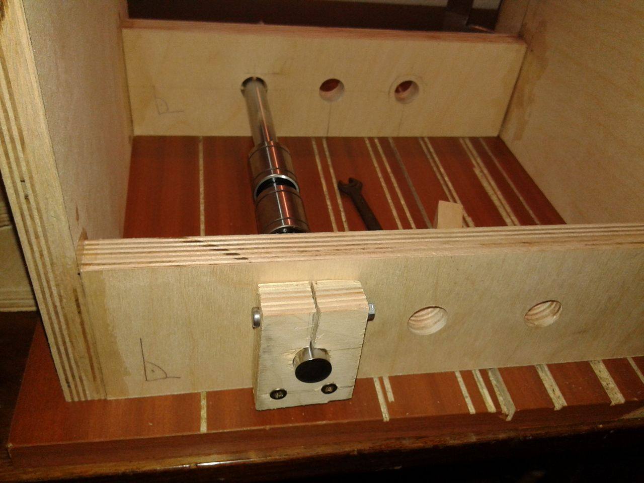

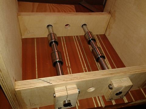

Příspěvky: 9549
12. 9. 2016, 4:27
Obrázek
Ty šrouby musí mít vůli (větší otvor a rovná /nezápustná/ hlava), aby to šlo doklepat.
