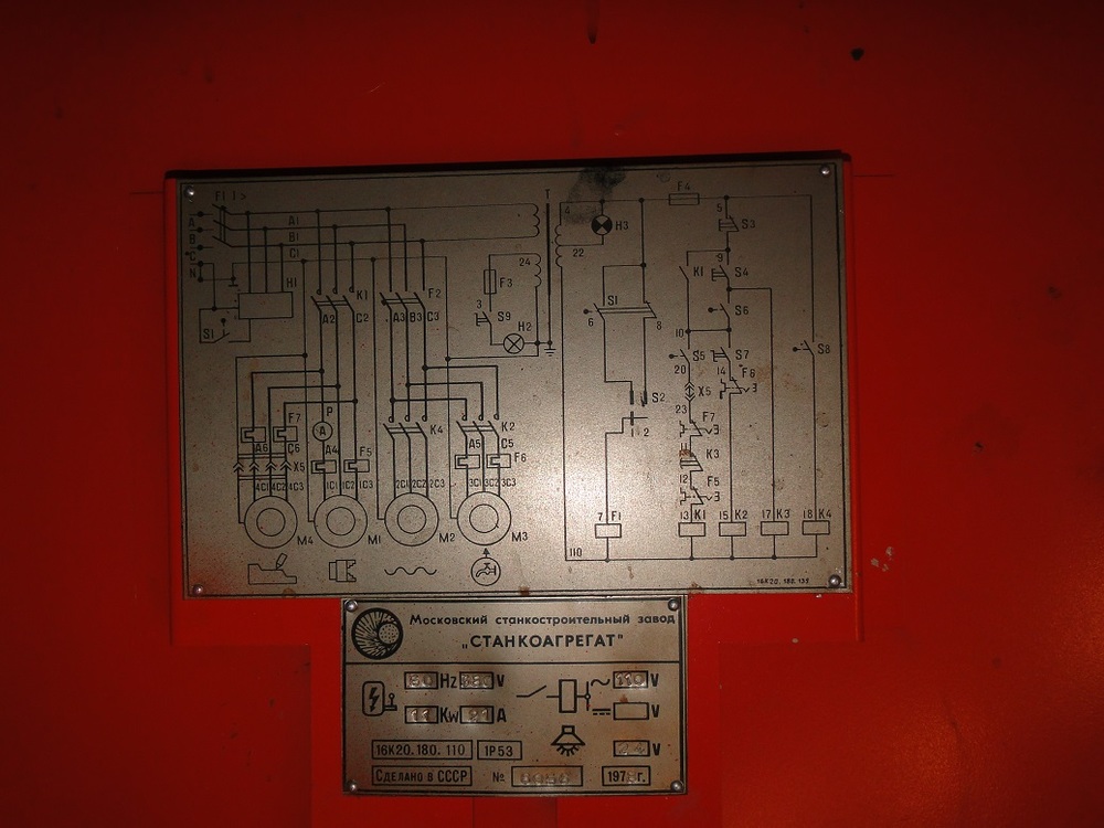

Tady fotka štítku STROJE:

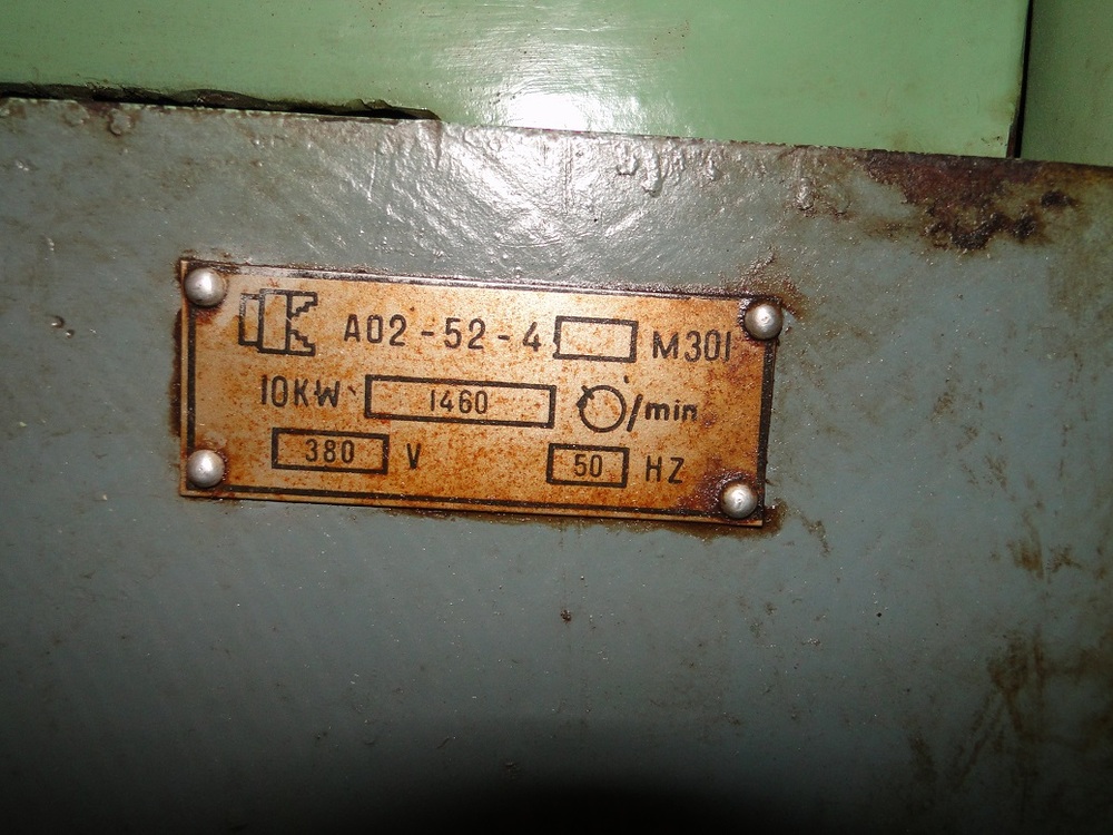

A tady štítek MOTORU:

DwPetr
Příspěvky: 5262
24. 1. 2019, 11:36
Jo, mám ty stejný štítky s 10kw na mašině, ale na motoru je štítek 11. Ale to se musí prvně odpojit mazání, sundat řemeny, motor vyklopit ven a ten štítek opucovat. 😉
