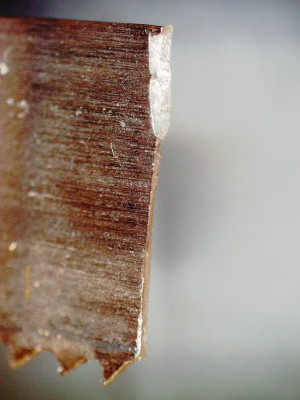

bege> to co pise Milan dava smysl a urcite ma vliv. Nicmene na MBS a jinych pilkach s malymi koly primarne praskaji pasy ve svaru na jeho unavu v pripade jeho nekvalitniho provedeni. Do jineho tematu jsem daval fotky co jsem nafotil na Wikusu z KKservis, ktery velmi predcasne praskl a na kterem je videt to o cem pisu.
Obrázek

Zkoušel jsem před pár lety jiného výrobce / prodejce a pás sice řezal velmi dobře ale po cca čtvrt hodině mi praskl ve svaru. Druhý to samé. Dal jsem tam pás od původního výrobce a OK. Tak zpátky toho zkušebního a zase to ruplo. Stane se, že pás může být blbě svařený.
Jednou jsem řezal automatový hliník a pila jela asi týden od ráno do večera. Pás se neotupil ale praskl. Když jsem ho prohlížel byly na něm desítky prasklinek od kořene zubu a jedna byla ta fatální.

Nechci tomu prodejci praskajících pásů kazit kšefty. Chovali se slušně a ve firmě od nich máme pásy na velké Amadě bez problémů. Věřím jejich tvrzení, že pracovník co pásy svařoval nedodržel technologický postup a že si na to dohlédli, aby se to neopakovalo.
