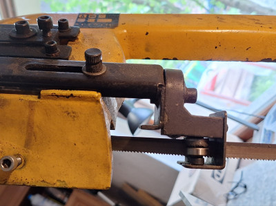

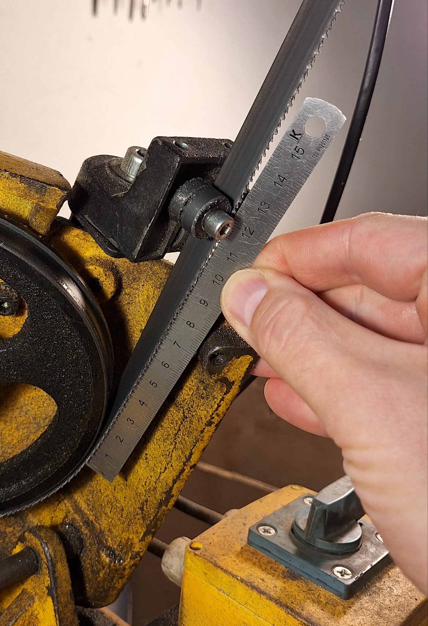

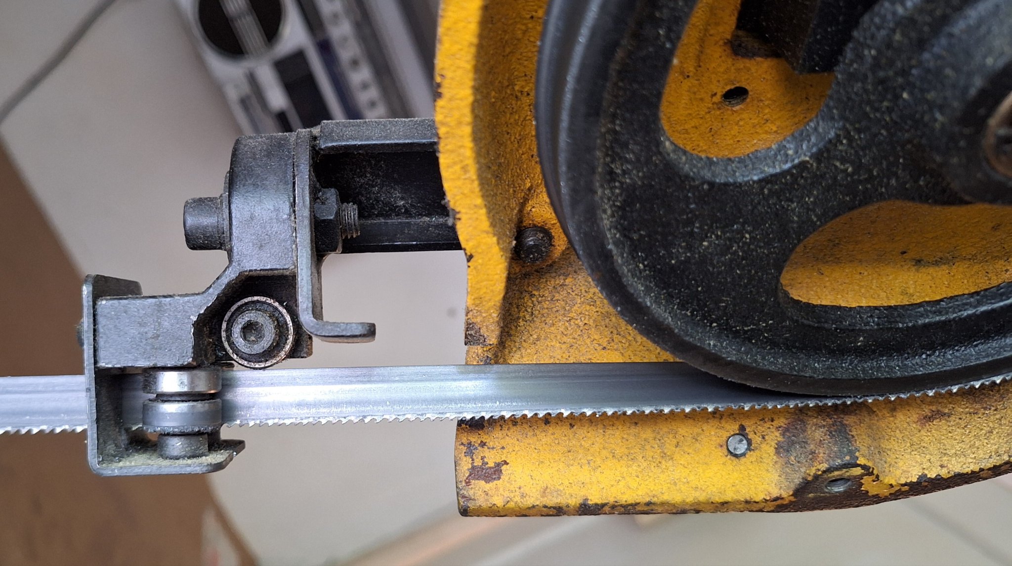

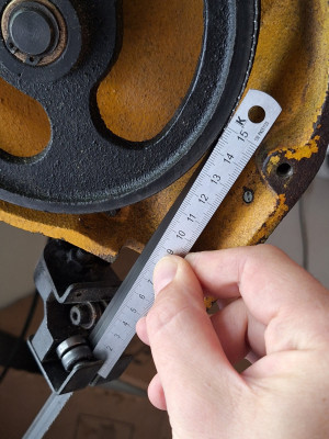

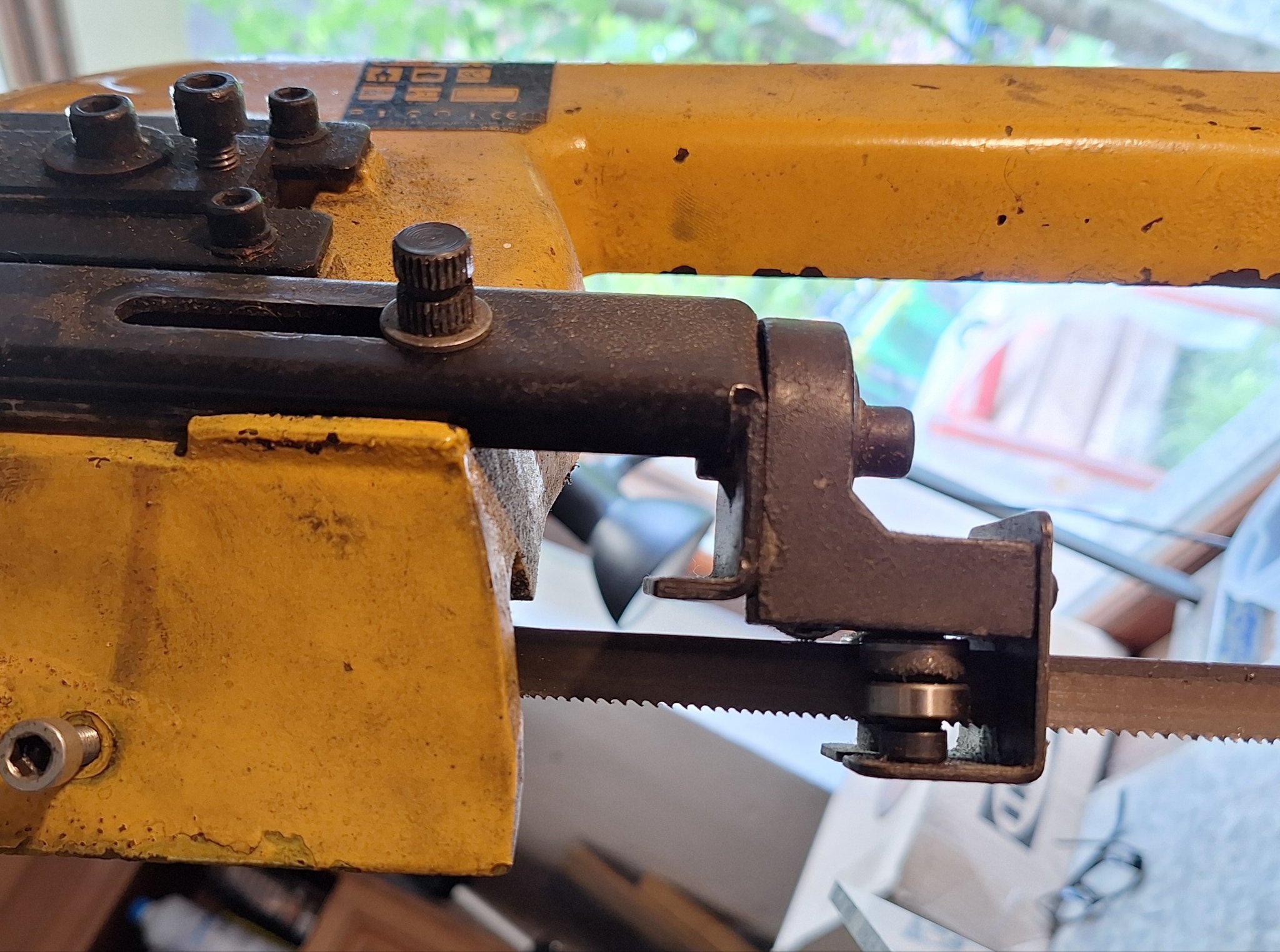

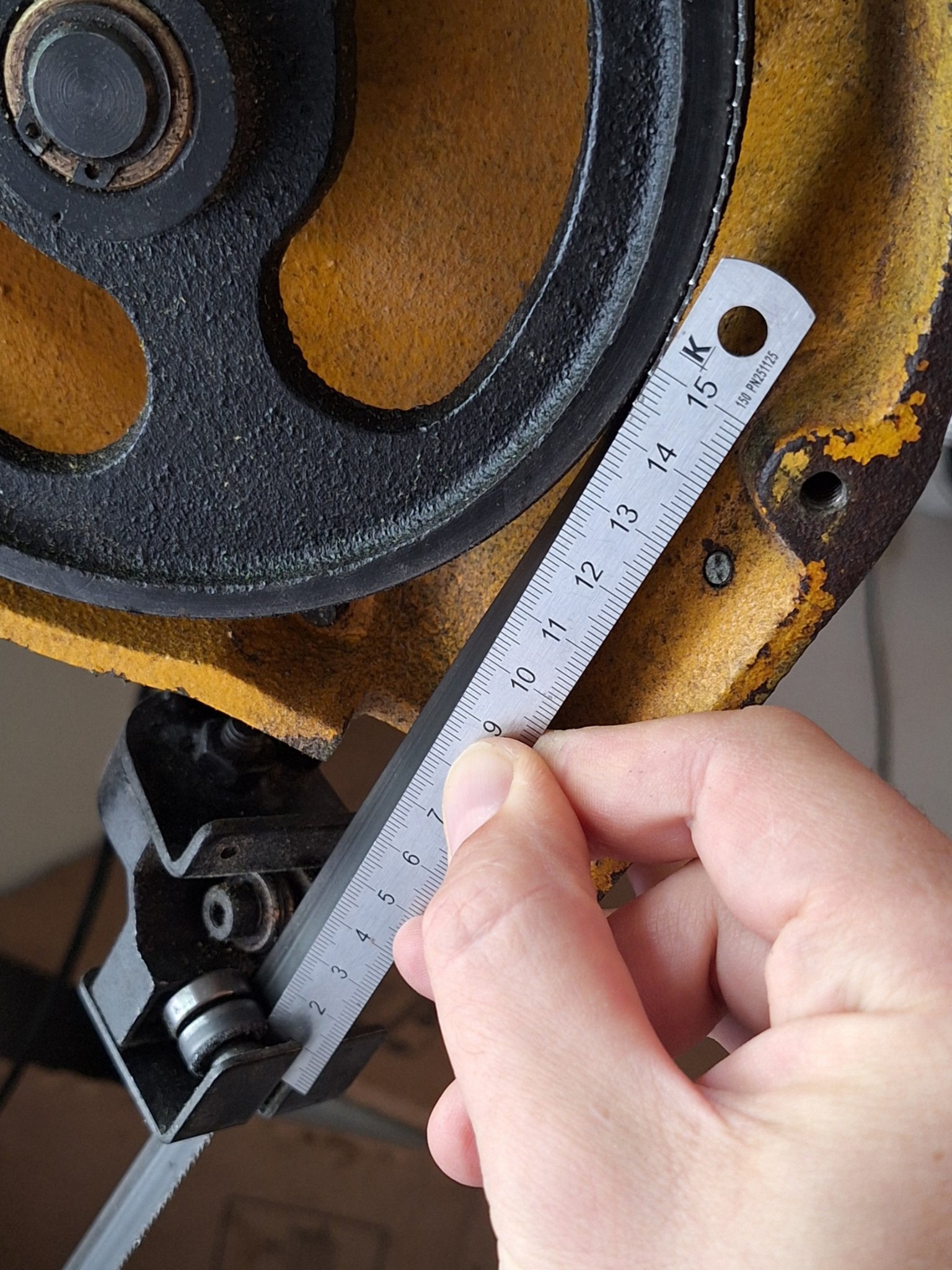

Ahoj, troufli byste si ještě zkrátit tuto vzdálenost nebo už to páš nedá (kroutí se na ní o cca 45°)? Hodil by se mi centimetřík navíc, místo by tam bylo, ale asi má ten rozsah nějaký důvod (třeba ale jiný). Dík, T.
oscar
Příspěvky: 1251
Registrován: 2. 5. 2010, 8:50
Bydliště: Perníkovice
17. 5. 2025, 8:04
Tam se přeci ten pás otáčí o 90 stupňů, ne? U mė, podobné, to je už tak málo IMHO. Já bych nezkracoval.....
Příspěvky: 9629
17. 5. 2025, 8:06
oscar píše: 17. 5. 2025, 8:04 Tam se přeci ten pás otáčí o 90 stupňů, ne?
Spíš 45°. Ale jasně, i to je docela drsné. Dík, T.
Příspěvky: 23408
17. 5. 2025, 8:07
kdyz je to jednou za cas asi se nic nestane
casty problem techto malych pilek je prave velke namahani pasu na malych radiusech a v krutu
u velkych je precijenom vic mista.
proto kdyz je nouze udelal bych to ale nevyuzival bych to casto
Příspěvky: 9629
17. 5. 2025, 8:24
LOL, až teď mě napadlo kouknout, kolik je to vlastně na druhé, té pevné straně 🤦‍♂️ O tři cm méně :D Takže tu zbytečně plaším, mělo by to být zkousnutelné. Nebudu to přéhánět, vetšinou to mám na opačném dorazu, nicméně ta pevná strana tomu stejně dává do těla celou dobu víc a nějak to ten pás zvládá. T.
