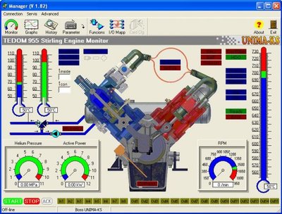

screen ŘS Stirlingu Tedom (tvůrce Unima KS)
Na stránkách Tedomu jsem kdysi o jejich Stirlingu četl, ale teď to tam jaksi nemůžu dohledat.

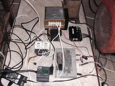

Proces spouštění a zastavování soustrojí automatizován.
http://www.youtube.com/watch?v=buBlaII-ZXA" onclick="window.open(this.href);return false;
Chystá se další velký test na dnešní odpoledne.

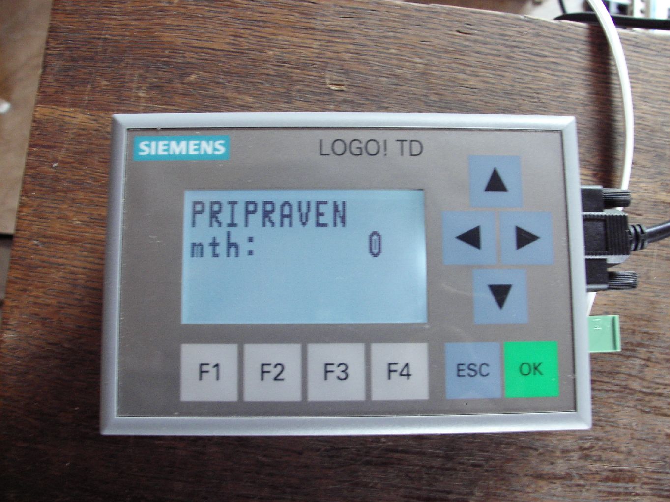

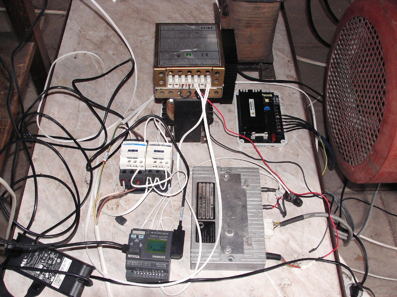

1. 8. 2011, 11:38
... ten protokol mě dostal - to je jak ve škole
ps. TD display pro logo - neni to trochu drahej spas, vzhledem k tomu, ze to same muze zobrazit i logo samotne

1. 8. 2011, 11:53
.xxx. píše:... ten protokol mě dostal - to je jak ve škole
Já taky neřekl, že jsem ho extra koupil na toto. Je tady nachystaný na jiný projekt a sice řízení lisu na brikety.
Tuhle mašinu někdy ve finále bude řídit celou Amit, nebo úplně nejlíp některý typ IteliSys od ComApu.
Nu a protokol je proto, že už mě doslova sralo čmárat křídou po podlaze :) Navíc jsem dycky zapoměl opsat některý parametr, tady jedu řádek po řádku a na nic nezapomenu.

magi píše: Amit, nebo úplně nejlíp některý typ IteliSys od ComApu.
... hmm to je jiny kafe a asi i za jiny peniz

1. 8. 2011, 12:49
Ahoj, no škoda že jsi neřekla o pár dnů dřív. Předminulý víkend jsem tu měl velikou delegaci z Prahy.
To ovšem bylo zrovna celé soustrojí demontované, takže jsem nic "live" nepředvedl.
Ale jak s oblibou říkám: "přijeď se podívat kdykoliv, to je zadarmo a kafe vařím taky :D ".
Tady na tomto projektu mi maximum dalo a dává poměrně slušná zkušenost s provozováním a servisováním KJ v práci, známosti s kogeneračními firmami taky nejsou k zahození co se týče konzultací atd. Další obrovský potenciál jsou obě dílny a vydlážděný průjezd stodoly (kde je celá laboratoř umístěna). Bez tohoto všeho by se toto dělat nedalo ani omylem.
Ale jak je dost často vidět, i mě chytá KOPR a někdy docela velký :D .
magi
Příspěvky: 2740
Bydliště: Třebíč
1. 8. 2011, 12:51
.xxx. píše:
No člověče, dá se to pořídit. Jak už jsem tu někde psal, ťamani to asi od ComApu ošlehli a dělají to taky. Prodávají to za úplně směšnou cenovku.
http://www.china-avr.com/" onclick="window.open(this.href);return false; tady máš skoro vše pro výbavu soustrojí
Jinak origo ComAp je cca 25tis. pouze kontrolér.
