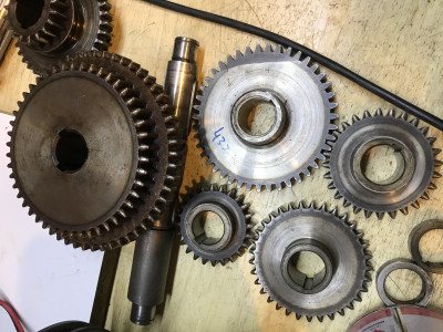

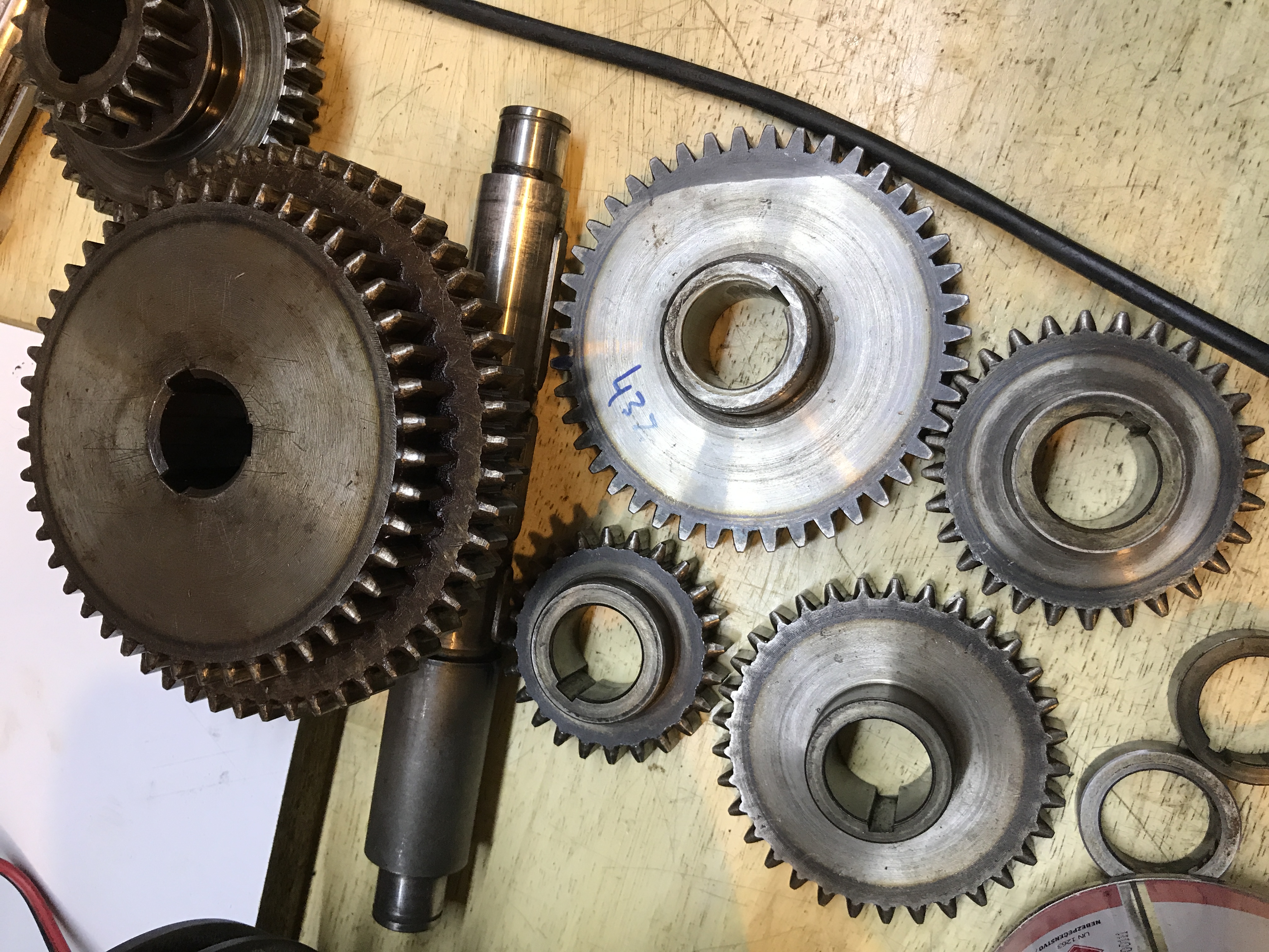

31. 10. 2020, 11:10
poradte prosim, jestli nova ozubena kola do prevodovky vretena (jsou dve 43Z a 24Z) co prijdou, mam nechat zakalit zuby, nebo je to zbytecne. material bude C45. diky!

Rozoberal som dva stroje a ani v jednom neboli kalene ozubenia. Na sv 18ra je tuším zakalene len v lyre jeden pár.

Klimbik píše: 31. 10. 2020, 11:10 poradte prosim, jestli nova ozubena kola do prevodovky vretena (jsou dve 43Z a 24Z) co prijdou, mam nechat zakalit zuby, nebo je to zbytecne. material bude C45. diky!
no skoro by asi bylo vhodné si něco naštudoval o korekcích ozubení
ta nová (pokud jsou to ta univerzální běžně prodávaná) kola tam na 99% nebudou pasovat, přestože mají stejný modul a počet zubů

Klimbik
Příspěvky: 664
1. 11. 2020, 8:39
Novic: tady asi jsou kalene, podle te barvy na obrazku
Testone: nestras, ja doufam ze budou.

C45 (12050) je ocel, určená k zušlechťování. To se zuby na kole zakalí a pak se popustí na určenou tvrdost. A celý ten proces se jmenuje zušlechtění.
Už jsem ti to někde psal.
Klimbik
Příspěvky: 664
1. 11. 2020, 12:05
ja to chapu, ale nekdo mi zase psal ze je to zbytecne zuslechtovat (zakalit), ze to vydrzi i tak hodne. A jelikoz nevim kde a kdo by mi to zakalil (zuslechtil:)), tak se snazim zjistit, jestli by to teda v klidu slo nechat i nezakalene (nezuslechtene:))

Tyhle ozubená kola, které se dnes dají celkem levně pořídit jsou jen polotovary, které si upravíš jak potřebuješ, necháš zušlechtit a použiješ.
Testone má samozřejmě pravdu s korekcí ozubení a kolo nemusí zaručeně pasovat, ale tím se netrap, protože dokud ho tam fyzicky nestrčíš, tak to stejně nepoznáš.
Ten kdo ti napsal, že tam kolo bez zušlechtění vydrží má pravdu, otázkou ale není jestli vydrží, ale jak dlouho vydrží. Můžeš ho taky vyrobit z hliníku a nebo silonu. Taky tam vydrží třeba dvě minuty, možná tři kdo ví :lol:
Tím chci říct, že vím co je to za pakárnu tohle rozebrat a já bych na tom moc nešetři a udělal to tak, jak to má být. :wink:
