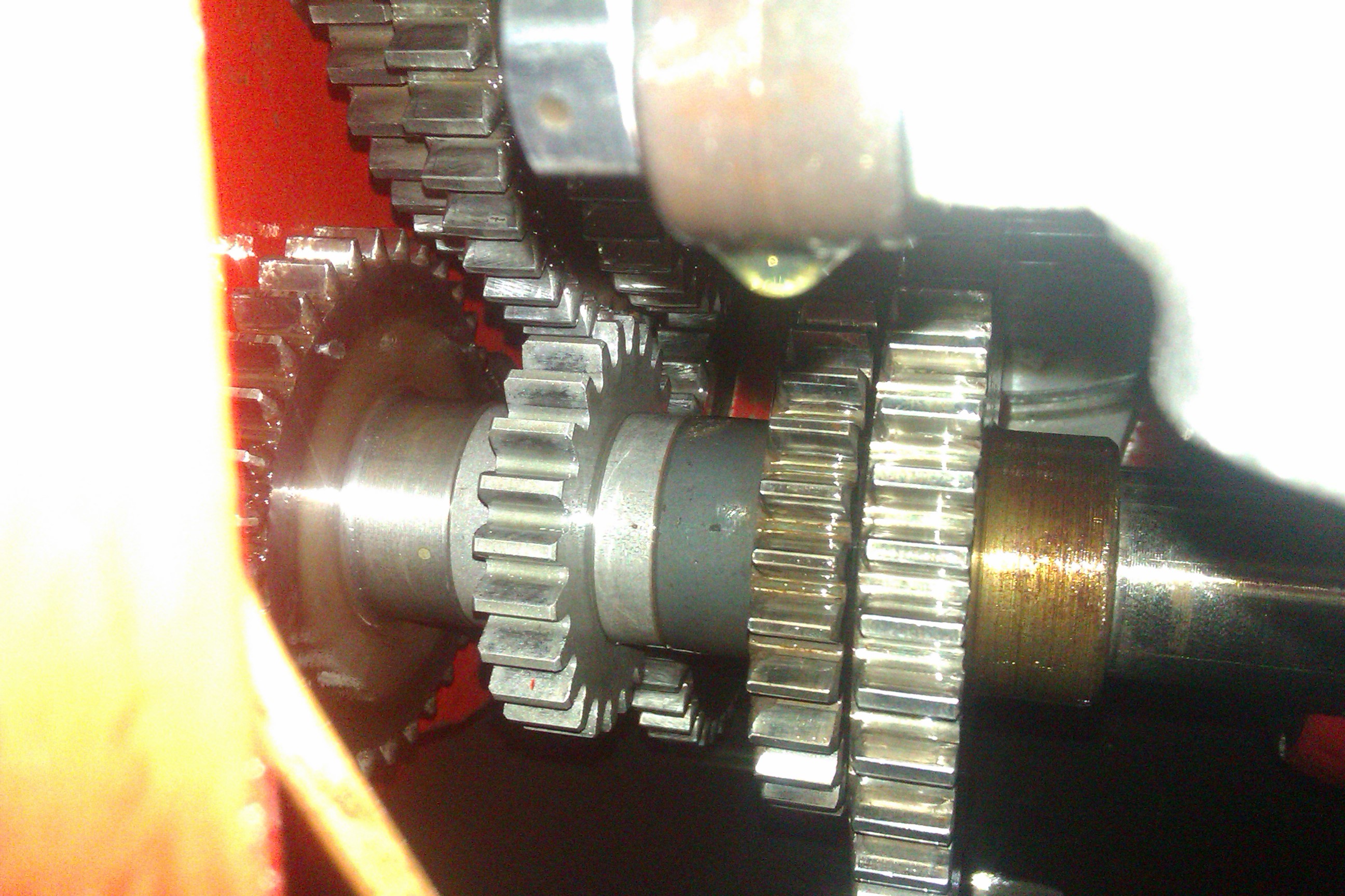

Kúp polotovary s kalenými zubami a mäkkým stredom. Ale ja napríklad v sústruhu nemám koleso kalené ani jedno a už to nejakých 70 rokov funguje :lol:
Tos C45-2000
Klimbik
Příspěvky: 664
1. 11. 2020, 4:03
Petr68: diky, takze musim hledat firmu ktera to nelepe nekde kolem ostravy udela.
turnigy: tak mozna mas v soustruhu jeste nejaka lepsi kola, treba. jinak ja uz je mam objednana, objednal jsem i zvetseni stredu na presny prumer, to bych nejspis neudelal presne a hlavne mi tam vystouchaji drazky na klinky. Ja pak doma budu jeste zuzovat ozubeni, tam asi uz moc presnost byt nemusi, to zvladnu i sam a teprve pak to teda budu muset nechat nekde zuslechtit nejak

jinak uz jsem nekde na netu nasel fotku, jak nekdo vymenoval to stejne kolo (zvlastni nahoda:)), a vypadalo nezuslechtene, a nebo ho vylestil aby to neslo poznat. Neni to Petre tvoje fotka?
Petr68
Příspěvky: 883
Bydliště: Karlovy vary
1. 11. 2020, 8:32
Tahle fotka je tuším uživatele "vrtani" myslím, že si nechával jedno kolo vyrábět.
Turnigy no vidíš jaké máš štěstí :) já se toho mého C40 zbavil právě pro absenci ozubení v převodovce, protože jsem přestal dávat ten kravál, co se loudil z převodovky :lol:

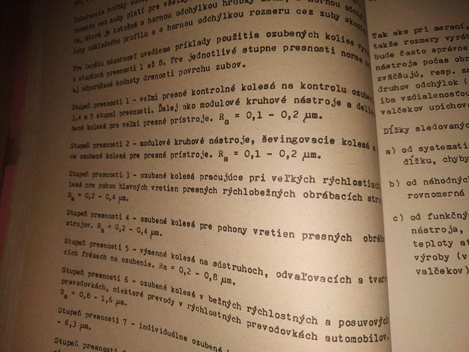

Keď chces aby to bolo tip top vymen celé súkolia ( aj protikolesa s ktorými prišli do styku tie staré zodrane ). Stupeň presnosti nebude tak kryticky aby sa proti sebe museli brúsiť.
Dávať kalit len jedno koleso nema význam. Až sú zakalene všetky daj aj tie čo budeš meniť. Je to malé pošleš to poštou hoc kam tiež tak riešim veľa veci.

no tak protikol je hodne, treba tri ke kazdemu z tech co budu menit, to bych musel nechat udelat jeste treba 6 dalsich kol. jinak ty stavajici vypadaji dobre a maji zakalene zuby, tak prave doufam ze takhle by to mohlo byt ok. samozrejme ze nejlepsi by bylo vymenit uplne vsechno. Jinakl dneska mi nekdo poslal kontakty na dve firmy, jedna ostravska s laserovym kalenim, to nevim moc co znamena, a druha asi normalne indukcne, ale v trinci, ale taky to je blizko, tak az budu mit ta kola doma a obrobim si je na sirku kolik maji byt, tak tam zavolam a uvidime, jak to pujde domluvit.

jestli je tu řeč o převodovce, kde je víc soukolí na dvou společných hřídelích a součty počtů zubů jednotlivých soukolí nejsou shodné, tak tam nutně musí být provedena nějaká korekce těch soukolí - jinak by to nešlo smontovat !!!! - a tím tedy ta kola NELZE nahradit univerzálními nekorigovanými koly !!!
ani v případě shodnosti součtu počtu zubů to nemusí fungovat
korekce tam může být taky, může to mít jiný úhel záběru atd
