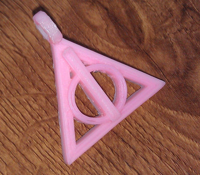

včera jsem otestoval tisk z Prusa i2 reprap tiskárny.
(před časem jsem tu na fóru koupil komponenty)
Funguje, tiskne, spokojenost
Pár technických detailů:
Průša Mendel i2
elektronika RAMPS 1.4
fw Marlin
hotend Průša steel ver.1 s aktivním chlazením
ABS o průměru 2.85 mm, tisk na 260 C
extruder Wades
hotbed Průša Mk.1 + skleněná deska, kapton.
2.výrobek:
