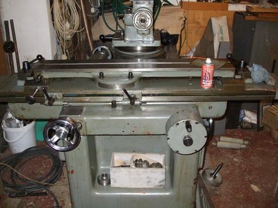

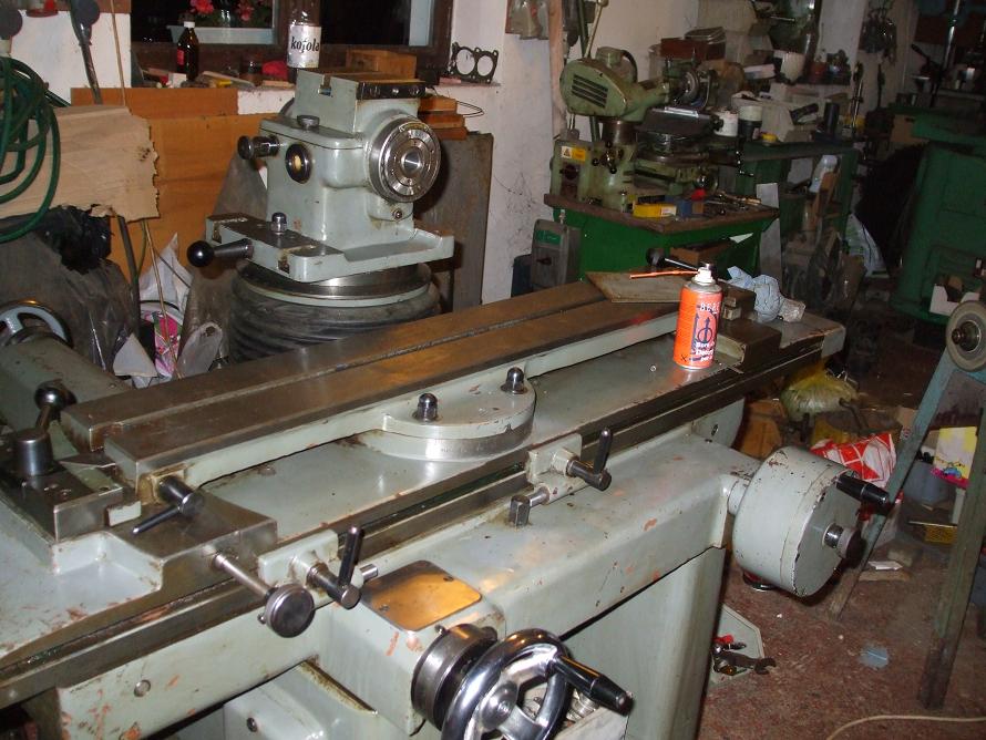

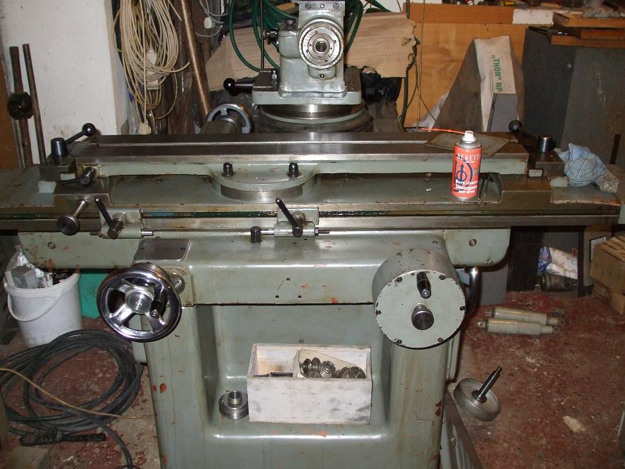

ta bruska je skutečně polská na ventily, plus je k ní originál příslušenství pro jednoduché broušení nakulato, osadit vrták a tak
na fotce je jí ale jenom půl, chybí stojan s motorem, chlazením atd
proti oběma typům našich brusek je tohle STROJ
má ale jednu dost zásadní nectnost
má vřeteno ve dvou kosoúhlých ložiskách cca 200 mm od sebe, předpětí se dělá dotažením maticí
je to NESEŘIDITELNÉ, buď je to přitažené málo nebo moc, atd atd
to je to co tu někteří autoři vřeten pořád nechtěli pochopit, několikrát jsem tu proti tomu bojoval

V20
Příspěvky: 7627
5. 9. 2015, 9:17
nepředělávat, nechat to s vůlí
udělat na to vyvažovací příruby, vyvážit hřídel vřetene a z klíňáku to předělat na třídrážkový mikrořemen
ten stojan zase ze šrotu přivez, není to nic jednoduchýho
nemůže bejt tak shnilej, aby se vyplatilo neopravovat a dělat novej

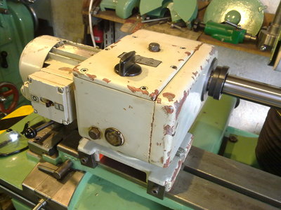

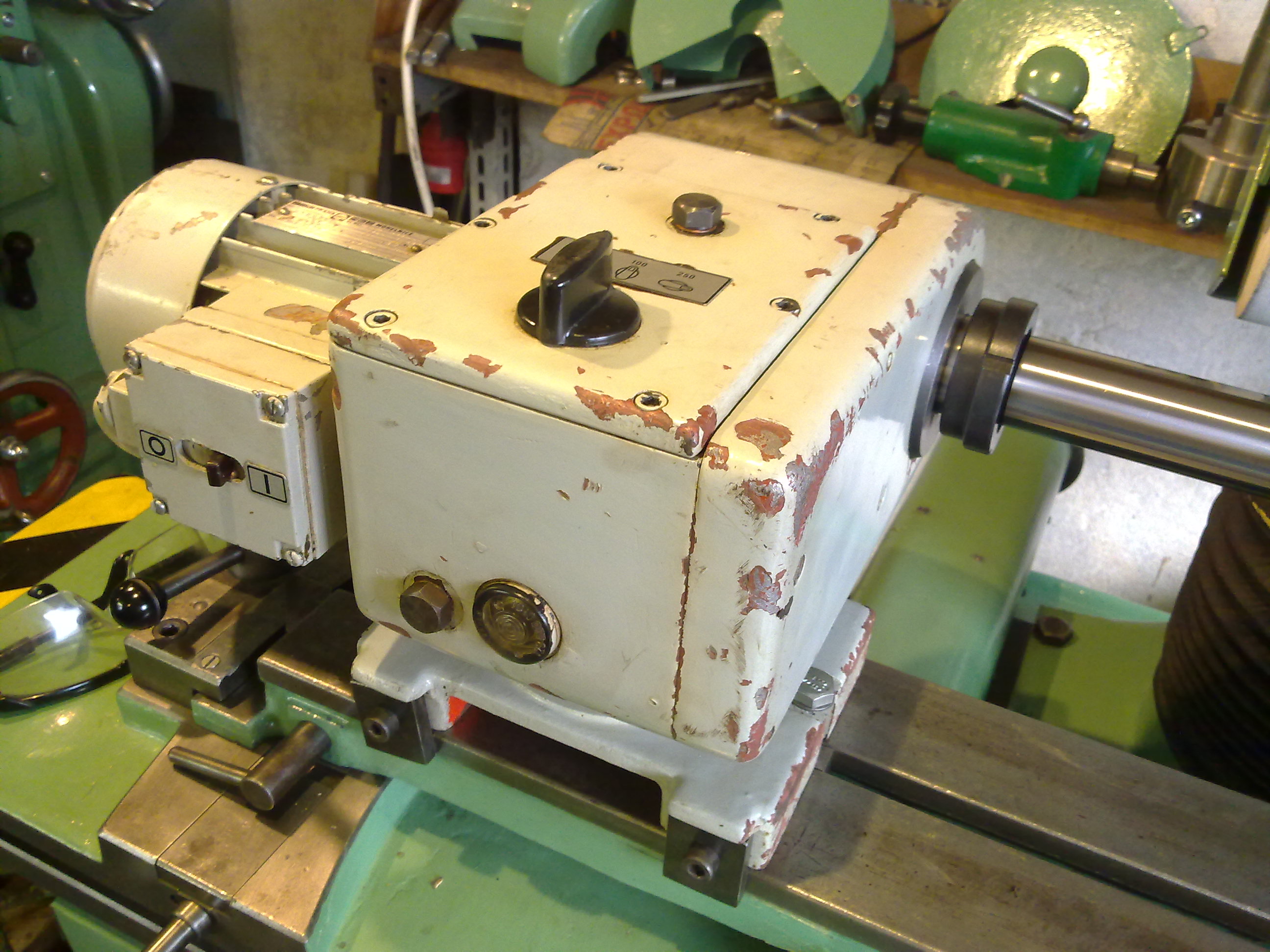

Vánoce v září? No proč ne. Podařilo se mi splašit vřeteník broušení nakulato z BN102 za rozumnej peníz. Jako bonus je novej, nepoužitej, obouchanej z regálu.
qwer
Příspěvky: 1446
Registrován: 8. 4. 2008, 8:09
12. 9. 2015, 8:38
Zbýňa píše:Vánoce v září? No proč ne. Podařilo se mi splašit vřeteník broušení nakulato z BN102 za rozumnej peníz. Jako bonus je novej, nepoužitej, obouchanej z regálu.

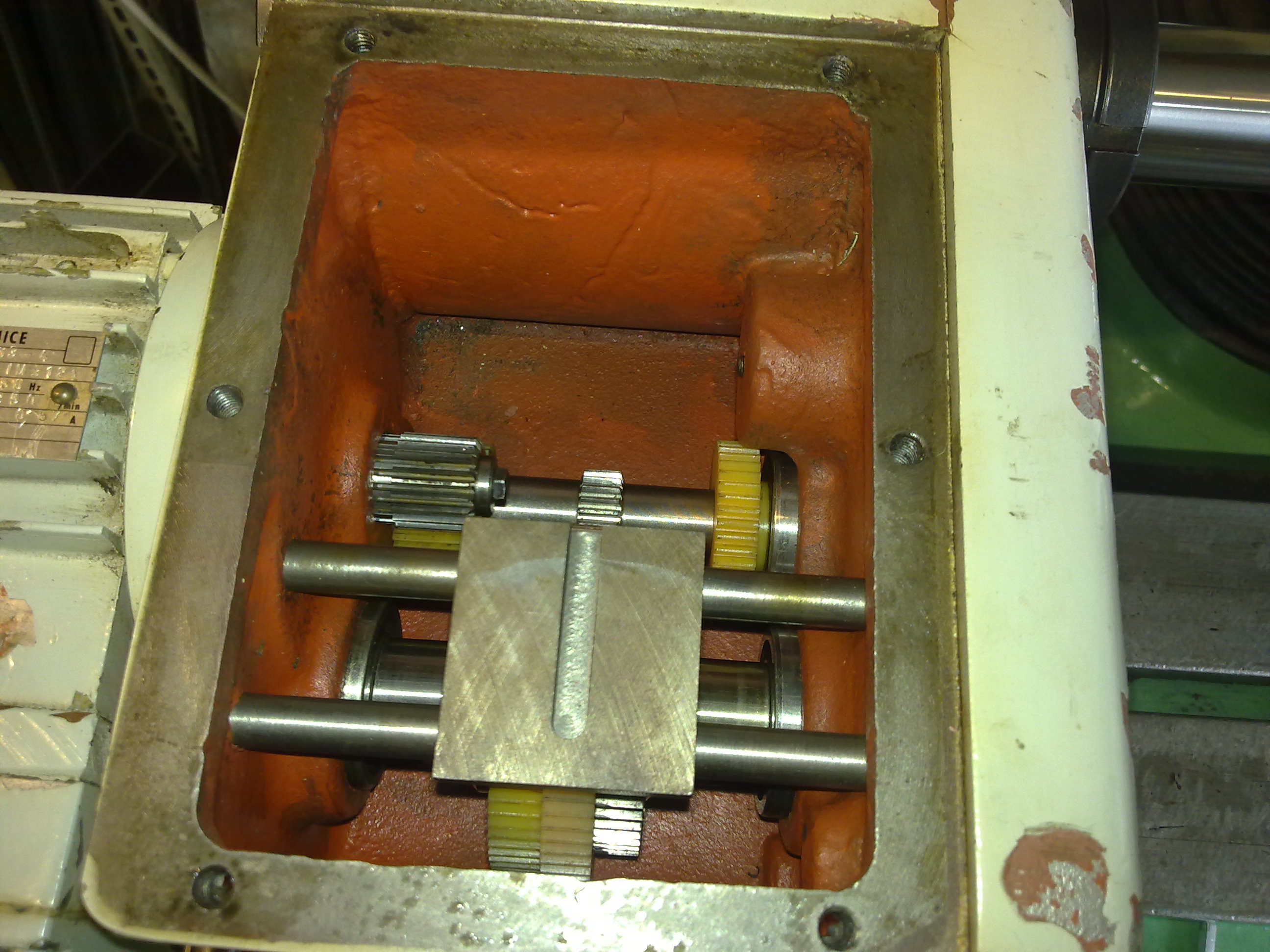

No aj ja mám Vianoce- ku tomu tvojmu ramenu na vnútorné brúsenie sa mi podarilo zohnať nepoužívanú BN 102 :D V drážkach ešte konzervačná vazelína, a nikde ani zrnko brúsneho pracu. Akurát tam nebolo ani jedno ovládacie kolečko, no tie som našťastie nejaké mal, a ešte chýbal remeň, a ten už poslal Tumlík :D :D
Zbýňa
Příspěvky: 2204
Registrován: 3. 9. 2010, 8:45
Bydliště: Čelákovice
12. 9. 2015, 9:22
qwer píše:
Suprovej Kameník, na tom se bude brousit jedna báseň.
