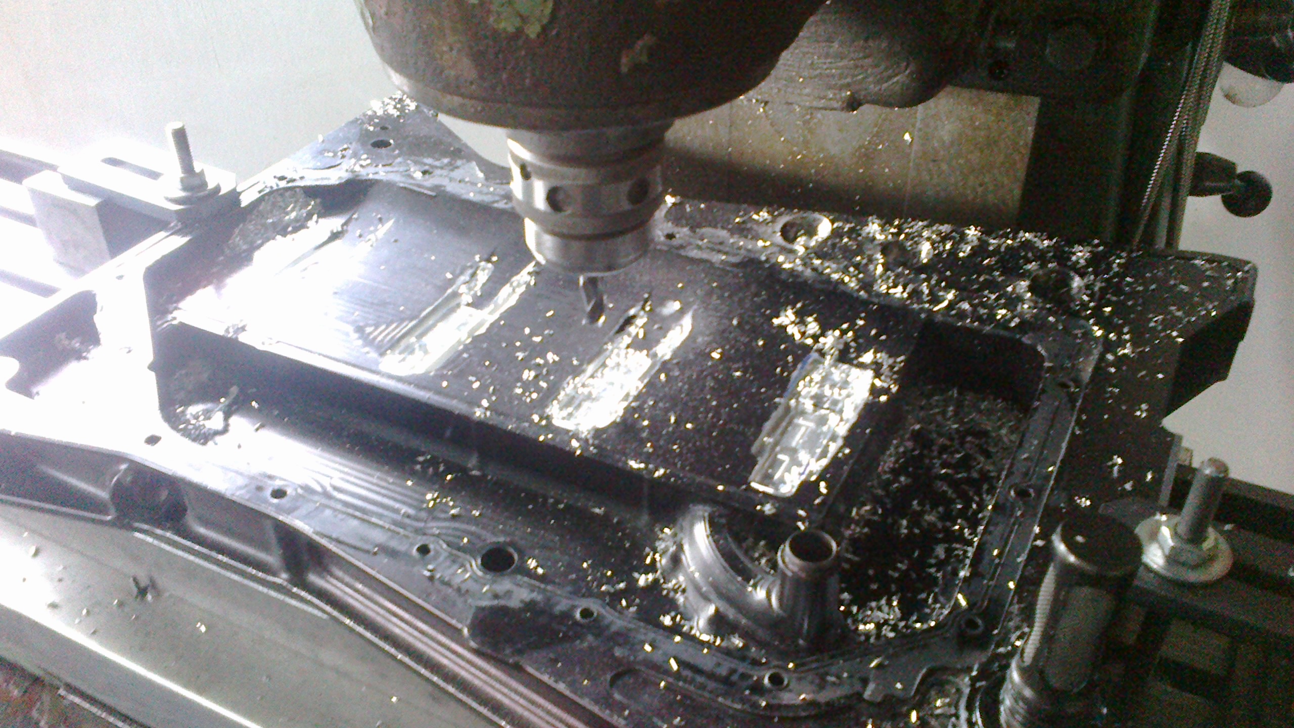

zde je můj dnešní bastl, jedná se o olejovou vanu na formulový motor kde se provedlo nějaké upravování na klice a ojnicích a zjistilo se že při otočení neprojdou komponenty v dolní úvrati spodkem vany. Jedná se ten typ práce že se nějak začne zkusí se pak se přidá znovu se zkusí a pak se zjistí že je všechno stále na špatné cestě takže se začne vymýšlet úplně odznova.

nellospeed píše:zde je můj dnešní bastl, jedná se o olejovou vanu na formulový motor kde se provedlo nějaké upravování na klice a ojnicích a zjistilo se že při otočení neprojdou komponenty v dolní úvrati spodkem vany. Jedná se ten typ práce že se nějak začne zkusí se pak se přidá znovu se zkusí a pak se zjistí že je všechno stále na špatné cestě takže se začne vymýšlet úplně odznova.
a podarilo sa to dotiahnut do konca ?

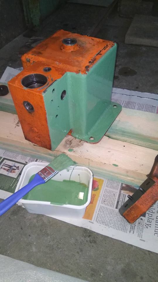

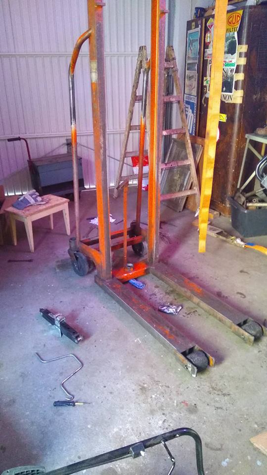

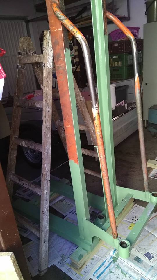

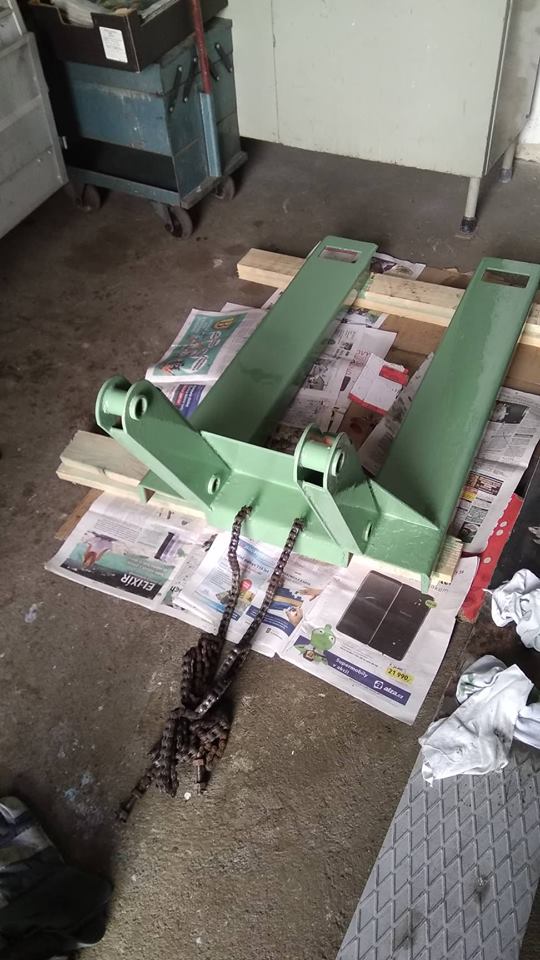

Včera jsem začal rozebírat paleťák, protože musím vyměnit těsnění v nádobě kde je "pumpa" a rozhodl jsem se, když už to dělám, že to vše natřu. Teď mám první vrstvu Industrolu 5080 a barva odpovídá dost té, co je na vrtačce :twisted: Inspirace na typ byla tady na foru :D Zítra koupím těsnění (snad) a druhou vrstvu a dám dohromady :) Předtím mi při zvednutí brusky stříkal olej z těsnění :lol: Teď se budu bát, abych tu barvu neodřel :lol: Protože to vypadá líp než, když jsem si to před 5 týdny koupil 8) HiHi :)

To Lify: pozor nadoba je beztlaka, pouze zasobnik oleje. Olej nejcasteji strika, kdyz ho mas v nadobe moc, je lepsi davat jeste mene nez doporcuje vyrobce.

Nakonec jsme museli profrézovat vanu durch a teď se navařuje zespodu falešný dno a do toho se bude zase frézovat, tak uvidíme.

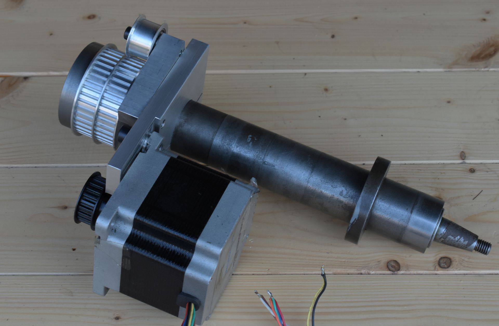

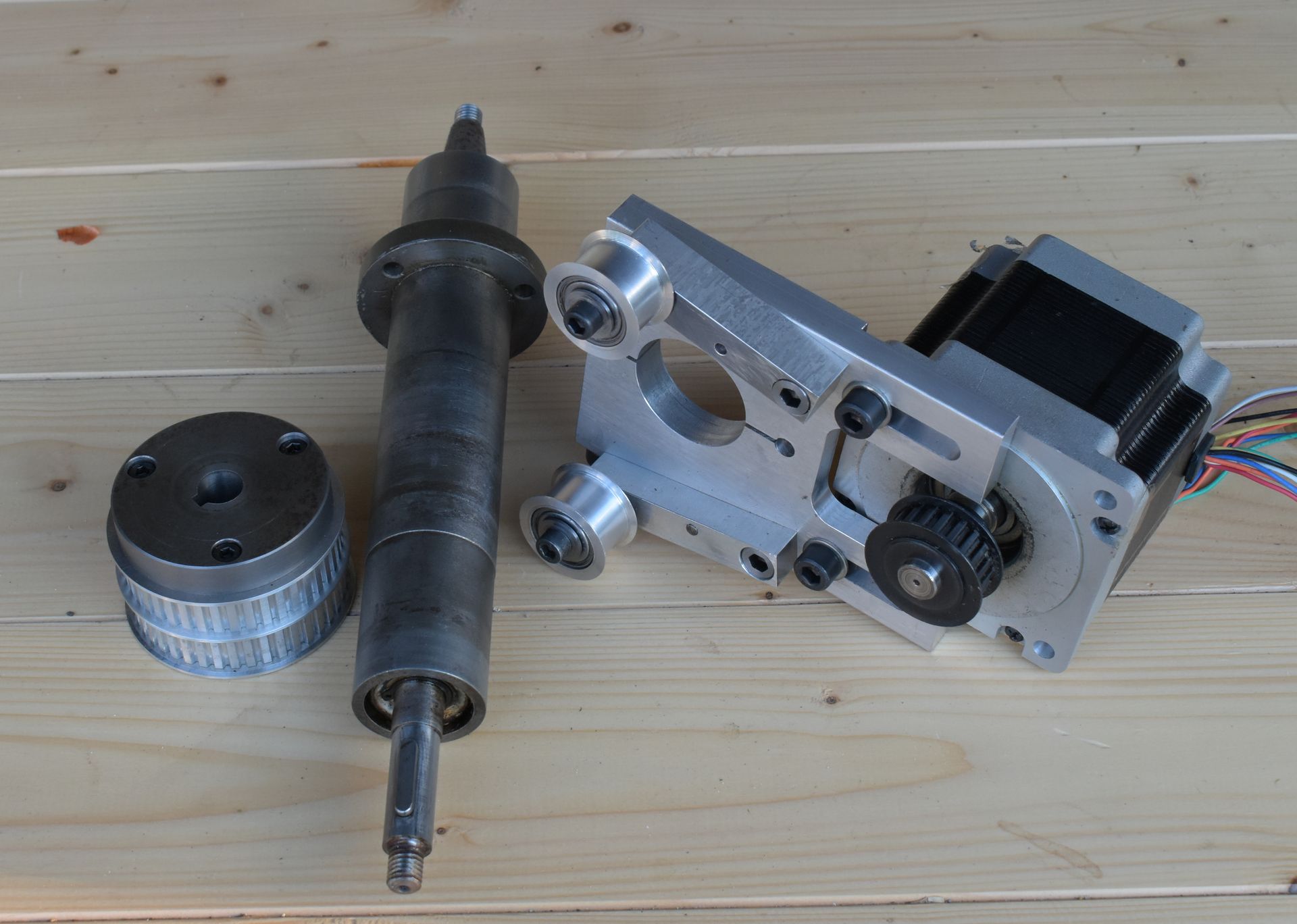

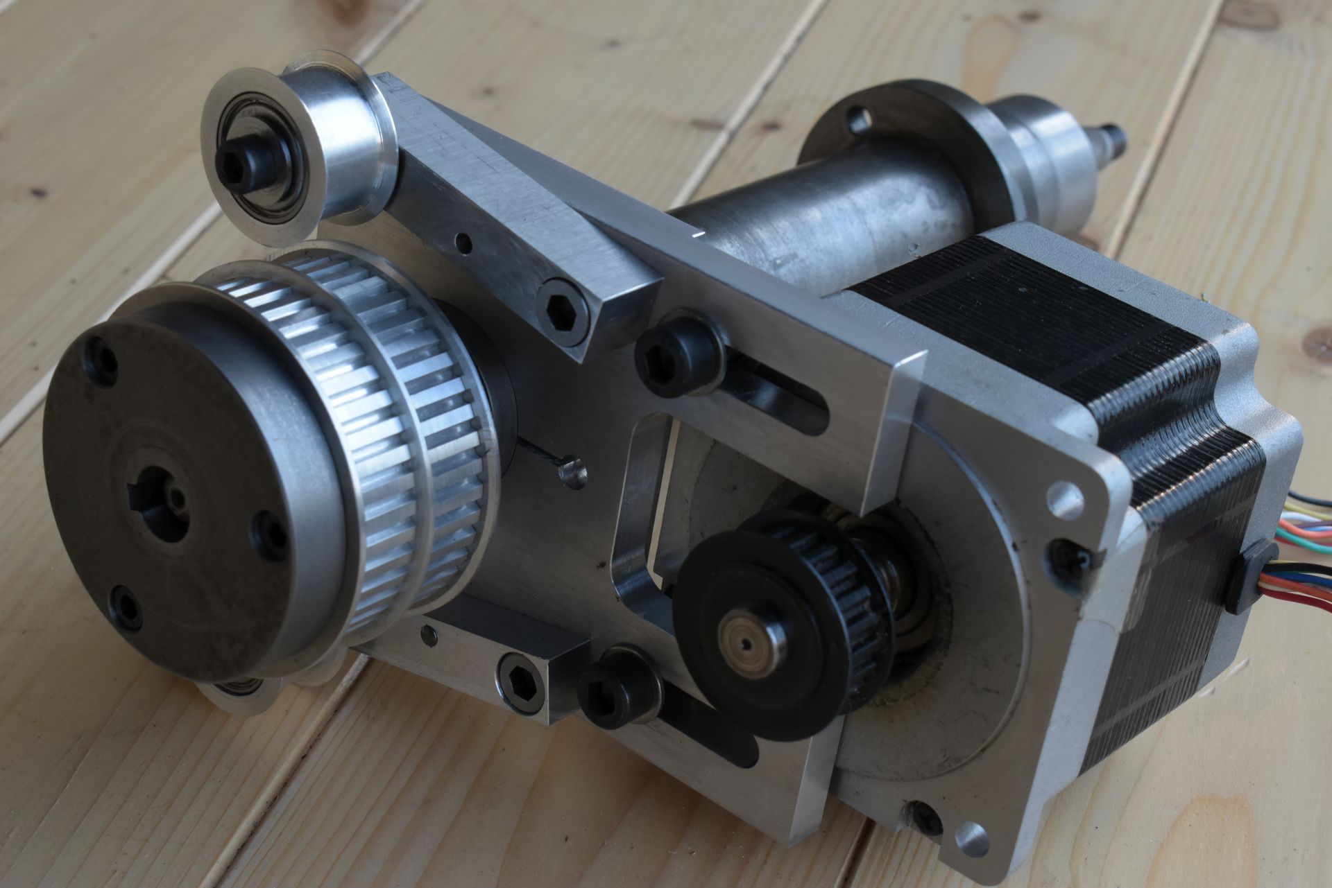

Tak jsem zase bastlil něco většího než sirky ... náhon podélnýho posuvu pro malou brusku s přípravou na CNC. Už mně přestalo bavit šmrdlat plochu ručně .... :wink:
Původní pohon byl pomocí lanka ovinutého na bubnu a jelikož lanko původních vlastností už tam dávno nebylo tak to byl systém pro zlost (stále to z bubínku padalo), ozubený řemen XL se jeví mnohem spolehlivěji.
Velké řemenice jsou vlastní výroby.

Hezky. A jak vypadá samotná bruska?
Engineer
Příspěvky: 2369
3. 7. 2018, 3:58
Brusku jsem už před časem ukázal zde: https://forum.strojirenstvi.cz/viewtopi ... 18&start=0" onclick="window.open(this.href);return false;
