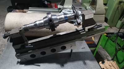

Nejaký čas dozadu tu bola debata ako merať kužele, kedy je súčiastka väčšia ako 300vka hrotove pravítko. Tak tu je jedno dielenské meranie zo včera :lol:

Jamky na hroty boli dobré, bo čelo nevyzerá dobre. Kladivo a sťahovák opretý rovno do jamky spravia svoje.

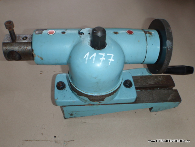

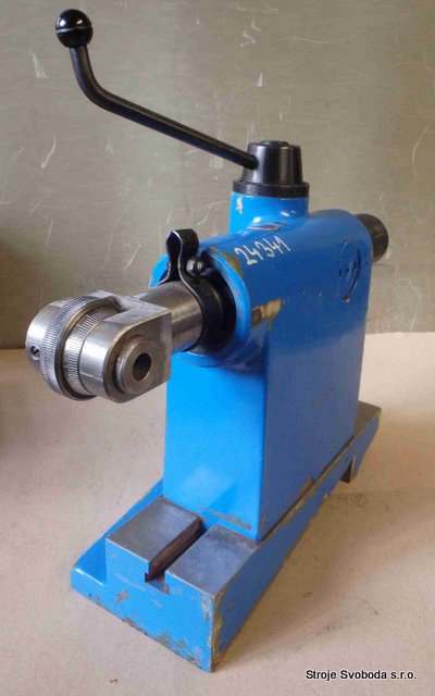

Jergusi čím orovnat boky kotouče na brusce na kulato? máš nějaký oblíbený? Případně když potřebuješ orovnat kotouč pod přesným úhlem pro zapichovaci broušení jaký používáš? Předem diky.

Mylan píše: 8. 12. 2022, 7:58 Jamky na hroty boli dobré, bo čelo nevyzerá dobre. Kladivo a sťahovák opretý rovno do jamky spravia svoje.
Jamky ok, údržbár nebol úd :D

ovi-ivo píše: 8. 12. 2022, 9:50 Jergusi čím orovnat boky kotouče na brusce na kulato? máš nějaký oblíbený? Případně když potřebuješ orovnat kotouč pod přesným úhlem pro zapichovaci broušení jaký používáš? Předem diky.
Na bočné orovnanie mám ja najradšej pákovy orovnavac, ale používame aj tie výsuvné na kľučku.
Keď robím zapichom uhly, tak dám si bežný orovnavac, vytocim brúsny vretennik o požadovaný uhol a orovnam kotúč. Potom vretennik natocim na nulu, a presný uhol potom donastavujem stolom. Takto som robil aj to vreteno na fotke.

Myslím si že veľa opravárov na to ani nemyslí že poškodia jamky, nerobia zo strojmi len vymieňajú nejaké súčiastky. Lebo tá gulička zo sťahováka tam tak presne pasuje.Ak by robili už len na sústruhu tak by ich napadlo. Nechcem ich obhajovať,len si myslím, že si to ani neuvedomujú.

tiborius píše: 9. 12. 2022, 6:44 Myslím si že veľa opravárov na to ani nemyslí že poškodia jamky
Výroba tej hriadele z vretena bola skoro 3500€, takže to si každý údržbár rozmyslí poškodenie neodborným zásahom.
BalazKovo.sk
kenybz
Příspěvky: 3377
9. 12. 2022, 7:02
on ten údržbář si myslí, že to navrtání je tam udělané právě pro ten stahovák... :)

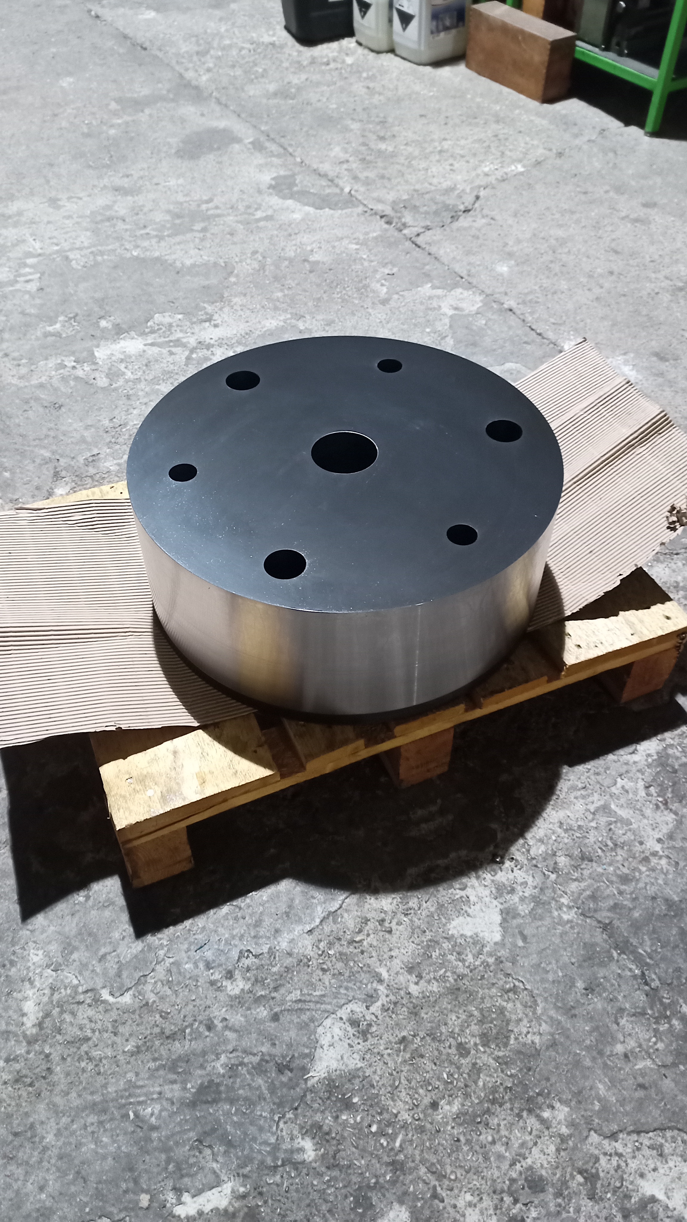

Dnes brúsená oporna doska na hrúbku, priemer 550mm, hmotnosť 390kg, materiál 19312 - 50HRc.

pákový orovnávač myslíš něco takovýho?:
výsuvný na kličku něco jako tohle?:
No a když tedy vytočíš brusný vřeteno na cca potřebný úhel orovnáš, dáš zpět na nulu a pak koriguješ úhel natočením stolu na brusce na přesno, pak už tedy nemáš možnost orovnat diamantem při otupení kotouče?
Jak se to pak dělá při hromadné výrobě, když potřebuješ kotouč zase naostřit diamantem?
Použije se ten výsuvný na kličku (co sem dával fotku)a musí se nějak natočit úhel napřesno, aby se sním mohl kotouč orovnat a po orovnání se nezměnil úhel kotouče? To se mě zdá težce nastavitelný...
Nevím sám...
jergus.balaz
Příspěvky: 1790
9. 12. 2022, 7:51
ovi-ivo píše: 9. 12. 2022, 7:24 ...
Áno toto sú tie orovnavace, vyskytujú sa v rôznych veľkostiach a obdobných prevedeniach.
Priznám sa že neviem ako na seriovku. Pokiaľ robíš na magnete alebo v sklucovadle a nemusíš mať na stole koňa, tak máš miesto na orovnavac - všetko nastavis a orovnavac tam necháš. Pokiaľ medzi hrotmi je to horšie - tam nemáš kde nechať uhlovy orovnavac.

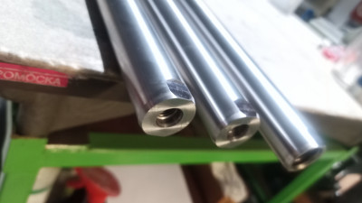

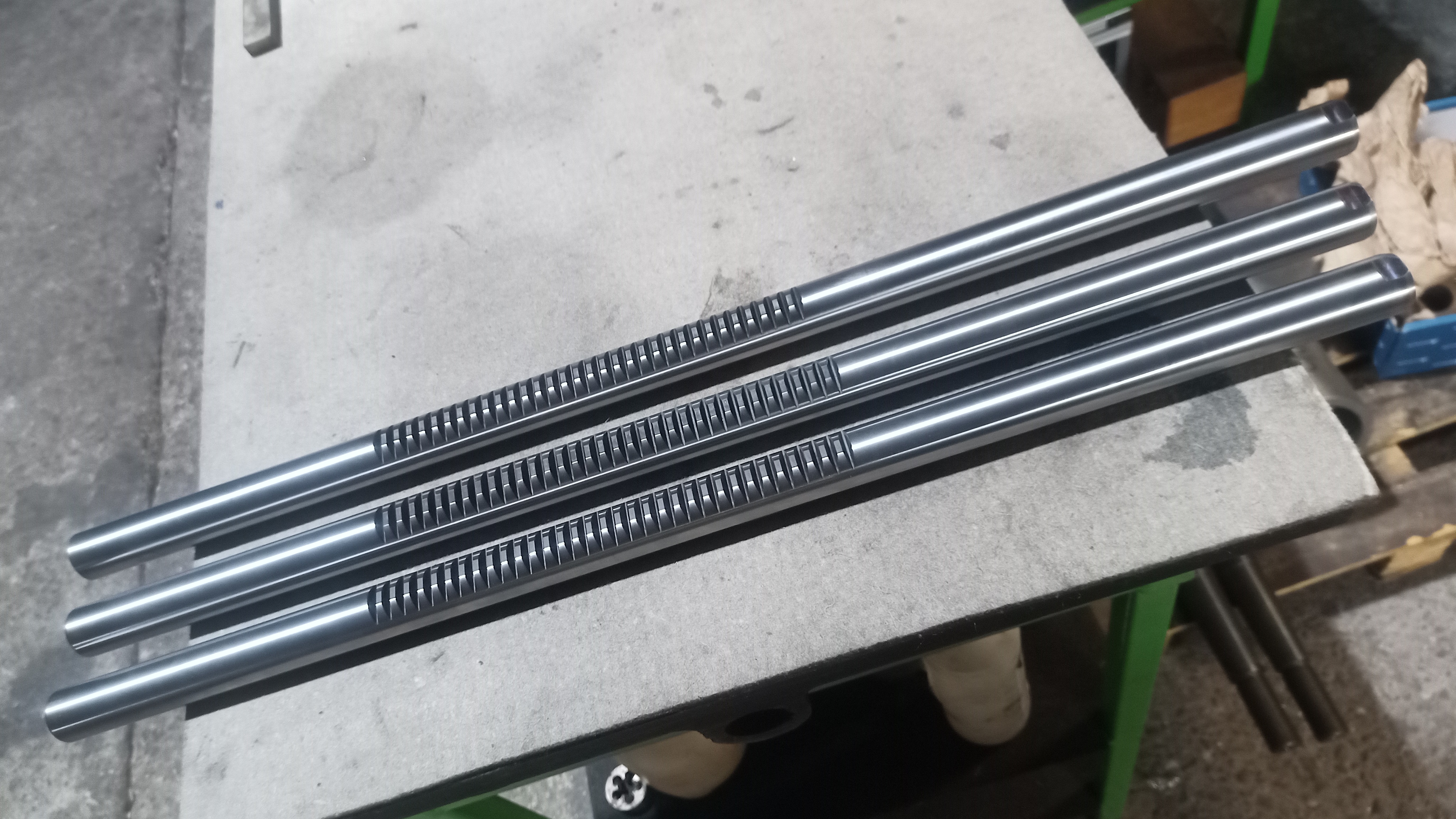

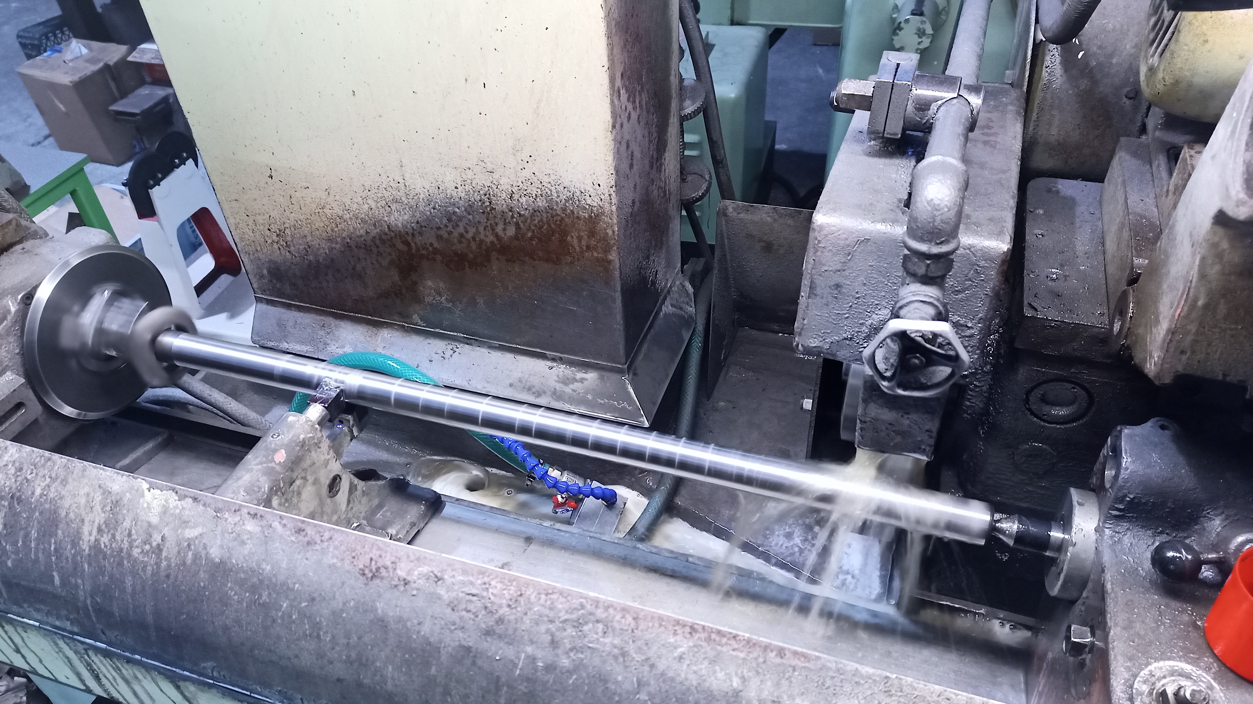

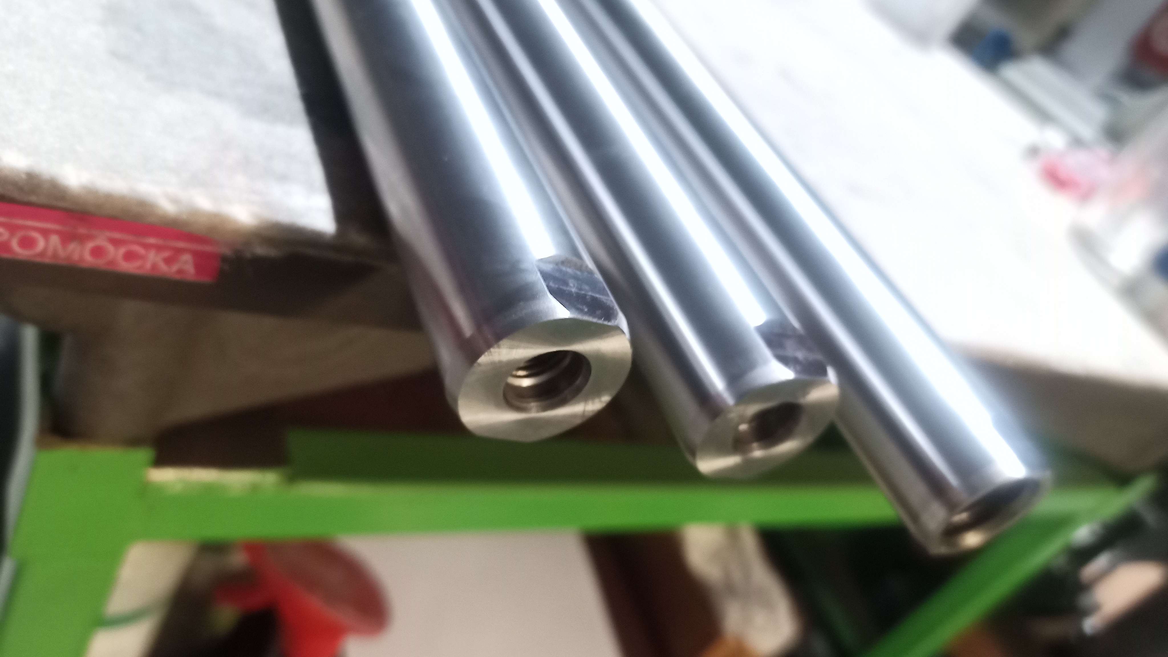

Dnes dokončená asi najhoršia robota čo som kedy robil na bruske na gulato. Hriadele z indukčne kalenej nereze 1.4112 (možno známejšia pod 440B), priemer na celej dĺžke 29.97 +/-0.01, hádzanie 0.02mm. Kvôli tým vyhrubovanym zubom to krutilo ako hada. Bruseny nábeh plus brúsené čelo.

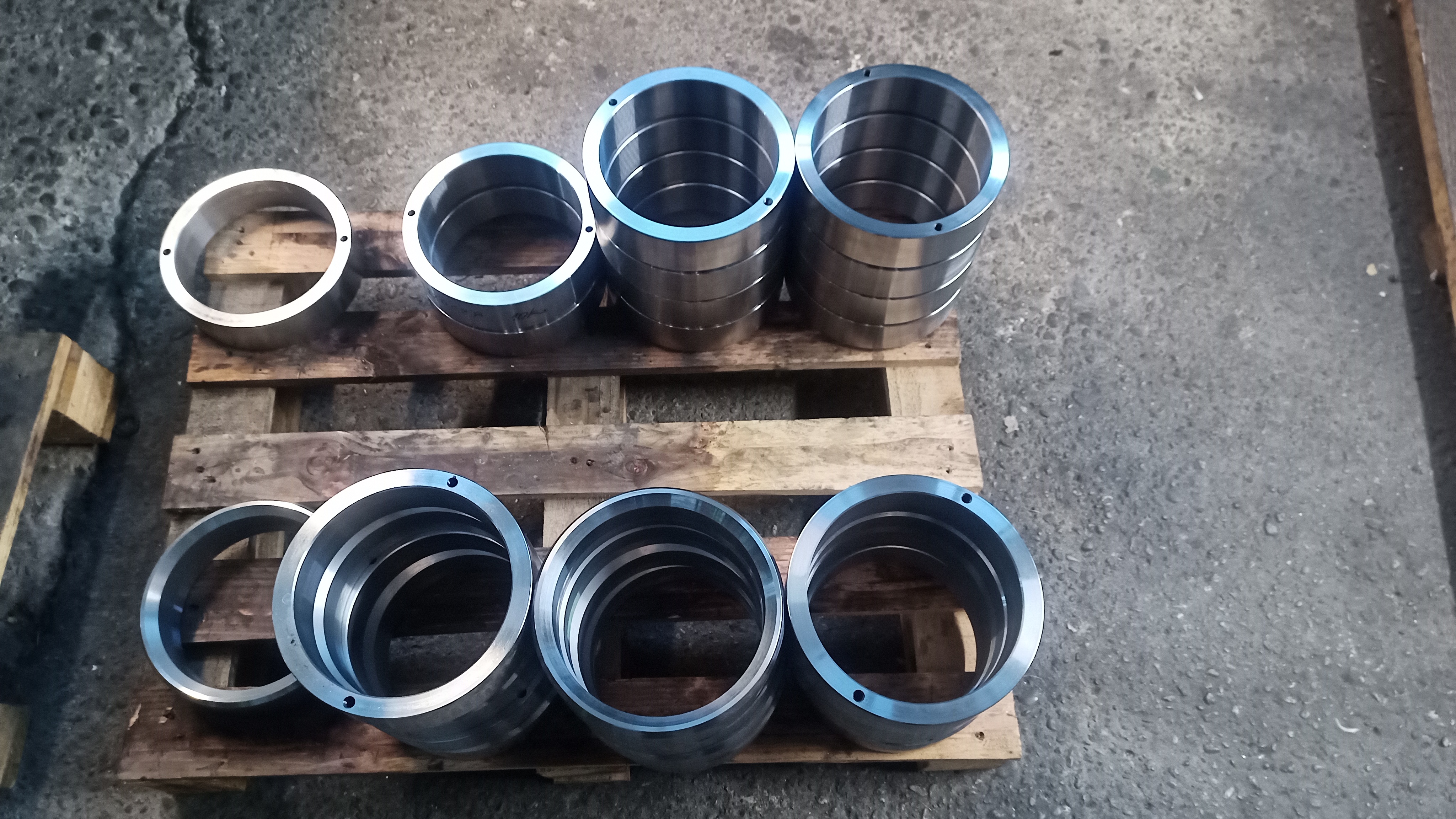

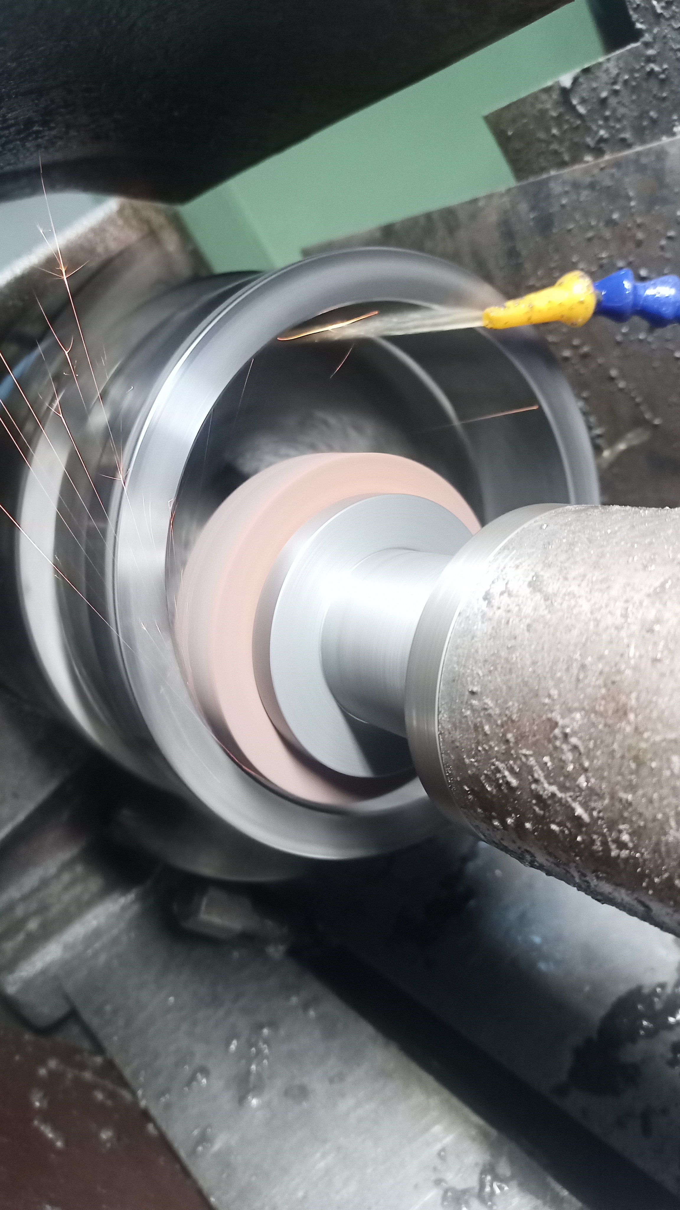

Brúsenie otvorov 160H6, séria 26ks. Materiál 15142 povrchovo kaleny na 55HRc.

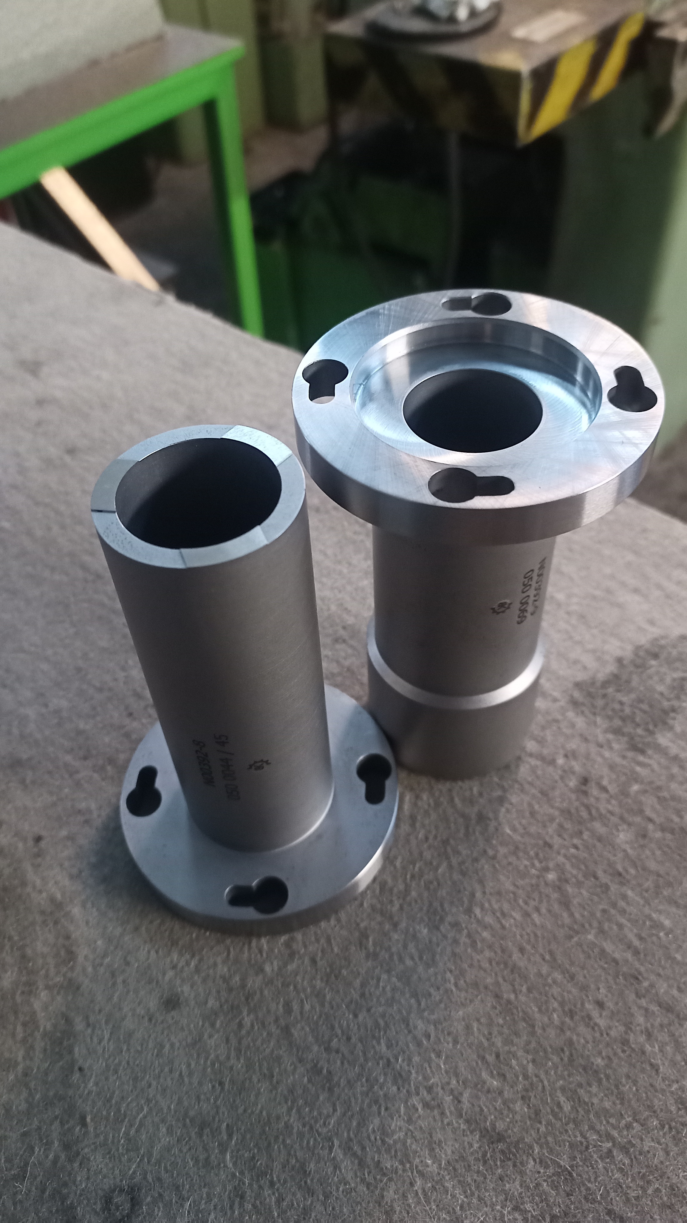

Prípravky do CNC brusok. Materiál 14220, cementovany kaleny. Brúsené osadenia, čela, vonkajší priemer, celková výška.
