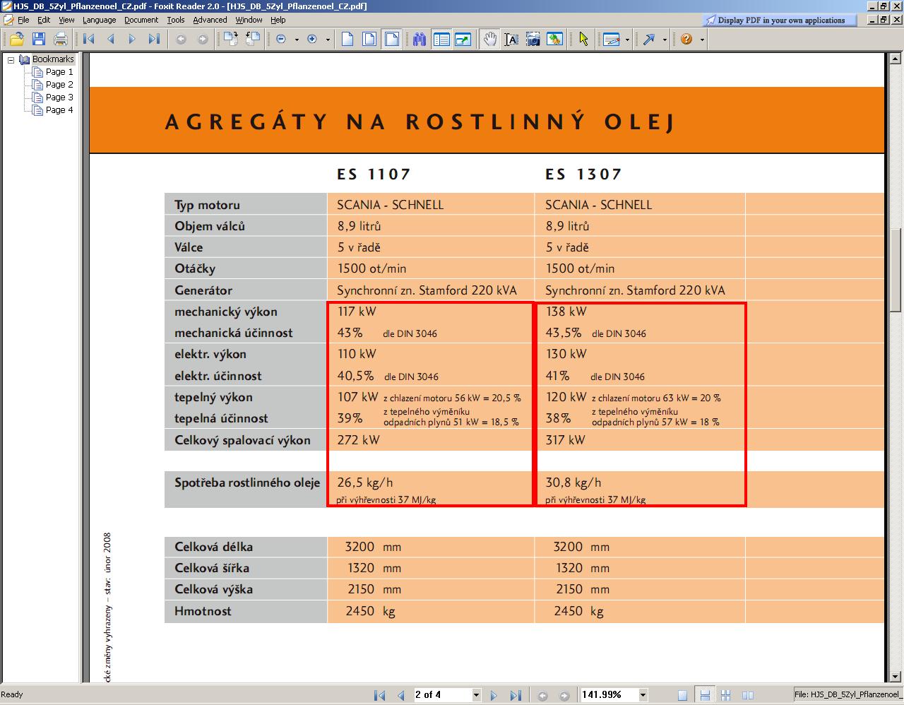

Zase mám o čem přemejšlet.
Ti pacholci z toho jejich soustrojí dostávají výkon při tak krásných poměrech jak píšou.
To by do řitě bylo, abych z toho modernějším motorem nedostal víc než dosud.
http://www.schnellmotor.de/sm/cz/product.php" onclick="window.open(this.href);return false;
0281_090109_BK_KAM_CZ.pdf
(376.44 KiB) Staženo 551 x
HJS_DB_5Zyl_Pflanzenoel_CZ.pdf
(304.43 KiB) Staženo 657 x

Udávané parametry soustrojí Schnell zkusmo dosazeny do výpočtové tabulky
