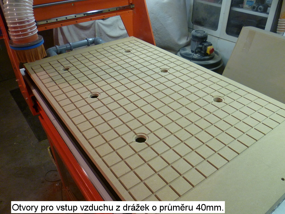

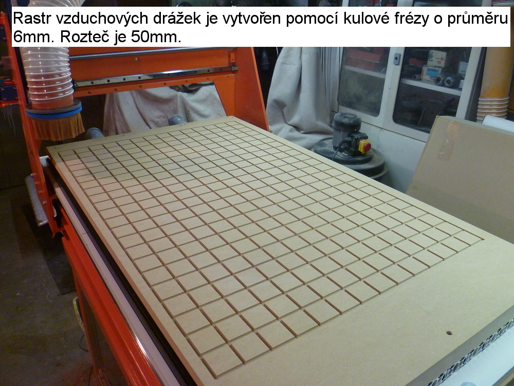

Rastr vzduchových drážek je zatím s drážkami o šířce 6mm. Pokud by to nestačilo mám v plánu drážky rozšířit nebo zahustit.

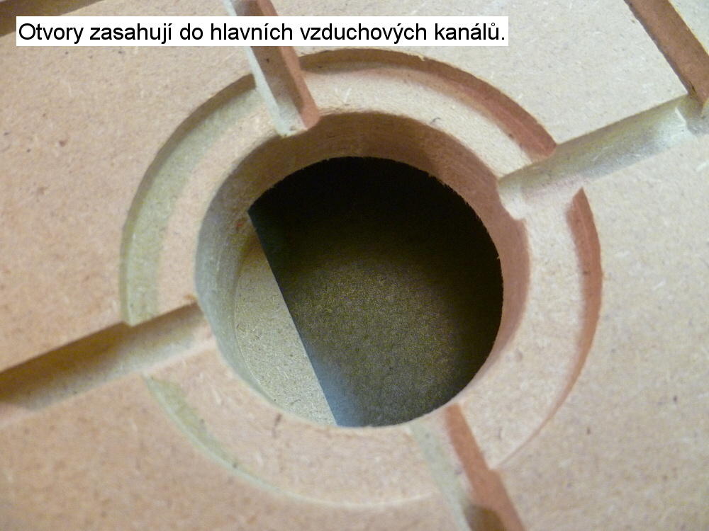

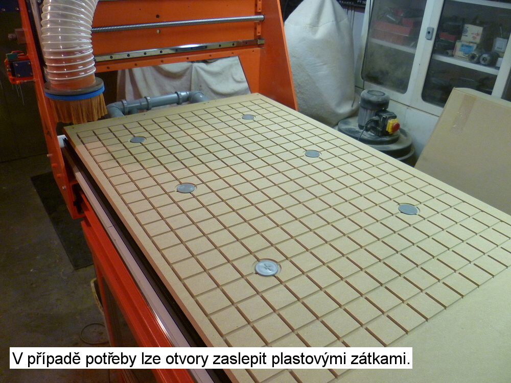

Úplně se stydim jak jsem natvrdlej - ale jak se z těch spodních dvou kanálů dostane ten podtlak nahoru do těch drážek?

To teprve přijde... :wink: :lol: Nejde všechno najednou. :wink:

18. 1. 2013, 7:23

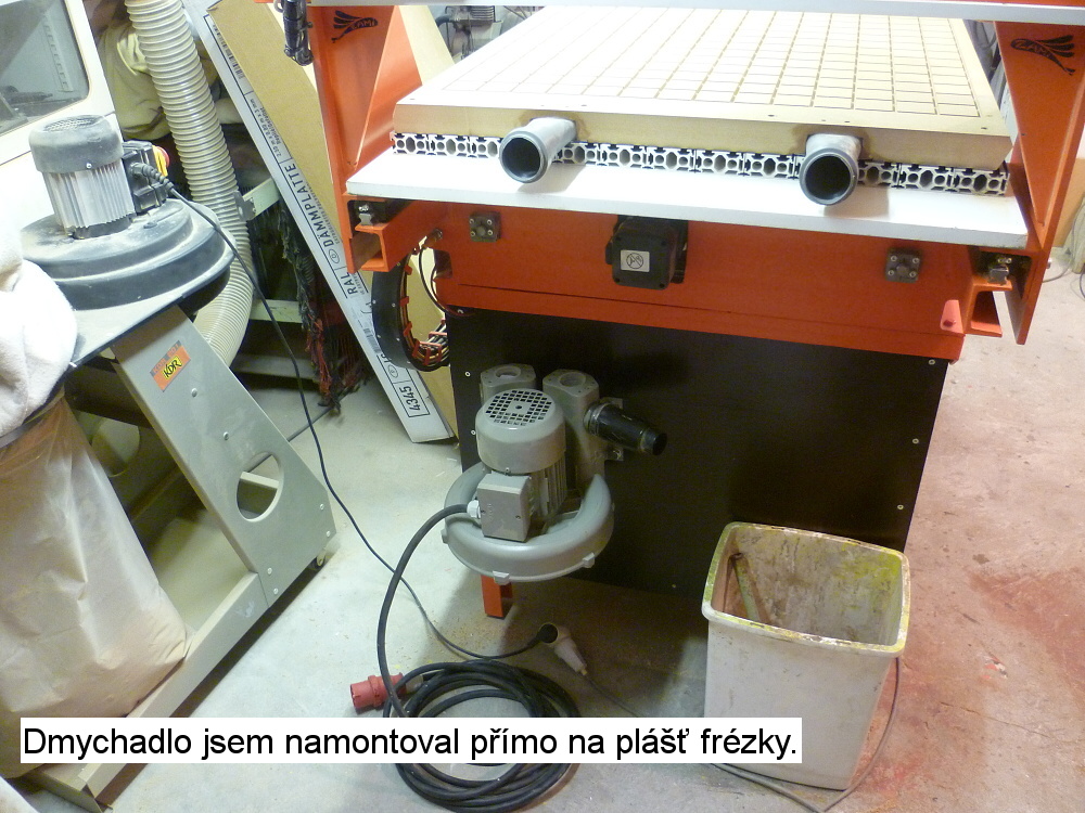

MDFka by to mohla propustit bez der
DemX
Příspěvky: 127
Registrován: 7. 8. 2009, 7:59
Bydliště: Dobruška
18. 1. 2013, 7:30
dyntyd píše:MDFka by to mohla propustit bez der
kdyby byla použita vývěva, tak asi ano ovšem mám dojem tohle dmychadlo je spíš založeno na obrovském proudění vzduchu čili by to ta MDF asi brzdila natolik, že by to pak nic neudrželo ovšem i takhle to bude značně prosávat spodkem a boky chtělo by to zalakovat... ale Zami to má určitě vymyšlený jako všechno co jsme tu od něho mohli vidět :) ...

18. 1. 2013, 8:13
Nemám to sice podloženo žádnými testy ale myslím si, že MDF jako taková je nepropustná, (pokud, tak naprosto minimálně).
Spíš bych řekl, že budu mít opačný problém. Chci při frézování Depronu a balzy ještě materiál podložit nejakým tenším prodyšným materiálem. U kolegy jsem viděl "řídkou dřevotřísku". Tu mám ale problém sehnat. Pokud to nepůjde jinak, navrtám do tenké MDF "tisíce" dírek tak 1mm.
Zatím nevím, jestli to bude fungovat. Je to můj první pokus a bude určitě potřeba celý systém odladit.

18. 1. 2013, 11:55
zami píše:Nemám to sice podloženo žádnými testy ale myslím si, že MDF jako taková je nepropustná, (pokud, tak naprosto minimálně).
Miloš
Jestli můžu doporučit, tak bych to nejdříve zkusil klidně bez děr já mám teda vývěvu ne dmychadlo a když z MDF desky s rastrem odsávám vzduch, tak mi to dle očekávání drží materiál (deska/polystyren atd.) Ovšem drží se klidně i materiál zespodu, kde žádný rastr není dokonce ani gumičky čili MDF je prodyšná až až...

18. 1. 2013, 12:22

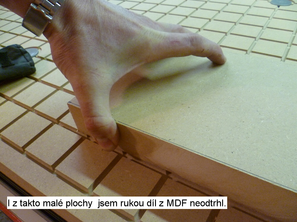

Tak se musím omluvit za mystifikaci. Nezávisle na předešlém příspěvku jsem po propojení dmychadla se stolem provedl zkoušku. Ono to na Depron funguje naprosto spolehlivě i bez těch otvorů. Takže MDF je prodyšná.
Zatím to vidím velice nadějně.

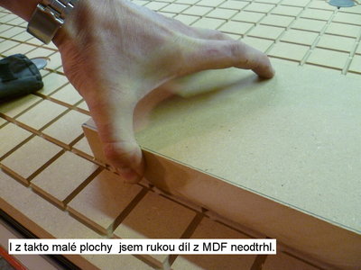

Příspěvky: 7626
18. 1. 2013, 4:14
pěkný

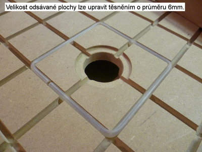

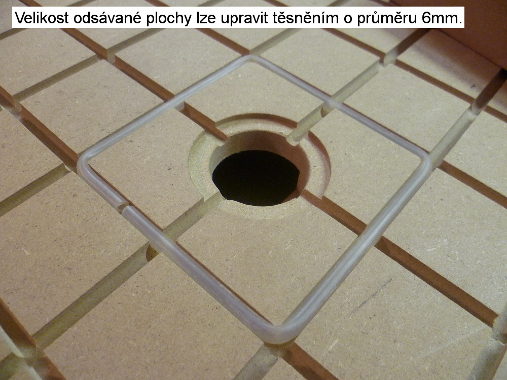

co to provede když to nebude přes celou plochu stolu?

18. 1. 2013, 7:12
testone píše:pěkný
Velikost odsávané plochy si upravím pomocí silikonové hadičky vtlačené do drážek rastru dle potřeby.

Zatím to jde podle předpokladů. Už jsem přesvědčen, že to bude fungovat podle mých požadavků.
