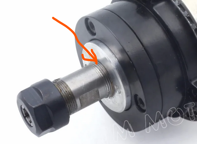

Na 100% to zjistit nejde. Určité vodítko je, zda motor má ostřikový kroužek a vepředu je vidět kousek závitu. Tady je pravděpodobné, že kroužek stahuje přední sestavu ložisek a jsou tedy kosoúhlá. Jak je udělaná ta zadní sestava se zvenku poznat nedá.
Jinak u jednoho motoru // 300W 60k ot // co jsem se do něj šťoural, byla podobná sestava jako na tom obrázku z recenze, ale 1+1 kosoúhlá. Což není blbě, ale je třeba počítat s tím "prodlužováním" rotoru vlivem teploty.
