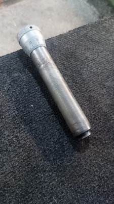

Sehnal sem ten orovnávač otočný výsuvný na kličku o pár příspěvků nahoru ten světle modrý.
Nebyla k němu spodní deska na stůl brusky, ale to mi je jedno tu si vyrobím, no a chybí k němu ten mikrometrický držák diamantu - ten mk kužel co je vněm pro diamant je udělaný souose s venkovním průměrem držáku?
Není tam mk dutina pod nějakým úhlem? (Některé orovnoávače to tak prý mají)
protože běžná poučka o orovnání jednokrystalovým diamentem je, že nusí orovnávat pod úhlem 5°-12° ve vertikálním směru a jak vznikne malá ploška tak pootočit.
Myslím si správně když špička jednokrystalového diamantu by měla být na ose brusného kotouče zvláště u tohoto otočného typu orovnávače?
To se ten úhel 5-12° pak dodrží tím, že tam není úhel nastavený ve vertikálním směru, ale v hrorizontálním?
Když tam budu mět vícekrystalový orovnávač tak úhel ani otáčení nemusím řešit bude to na osu kotouče to je jasné.
Byl by někdo ochotný vyfotit ten mikrometrický orovnábač jenom tu hlavici a oměřit nebo alespoň vyfotit vedle metru?
Předem dík

Spodná doska pasuje z iného orovnavaca. Ja to mám napr na 2UD tak, že dosku mám len jednu a vymieňam v nej vrchné časti - sklopny orovnavac, stranový otočný a ešte mám urobenú jednu "dosku" na rôzne diamanty.
Mikrometricka hlavica je tiež univerzálna, líšia sa len v priemere tubusu (najmenšie tuším D26mm, ja mám najväčšiu asi D36mm). Dutina MK1 na diamant je v ose hlavice. Najpresnejšie orovnanie je v 0 stupňov - pár strán dozadu je tu o tom veľa písané. Ja odporúčam na hrubovanie používať viac kamenove orovnavace (práškový, roletku a pod) a len na finisovanie zakladať monokrystal. V tom stranovom orovnavaci ja používam len roletky z ekonomických dôvodov.

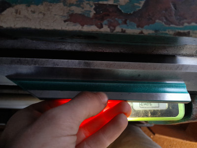

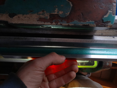

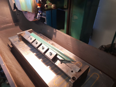

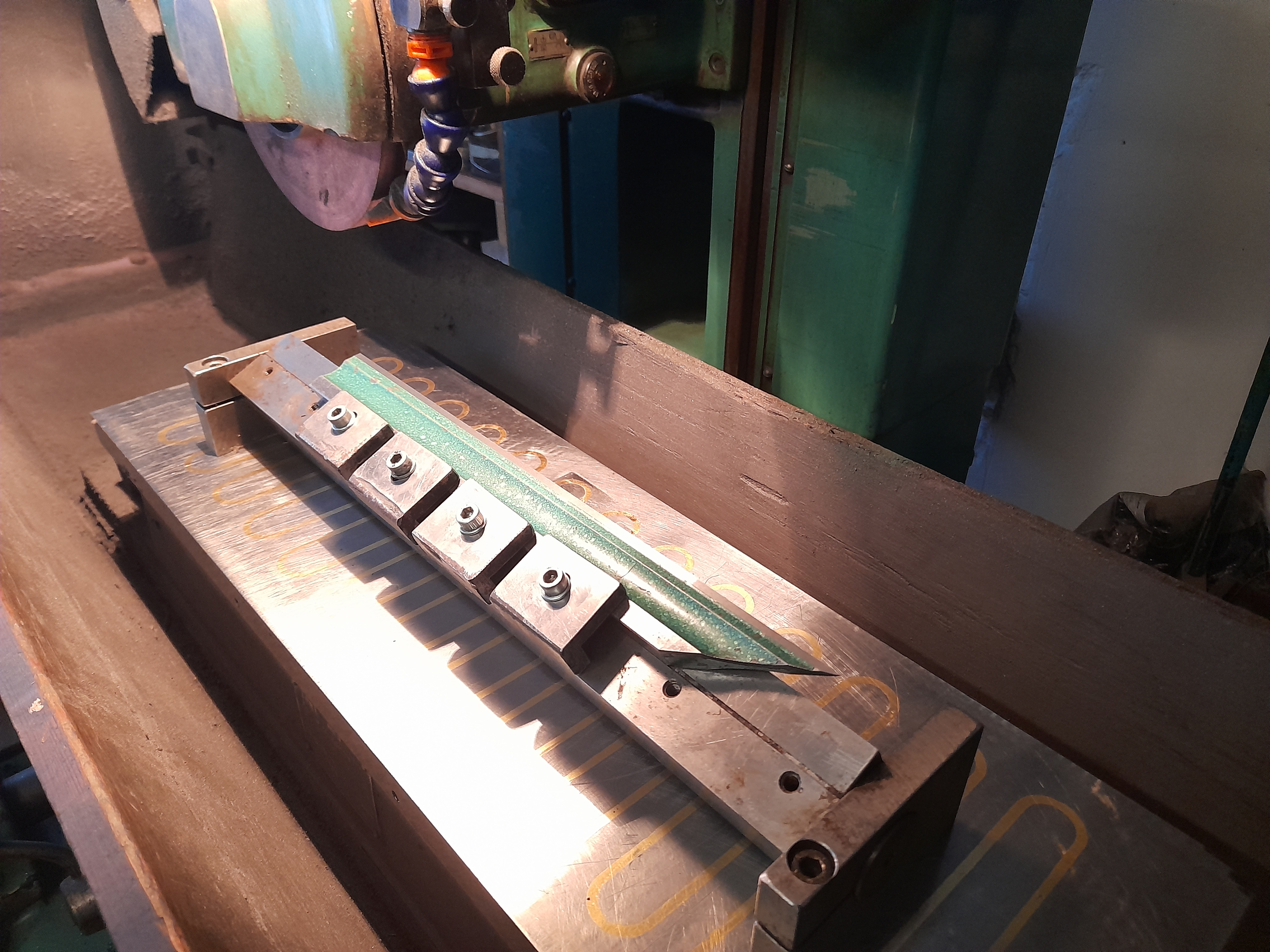

Zdravím potřebuji přebrousit hranu nožového pravítka 315 mm protože byla vyštípaná, brousil jsem to v připravku, na uhlu nezáleží jde mi o rovinu. No po břebroušení je uprostřed lavor, chtěl bych se zeptat zkušených čím to je ? Broušeno pod vodou kotouč a98 růžový. Na fotce originál pravítko 200mm pro porovnání.

Zkontroluj si rovinnost toho přípravku. Pokud je prohnutý, nebo jsi prošponoval to pravítko tak ti to udělá tuhle deformaci. Na těch pravítkách ale není úplně ostrý břit i po kalibraci. Tak si tam nabrus malinkou fazetku a je to. Jde přeci o to, aby byl vidět průsvit.

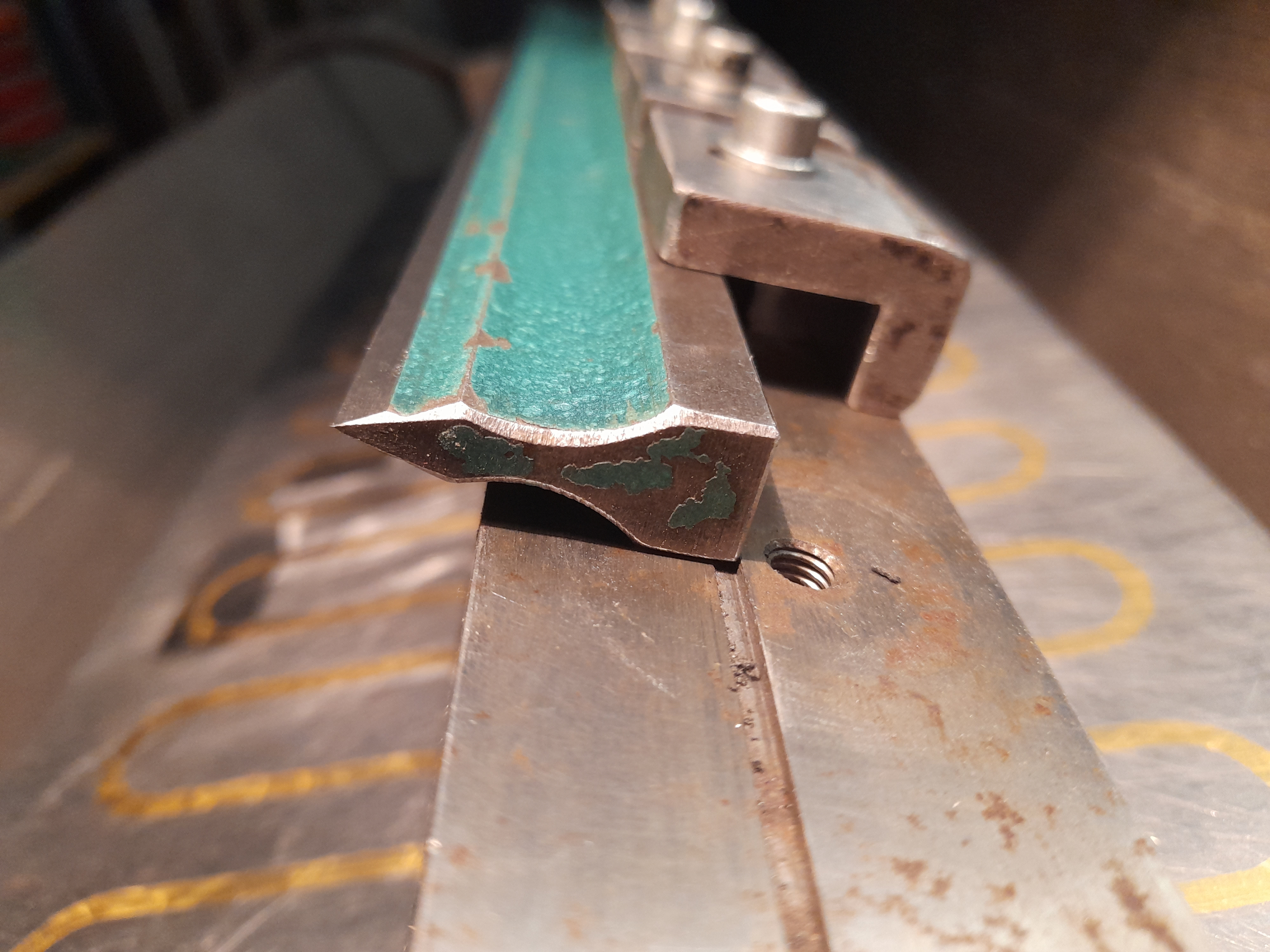

no, v první řadě - na pravítku není žádná fazeta, ale radius. Malý, ale je. A ten radius se musí dolapovat na desce, nabrousit ho přímo na mašině nelze (respektive zatím jsem nenarazil na nikoho, kdo by to včetně výrobců dokázal). Ten radius se lapuje z předbroušeného (vyhrubovaného) stavu, po vyvaření (stabilizaci) a zásadně v ruce (nesmí se to vůbec nikam upnout) a je třeba mít rukavici, nebo držáček (dělávaly se pro krátký pravítka dřevěný nebo z textitu) - protože to pravítko se ohřevem od ruky ohne, v ohnutým stavu se sice nalapuje do roviny, ale pak se zase vrátí zpátky (ochlazením) a opět nebude rovný.Milan199 píše: ↑20. 12. 2022, 8:56 Zkontroluj si rovinnost toho přípravku. Pokud je prohnutý, nebo jsi prošponoval to pravítko tak ti to udělá tuhle deformaci. Na těch pravítkách ale není úplně ostrý břit i po kalibraci. Tak si tam nabrus malinkou fazetku a je to. Jde přeci o to, aby byl vidět průsvit.
Krátky pravítka udělat (opravit) když se to umí a je strojní zázemí lze, takhle dlouhý ...... fatální problém. Broušení opruz, dolapovat opruz (musí být dostatečně velká deska a skutečně rovná.
Další problém je v tom, kolik je ten banán po tom brusu - jak je to pravítko a ten přípravek rovný.
Takže změřit (přípravek, pravítko, mašina), co je křivý opravit.
Prostě nožový (obecně hranový) pravítka sice vypadají jednoduše, ale je to výrobně ta nejzk. věc z zk.
Sancho Panza
- Příspěvky: 1515
jinak když koukám na to jak ten přípavek vypadá (jak je zapráskaný a olezlý), tak to jinak ani dopadnout nemohlo.
Protože díky tomu úhlu se na břitu jakékoli prohnutí "násobí" - takže když to bude ohnutý tím upnutím o 0.02 tak je to pak na břitu čistá katastrofa.
Samozřejmě tohle jde vyelimonovat tak, že se to upne na magnet za zadek (pak se nic neprohne) a brousí se "jako hrncem" (do fazety z obou stran bočně odlehčený plochý kotouč) na jedno upnutí obě plochy - ale pak musí být bruska nebo příslušenství, co umí naklopit kotouč do těch dvou úhlů.

jo a ještě jedna informace - obvykle se pravitka dělaly z EK nebo cementačky - tohle podle mě bude spíš cementovaný, oby se tolik neohybalo.
Takže opatrně s tou bruskou, protože vrstva když bude nesouměrná, tak to bude přetahovat (tudíž ohybat) a taky se to nesmí na tom břitu ohřát - a to ani ň.

Ten připravek je většinou na vesnické broušení různých nožů do kráječů a tak. Takže tam bude asi jeden z problémů. Další jsou podmínky, bruska stojí na svařenejch patkách není podmázlá když jsem se ptal dědy (je to jeho dílna) jestli je bruska ve váze tak říkal že to dával do váhy jen tak zhruba zednickou váhou.
Další věc je teplota teď v zimě to petrama na 20 nevytopim. Takže se není asi čemu divit, ale pravítko bylo zadarmo takže to byl takovej pokus. Magnet by si zasloužil přebrousit ale nechci to dělat když je bruska takhle ustavená.
Zub natom pravítku byl cca 1,5mm takže jestli to je cementovaný tak teď už zase není

No jasně, ale když už to takhle "vylepšil" tak mi připadla ta fazetka jako jakési řešení - lepší nežli drátem do oka.Sancho Panza píše: ↑20. 12. 2022, 9:49 no, v první řadě - na pravítku není žádná fazeta, ale radius. ...
Když jsme u toho tématu. Jak se prosím tě dohotovuje ten radiusek na nožových úhelnících ? Aby to bylo rovné a ještě "do vingle" ...

Priemer 28mm, celková dĺžka 180mm, kužeľ MK1

Extra blbě - prostě to musíš nabrousit do wingle (oproti válci) co nejlíp a pak to dolapuješ do radiusu tak, že to nesmí měnit tu mezeru (tu co tam neniMilan199 píše: ↑20. 12. 2022, 1:21No jasně, ale když už to takhle "vylepšil" tak mi připadla ta fazetka jako jakési řešení - lepší nežli drátem do oka.Sancho Panza píše: ↑20. 12. 2022, 9:49 no, v první řadě - na pravítku není žádná fazeta, ale radius. ...
Samozřejmě to při tom lapování furt někam "odplavává", takže opruz.
Mj, to samý je třeba i s rovnými (plochými) doteky pro ULM a podobné (tj. třeba i mikrokátory).
Dotek je totiž na šroubek z boku, takže na tom nastrkávacím průměru stejně musí být alespoň tak 0.003 - spíš 0.005 vůle, a i tak to pak musí být kolmé k tomu "čepu" (tomu "cucáku" ) na nějž se to nastrkuje. Ale v šroubkem upnutým stavu - ne na volno.
Takže to nabrousíš co nejlíp, a dolapuješ nahrubo do roviny (stačí
Práce za trest.
U starých CEJ stojanů mj. kvůli tomu - aby to šlo dohnat do totální nuly, byla ta spodní deska na těch stavitelných opěrkách.
To třeba u ULM sice taky by asi šlo (pravá pevná pinola má šroubky na naklánění - házení) - ale nastavit to je opět opruz, takže je vždy snaha mít doteky takový, aby se do toho nemuselo vůbec chramat - prostě si si to na ten vyrovnaný trn nasadil, a "bylo to tam".
