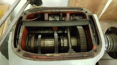

měl bych dotaz k nedávnému příspěvku o mazání. Po delší době jsem pustil soustruh - mám přetěsněno a dolitý olej, ale..!
V olejoznaku za vřetenem mi jaksi přestal kapat olej. Abych nedělal vše 100x tak se raději zeptám. Mám ho prošťouchnout ze zadní strany jak je veliký dekl a "rozvaděč" mazání? Nebo to mám vzít z obou stran? Ta samá otázka je u kol nad motorem, jsem bez "mlhy" olej mi teče okolo, ale nevidím ho nikde na kolech. :roll:
Díky :oops:

U prvniho problemu bych sundal vrchni dekl (ten s gumou) a podival se do tech rezervoaru pro obe loziska zdali tam dotece olej. Privadi ho jedna trubka doprostred, pres takovou rampu doteka do obou rezervoaru, pricemz prepad praveho vede k olejoznaku. Jestli tam olej nedojde, hledal bych problem nejspis vzadu v rozvadeci (vysunuta trubka apod.). Jestli olejoznakem olej netece, prestoze v rezervoaru je, muze byt ucpana jen trubka prepadu. Kdyz budes v tom, vycisti sitka ktera filtruji olej z rezervoaru do lozisek.
Druhy problem je celkem jasny. Sundej "proskleny" dekl a spravne nastav trubku tak, aby olej sel na kola.
Ty trubky myslim celkem casto v napojeni upadnou nebo se pohnou.

Začal bych odshora, po odkrytí horního deklu, zkontrolovat, jestli trubičkou přitéká olej do té rozváděcí plechové vaničky. Pokud ano, tak klasika, kontrola sítek a také průchodnost té trubičky která přivádí olej do olejoznaku. Pokud olej do vaničky nepřitéká, tak můžou být trubičky vypadlé z toho rozvaděče. Už tady o tom někdo psal a byla popsána i úprava.
Ty kola nad motorem, to myslíš ty kola kde se mění rozsah otáček vřetena (20 - 1000; 31,5 - 1600; 63 - 3150), nebo kola pro závity? U závitovch kol je do prostoru přivedena měděná trubička, kterou si nasměruješ tak aby olej tekl na kola. U těch kol níže to bude podobné.
Já tedy mám mašinu taky v nevytápěné dílně, a přes zimu se na ní nedělá, ale letos už jsem taky potřeboval něco stočit. Dělám to tak, že zapnu hlavní motor a nechám to běhat naprázdno (bez vřetene) min 10 minut, aby se olej trochu ohřál. Ze začátku v olejoznaku vřetena je taky takový mírnější průtok.
Než jsem to nadatloval tak Dawe byl rychlejší, ale v podstatě píše podobně jako já.

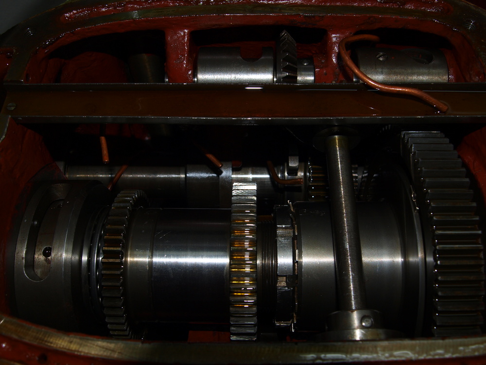

Když tak koukám na tu Tvojí fotku tak rozvod oleje k ložiskům vřetene funguje obráceně než u mne. Olej se přivádí dvěma trubičkami přímo do do těch kapes nad ložisky a přes sítka pak stéká k ložiskům, zbytek přeteče do toho plechového žlábku odkud pak přetéká na převody. Prošťouchnout trubičky by šlo asi i strunou do sekačky. Já jsem některé kratší dělal drátem z C-očka
Já to mám pod horním deklem takto:

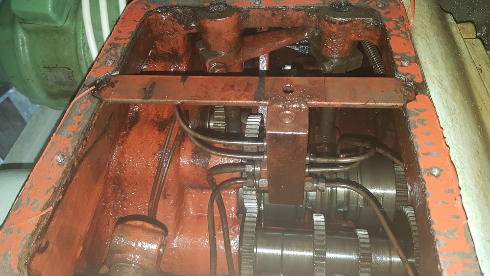

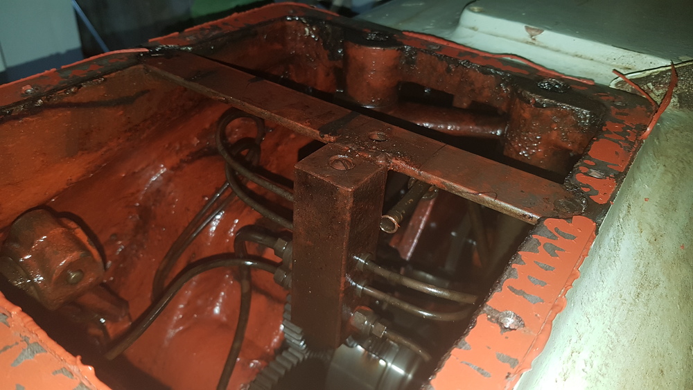

Příspěvek 10. 4. 2019, 11:59
Při zapnutí mi že zadní části nikde neteče olej. Z té spodní přívodní trubičky (nejsilnější) by měl jít že spodu že?
Přikládám foto rozvaděče oleje. Spodní nejsilnější je průchozí. Reps. Nejde olej vůbec do rozvaděče. Fotky jsou při zapnutém stroji.
*re
Teď si myslím, že je problém v čerpadle. Koukal jsem na rychlo do návodu a nic jsem tam o něm neviděl. Nějaký návod co a jak? Jak ho vyndat a na co si dát pozor?
