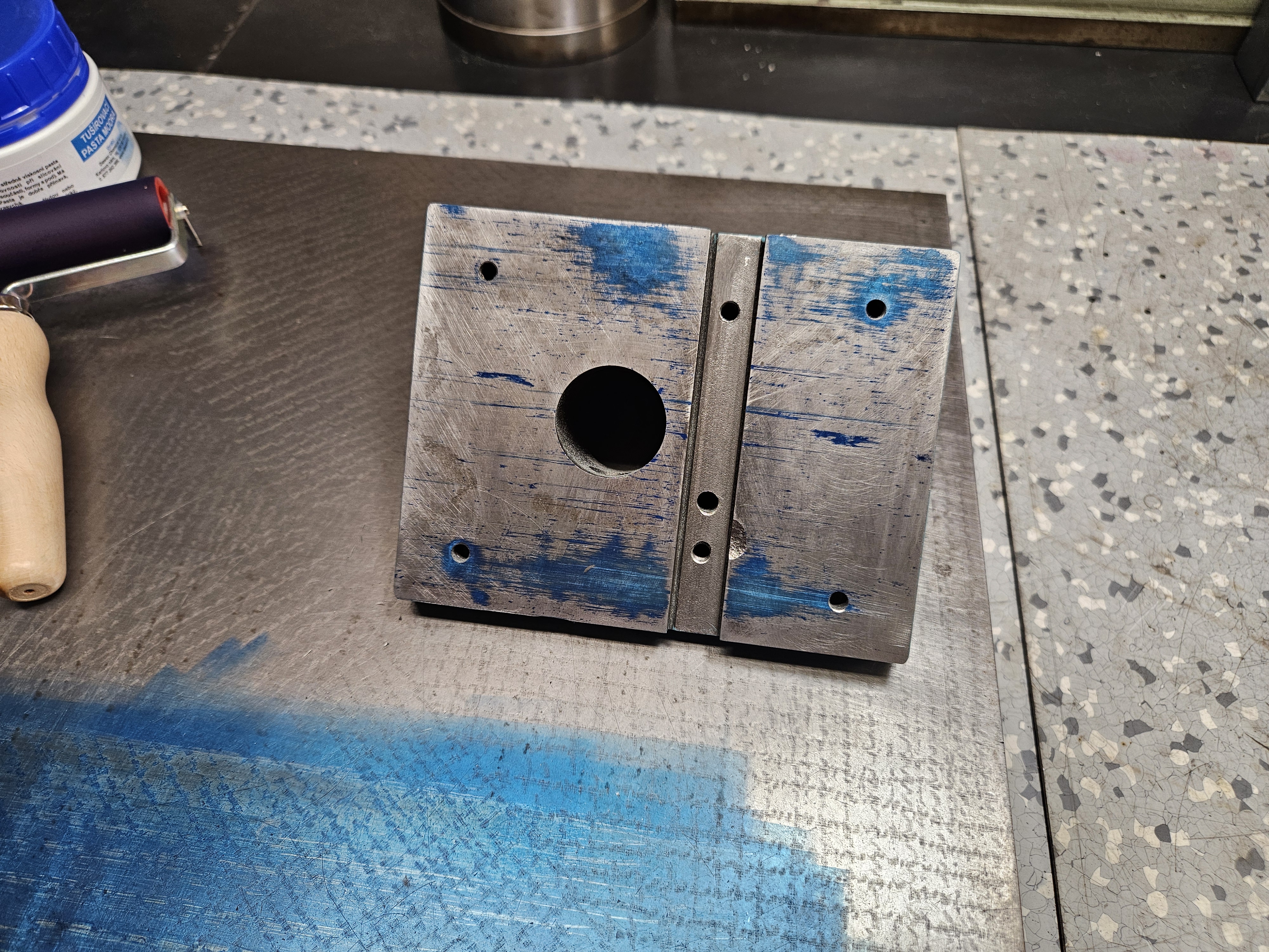

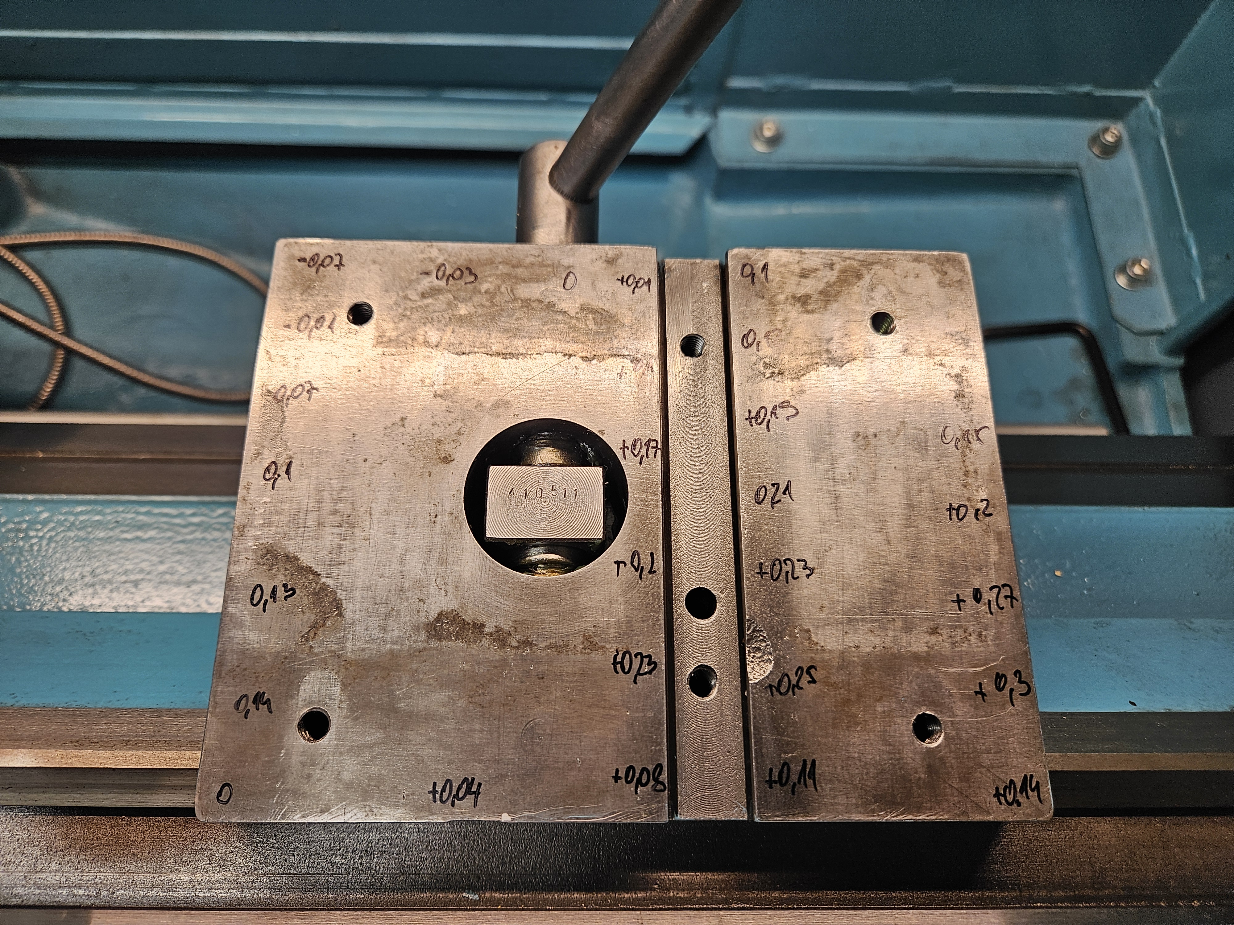

Tak už vím kde je problem :? Přeměřil jsem základnu koníka, jako nulu jsem vzal levý spodní roh, no a deska je vyboulená na všechny strany o desetinu, dvě, dvě půl, ach jo :cry:
Ještě ji opíšu na barvu na desce, ale to moc cenu nemá, ale jen pro jistotu, že mi suport nejezdí do oblouku, což nepředpokládám.
No a co stím? Na nagnetku to nesrovnám abych to přebrousil, nevím kde vzít referenční rovinu a tu šikminu tam asi neupnu abych se nebál. Jinak to už nemá žádnou obrobenou rovinu...
Jestli vás něco napadne, což me jako hobíkovi uniká, prosím o radu
Samo jdu ještě zkontrolovat spodek koníka, jak na tom je

Jestli to dobře chápu, tak to je ten spodní díl jak jezdí po tom šikmém loži.
Zkus to přeměřit kousek vedle // celé to posunut k vřeteni - třeba // a pokud naměříš to samé, tak to přebruš přímo na stroji.
Na suport přimontuj brusné vřeteno a pohybem suportu to přebrousíš.

Jaký jsou rozměry té plochy ?
Pokusím se vypátrat kde skončila bruska na vřetena, kterou jsem komusi půjčil. Mohla by to obsáhnout.
Příspěvky: 6505
19. 4. 2024, 9:13
Cca 100 x 200 mm zitra premerim presne, bude to o neco menší
Dekuji
Edit: 117 x 150 mm

No a opis himalájí na barvu :?

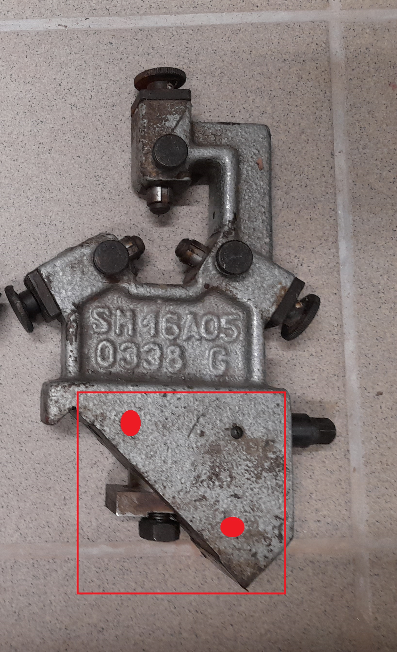

Moc díky postup chápu a je fajn, jen na co mi budou čela šroubků kolmá, když nedokážu do toho bazmeku vyvrtat kolmé díry? Já to do fnky nesrovnám aby to bylo vodorovné jako na loži, nemá ta podstava jedinou další obrobenou plochu mimo šikminy a toho vrchu, do svěráku to můžu upnout jen za boky a ty nejsou ani rovnoběžné :? Jstli tě něco napadá, prosím o radu

...tak si budeš muset vytvořit tu referenční rovinu vůči té základně sám :wink: já v tom nevidím žádnej problém, to je otázka půl hodinky, uřízni dva kusy plocháče a přišroubuj je na ty boky, pak to sjeď podle té základny, prostě ji jen okopíruješ, obrátíš a už to můžeš chytnout i na magnet, vrtačku, frézku atp, plocháče sundáš, díry zakytuješ, znovu nalakuješ, tu finální výšku bych si ale odměřil od nějakého bodu na té ploše pod koníkem a pak vůči němu na rýsovací desce zapsal hodnotu vůči té tebou vytvořené referenční ploše, protože pak už si s tím nemusíš hrát na soustruhu, ale dodělat do mimo

takhle
Příspěvky: 3833
20. 4. 2024, 2:33
foto boku koníka nemám, použil jsem lunetu co jsem tady našel :) ale princip je jasnej, ty červený tečky závity, nebo ještě jeden do rohu, ten obdélník plocháč, nebo nějaká deska, spodek srovnat podle toho co tam máš teď
Příspěvky: 3833
20. 4. 2024, 2:36
srovnal bych to na hrubo, otočil na magnetce, vypodkládej si ty mínusy planžetama, upni a přebrus si ty spodky těch dvou plocháčů co tam máš přišroubovaný a budeš mít tu referenční rovinu
