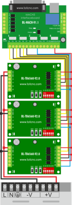

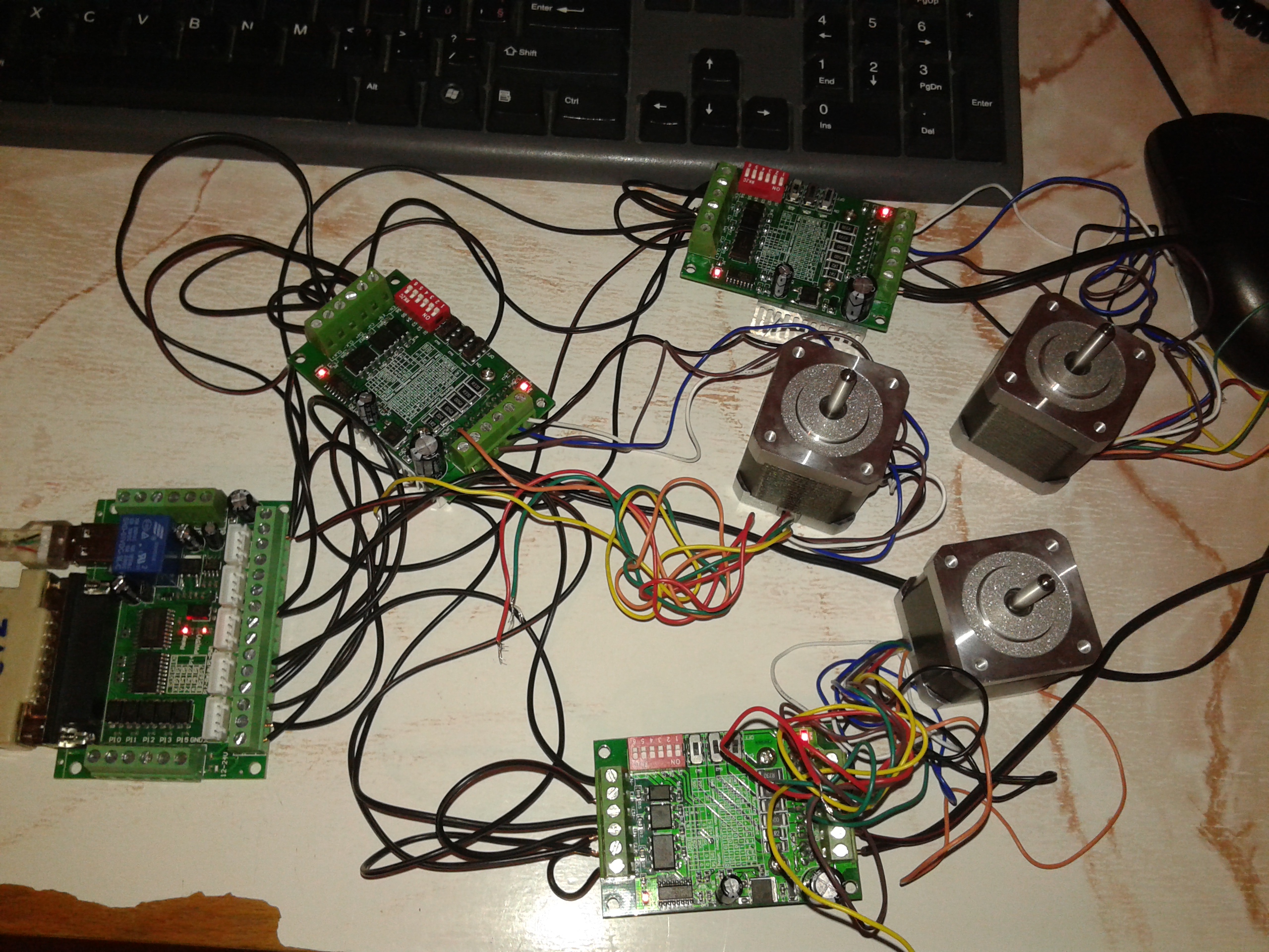

A nevadí že zdroj je jen 16 V ?
Šikovnej nerozhodnej trpaslík

A jaký máš driveri?
Lify
Příspěvky: 1479
29. 9. 2016, 5:47
Tb6560

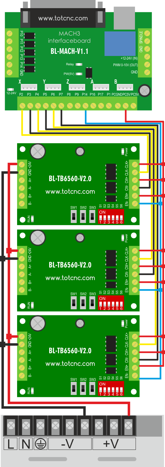

Je to takto zapojene dobře ?
Věčný tazatel
29. 9. 2016, 5:53
Když máš nízké napájecí napětí (a 16V je hodně nízké), tak rozhodně použij paralelní zapojení (tys to nadrátoval sériově).
Jinak 16V je taková divná hodnota. Co to je za zdroj?

Mex píše:Když máš nízké napájecí napětí (a 16V je hodně nízké), tak rozhodně použij paralelní zapojení (tys to nadrátoval sériově).
někdo mi tu radil že mám použít zdroj z vláčků :) já říkal, že koupím 24V zdroj
prosím zkontrolujte jestli to je dobře zapojené :) dělám to dle tohohle
Věčný tazatel
29. 9. 2016, 6:12
Takhle rychlým pohledem to vypadá, že je to namalované dobře.
Pro začátek nemusíš ani zapojovat vstupy Enable, stačí jen DIR a STEP (nezapojený Enable znamená, že driver jede).
Za mých mladých let jezdily vláčky na 1-12V ss, a k tomu tam býval výstup 16V st pro výhybky atd.
Ale asi doba pokročila a napětí se zvedlo.
Tak jenom abys to nepřipojil na nějaké střídavé napětí.

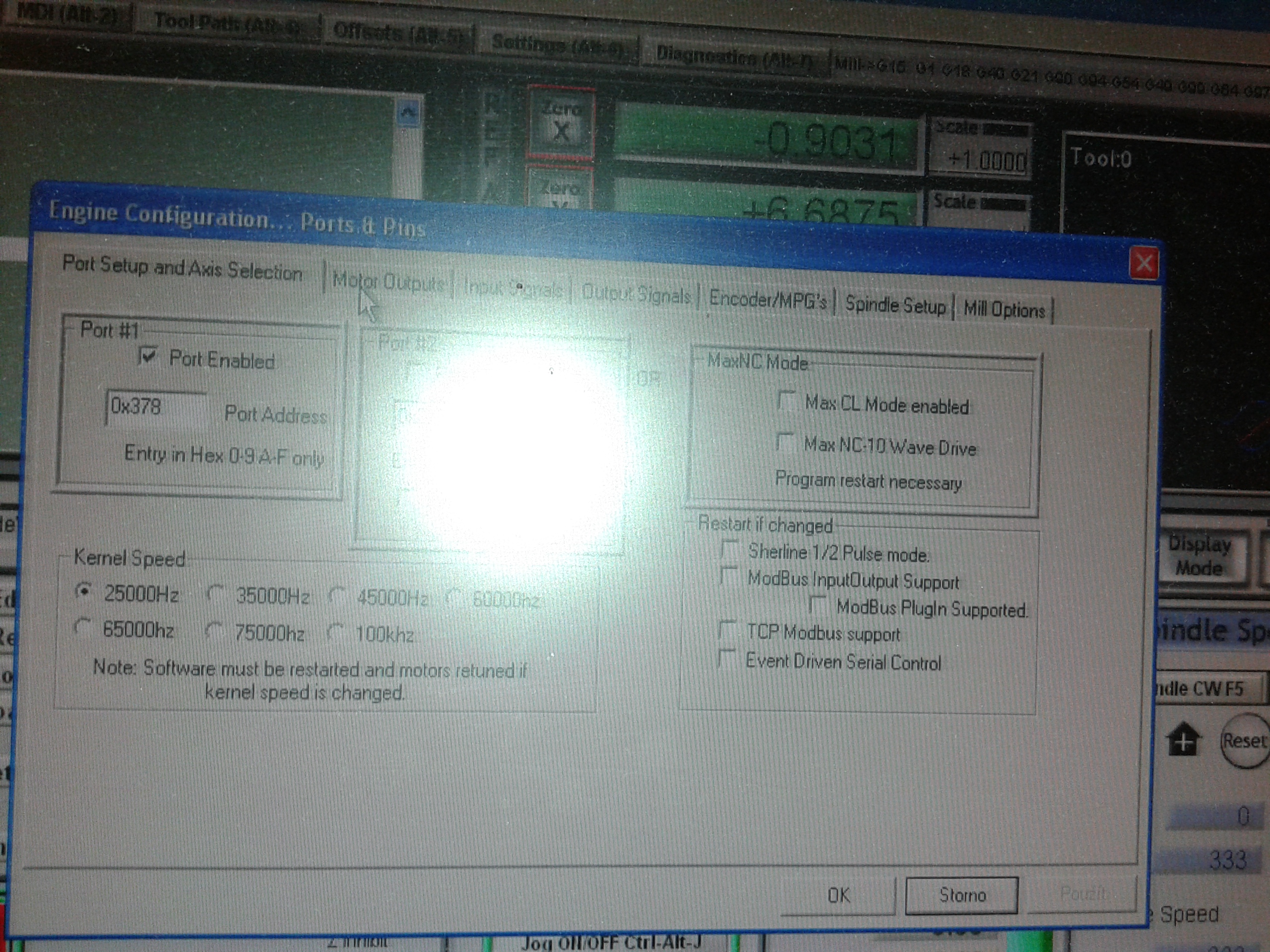

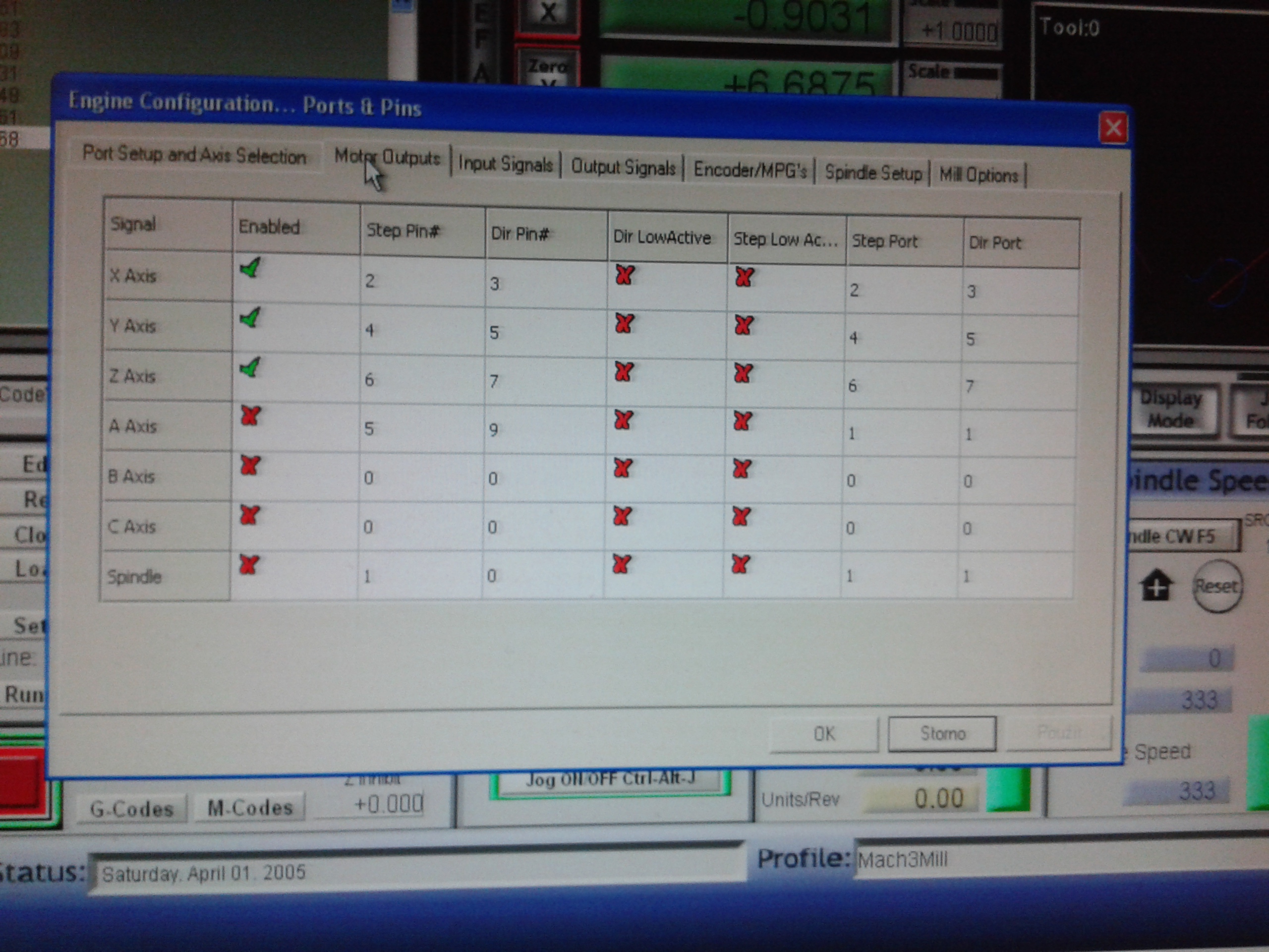

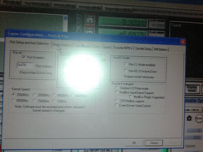

Tak vše zapojeno, vše svítí, ale nastavení machu mám a nic nejde :/
Věčný tazatel
Lify
Příspěvky: 1479
29. 9. 2016, 8:06
Tak fakt nevím co s tím je :/

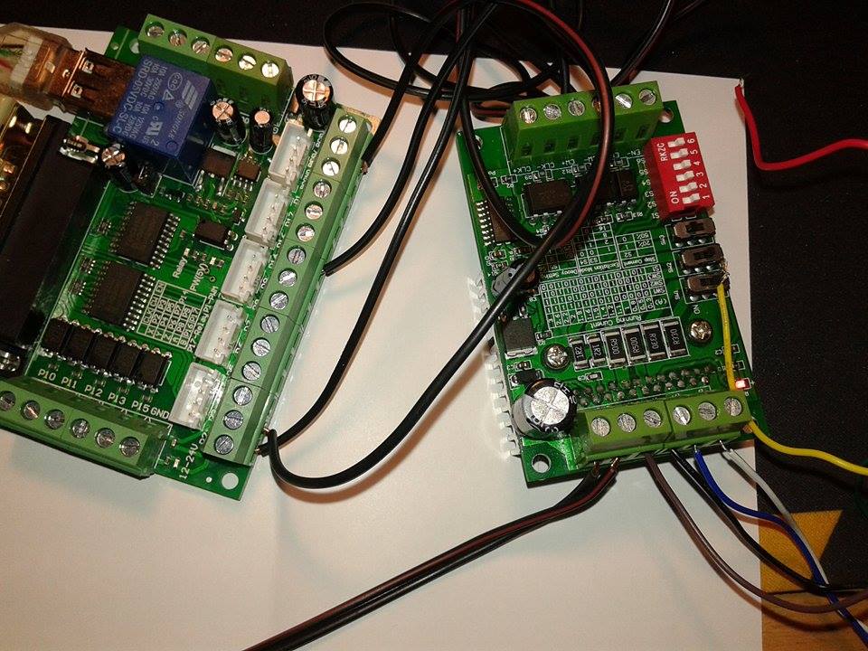

Lify píše:Tak vše zapojeno, vše svítí, ale nastavení machu mám a nic nejde :/
1. Máš připojeno napájení k oddělovací (interface) desce? Na obrázku o tom není ani zmínka, ale deska by se měla napájet z USB portu, podle mne je to ten šedý obdélníček vpravo od konektoru paralelního portu.
2. Transformátor FZ 1 dává na výstupu Bahn stejnosměrné, ale NEVYHLAZENÉ napětí, navíc jeho polarita a velikost se mění podle toho, na kterou stranu a jak moc máš natočený knoflík.
Já dosud žil v představě, že všichni železniční modeláři si s elektrikou tykají, ale koukám, že ty jsi asi vyjímka, potvrzující pravidlo... :shock:
Takže na výstup Zubehor připoj usměrňovací můstek pro proud alespoň 3 A a za něj elektrolytický kondenzátor 2 až 5000 mikrofaradů. Nebo někde najdi zdroj od notebooku, ty mívají napětí 19 V a proud kolem 4 A.
Pamatuješ, kolikrát jsem ti tu psal, ať si v pauzách, kdy nemáš co dělat, vyzkoušíš elektriku?

je fakt že já a elektrika moc nejde dohromady :D napájení desky mám USB
zdroj od notebooku mám někde :) takže stačí jen připojit ?
A je to fakt tímto ? jinak je to nastavené dobře ? dle návodu je
motory přišli dnes :)

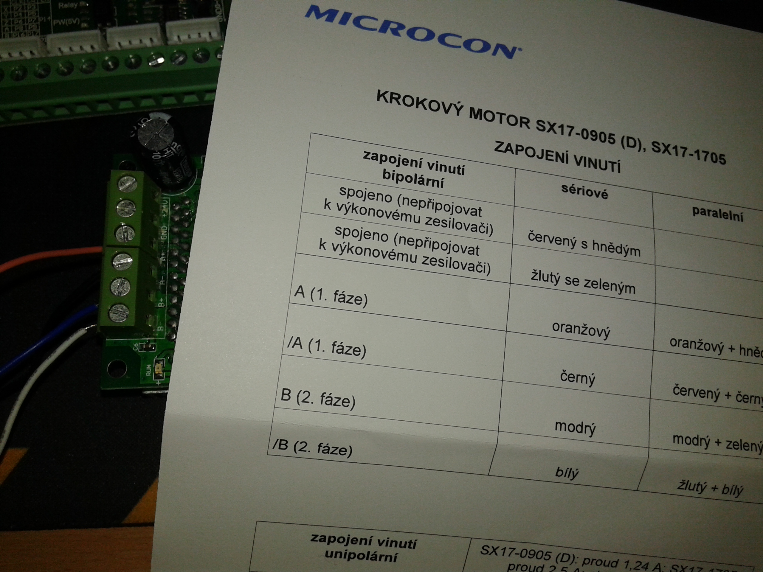

Ty motory jsou připojený blbě (modrej a bílej jsou každej z jiný cívky; btw. o jakou konfiguraci se pokoušiš?). Začni jednou osou, ať to neodpálíš najednou všechno. A foť to tak, abysme měli šanci to zkontrolovat.
Naposledy upravil(a) Thomeeque dne 29. 9. 2016, 8:25, celkem upraveno 1 x.
29. 9. 2016, 8:22

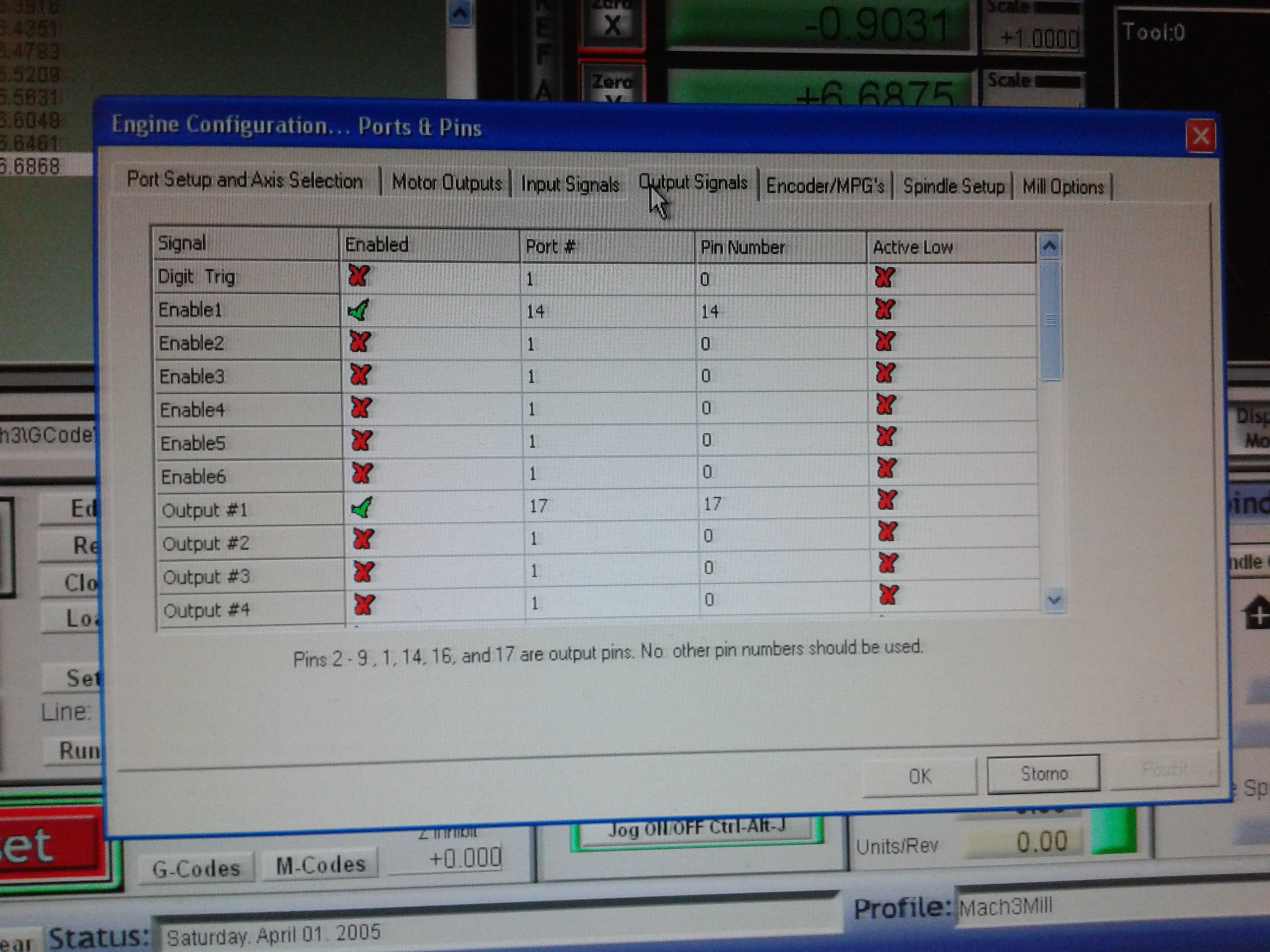

Navíc máš možná naopak vstup Enable.
Už jsem ti psal, abys ho pro začátek vůbec nepřipojoval, bývá to jenom zdroj problémů. Připojíš ho později.
A vem si k srdci radu Thoma - zapoj toho zatím co nejmíň.
Pokud to zapojíš OK, tak jen po připojení napájení musí motory "ztvrdnout", jenom prstama bys neměl motorem za osu vůbec otočit.
A jestli to jede můžeš zkusit i bez PC, oddělovací desku odpoj od PC a můžeš jenom brnkat drátem, který bude jedním koncem uzemněný (tj. třeba připojený na piny 18-25) o pin 2 nebo 3 (tam, kam máš připojený signál STEP). Motor sebou musí cukat.

jaký barvy mají být teda ? dle miccrocon - A 1fáze - oranžový , /A 1.fáze - černý, B 2.fáze - modrý, /B 2.fáze - bílý, tak jak to mám špatně ? elektrika a já není fakt fajn kombinace ...
