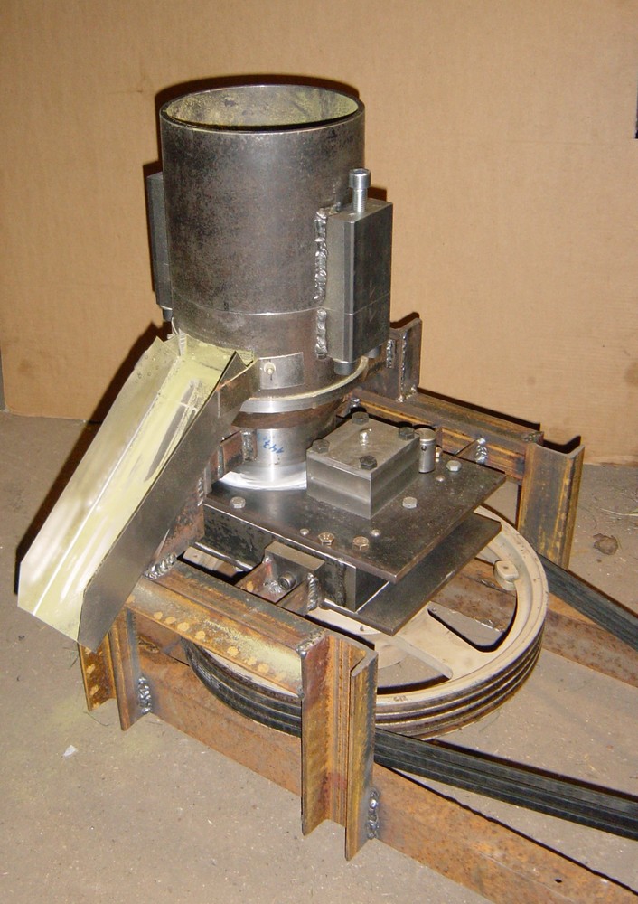

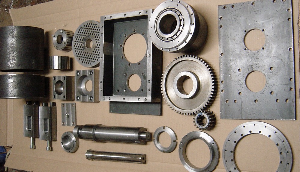

Konečně jsem dokončil peletovací lis 200 mm a po záběhu matrice asi 30 minut dělá pěkné tvrdé pelety. Celou dobu jsem měl obavu jestli to bude fungovat, není třeba mít v matrici specíální kužel jak se všude uvádí ani jsem neřešil správnou vlhkost, prostě jsem zahřál peletovací lis na správnou teplotu a pak jsem začal lisovat, když z toho šla mouka stačí ze začátku do lisu stříknout trochu vody a začnou padat pelety. Vůbec to není žádná věda.

Hezký počin. Čím po ženeš k činnosti? Co budeš zpracovávat? Piliny, seno slámu...?
Příspěvek 17. 11. 2018, 10:49
Moc pěkný strojek.
To je na peletky 6mm nebo 8mm?
Jaký to má výkon (hodinovou produkci)?
A jak Ti prosím vychází energetický vklad v kWh na kg peletek?
Před to to chce asi nějaký drtič, ne? U velkých mašin se myslím používají nějaké kladivové drtiče (Hammer Crusher, snad se to česky řekne kladivový).
Čím to před peletováním drtíš Ty?
A na kolik to zahříváš?
Díky.

Pohání to elektromotor 7,5 kw budu na tom dělat granule pro moje králíky. Matrice má otvory 5 mm, produkci jsem ještě neměřil. Drtit seno budu kladívkovým šroťákem ale je to moc pomalé proto si vyrobím něco takového http://www.kovonovak.cz/cs/rezaci-srotovnik-rs-650 Matrici jsem zahřál celou pšenicí stačí asi 3 kila a párkrát to dokola prohnat lisem za chvíli na tom neudržíš ruku.

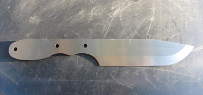

Je to skoro přesně na den 4 roky, kdy jsem se zase dostal k pokračování. Včera jsem nůž zakalil na HRc 62 a přebrousil na rovinné brusce. Tedˇ ještě vyleštit, naostřit, vyrobit šroubky a bude se montovat. Až sese vybyde čas. :)

origosch píše: ↑18. 11. 2018, 8:40 Je to skoro přesně na den 4 roky, kdy jsem se zase dostal k pokračování. Včera jsem nůž zakalil na HRc 62 a přebrousil na rovinné brusce. Tedˇ ještě vyleštit, naostřit, vyrobit šroubky a bude se montovat. Až sese vybyde čas. :)
To vypada temer na celozivotni projekt s temi prodlevami mezi jednotlivymi kroky. Ale aspon nejak pokracujes, ne jako ja, ktery je s vetsinou veci pouze ve fazi napadu. (jo a palec nahoru 👍)

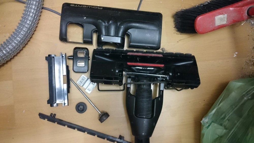

Nedá mi to abych si nepostěžoval.
Na hubici vysavače se přestali točit kolečka, klasika plno vlasů.
Říkám si, rozdělám to, vyčistím a složím - bohužel představa že to bude dílem okamžiku byla mylná.
To že výrobce použil torxy pro jistotu s kolikem uvnitř mě zase tak nepřekvapilo, přece jen je to fakt nebezpečný výrobek a neměl by ho rozdělávat jen tak někdo, ale to aby dal ty 4 šroubky zespodu a kolečka se daly vyndat raz dva, bylo asi taky proti normě.
Takže jsou z druhé strany uvnitř.
No a vy musíte povolit 12 šroubů, lištu s katráčem, klapku, pružinu a vlastně skoro všechno, nebo zajít do servisu pokud to nedáte.
A ruku na srdce, kdo to dneska dá (nemyslím tím lidi z fóra :) )

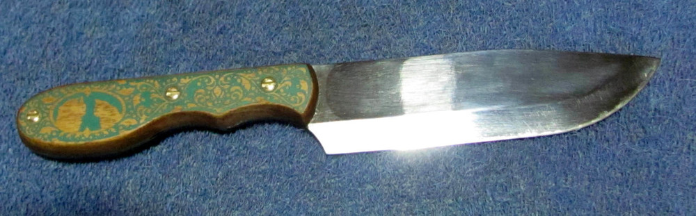

Dneska už se krájelo.
Intarzii do držátek mi navrhla moje dcera, která má ráda kočičky.
