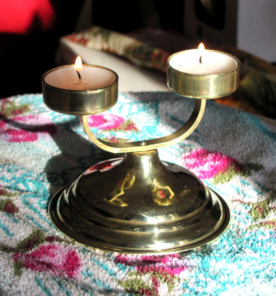

prcek
Příspěvky: 692
28. 11. 2018, 7:18
... další bastl z nerezu
Tomu rikam vhodne aplikovane znalosti 👍
Příspěvky: 5682
28. 11. 2018, 8:13
To hned jak říjdeš domů, tak si za dveřma naložíš a jdeš gáblovat? To není až tak špatný systém. A dáš něco i tomu černému na zápraží?
david.1
Příspěvky: 1168
Bydliště: doma
30. 11. 2018, 2:14
Josef píše: 28. 11. 2018, 8:13 To hned jak říjdeš domů, tak si za dveřma naložíš a jdeš gáblovat? To není až tak špatný systém. A dáš něco i tomu černému na zápraží?
to není černý na zápraží,ale vyhřívaná rohožka.. :D

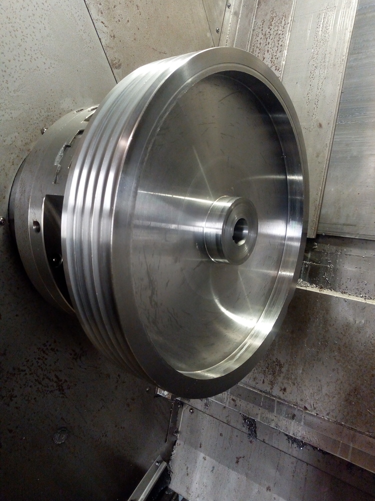

https://youtu.be/Rty6O0g70_M
Remenička na kompresor, 500x90

No prosim, obrážení na CNC mašině. Když jsem to tady navrhoval, byl jsem za blázna. :D

bobik píše: 2. 12. 2018, 11:54 No prosim, obrážení na CNC mašině. Když jsem to tady navrhoval, byl jsem za blázna. :D
No bodejď by ne tys to chtěl dělat na frezovacím centru ,to je sakra rozdíl v únosnosti ložisek vřetena (nech to někoho udělat na hybridech s keramickejma kujičkama s bude ti dosmrti děkovat :lol: )
Soustruh je na tom stonásobně líp a hybridy se tam standartně nepoužívaj ,navíc to šťouchání je u některejch soustruhů běžná věc i s příslušnejma cyklama.

Že by na ložiska vřetene působili síly větší, než je to při zavrtávání 12cky frézy do kalenýho? Tím nožem se můžou brát jen pětistovkový špony a pro ložiska to nebude žádná zátěž. A kdo se bojí o ložiska, tak spáchat nějaký držák nože mimo vřeteno snad nebude takový problém.

Jenže při zavrtání se to vřeteno točí .(únosnost mazacího filmu)
No CNCčko máš tak až dodělám polotovary můžeš mi na něm ty díry vyšťouchat.
