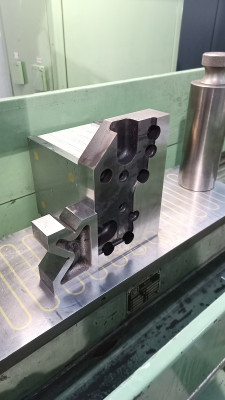

jergus.balaz píše: ↑13. 1. 2023, 11:54 Uhlovanie polotovarov na strižne segmenty, K110 57HRc. Ako pomôcka použitá štvorstranna permamagnetická kocka.
Ahoj Jerguš,
tú permanentú kocku máš primagnetovanúna elektromagnet. tam chápem, že keď je elmag vypnutý, nič sa nedeje. Aká je ale situácia, ak mám na stole tiež permag? Neblížia si navzájom?
Otázkou smerujem k tomuto: zohnal som taký narexácky otočný hranolový upínač (alebo ako sa to správne volá). Spolu s tým rámom na ktorom je ho na magnet neupnem, je dlhý, ale dal by sa použiť presne tak ako to máš ty na svojej fotke.

Tie permanentne kocky používame bežne na elektromagnetoch, elektropermanentnych magnetoch aj na permanentných magnetoch. Jediný problém ktorý doteraz bol, že sa do vnútra kocky dostala emulzia a bordel, musela sa rozobrať, vyčistiť a poskladať.

Uhlovanie striznych segmentov na permakocke, K110 -57HRc, stroj BRH20.02.

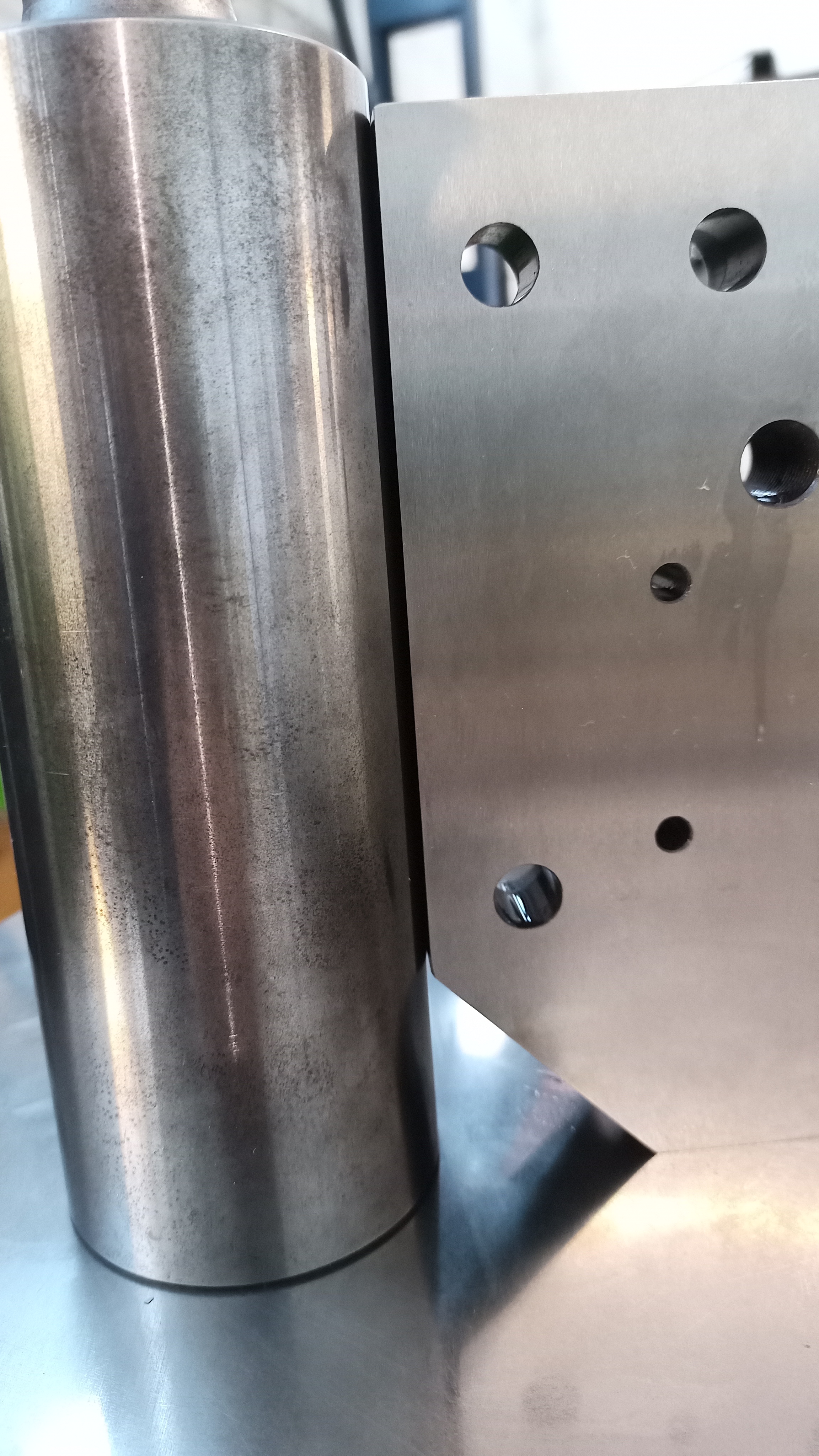

jergus.balaz
Příspěvky: 1800
Příspěvek 17. 1. 2023, 11:25

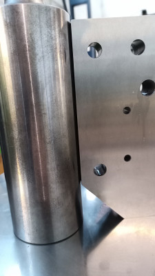

Kolmost asi takto:

kenybz
Příspěvky: 3387
Příspěvek 17. 1. 2023, 12:50
jen jestli namáš zezadu nalepenou černou izolačku :) dělám si srandu
kolmostní válec v akci jak často ho používáš? Taky ho někde mám a nevím jestli to je nějaká nástrojářská výroba a nebo to tak je originál.
U toho mého je to duté jakoby silnostěná trubka /obyč trubka to samozřejmě není/
a z boků jsou tam vložené a myslím i svařené takové řekněme zátky s navrtáním. a v těch zátkách je po obvodu asi 5 děr o průměru cca 20mm.
jergus.balaz
Příspěvky: 1800
Příspěvek 17. 1. 2023, 1:54
kenybz píše: ↑17. 1. 2023, 12:50
Aktuálne asi raz za hodinu. Na výrobu valcov bola / je norma. Robili sa aj duté z guľatiny, robili sa aj z hrubostennych rúr. Myslím ale že neboli zvarane, ale pajkovane olovom.

kenybz
Příspěvky: 3387
Příspěvek 17. 1. 2023, 3:03
OK dík za odpověď musím se na něj mrknout je uložen ve skříni s dalšíma měřidlama a to svařování mám v hlavě jistě popletené.
Příspěvky: 2780
Příspěvek 17. 1. 2023, 3:06
kenybz píše: ↑17. 1. 2023, 3:03 OK dík za odpověď musím se na něj mrknout je uložen ve skříni s dalšíma měřidlama a to svařování mám v hlavě jistě popletené.
Ty kolmostní válce jsou z 19312 nebo 14220. Ty se se svářečkou moc nekamarádí...

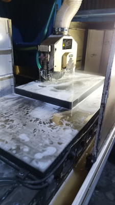

Jedna fotka z brúsenia základnej dosky 60x600x1200mm.

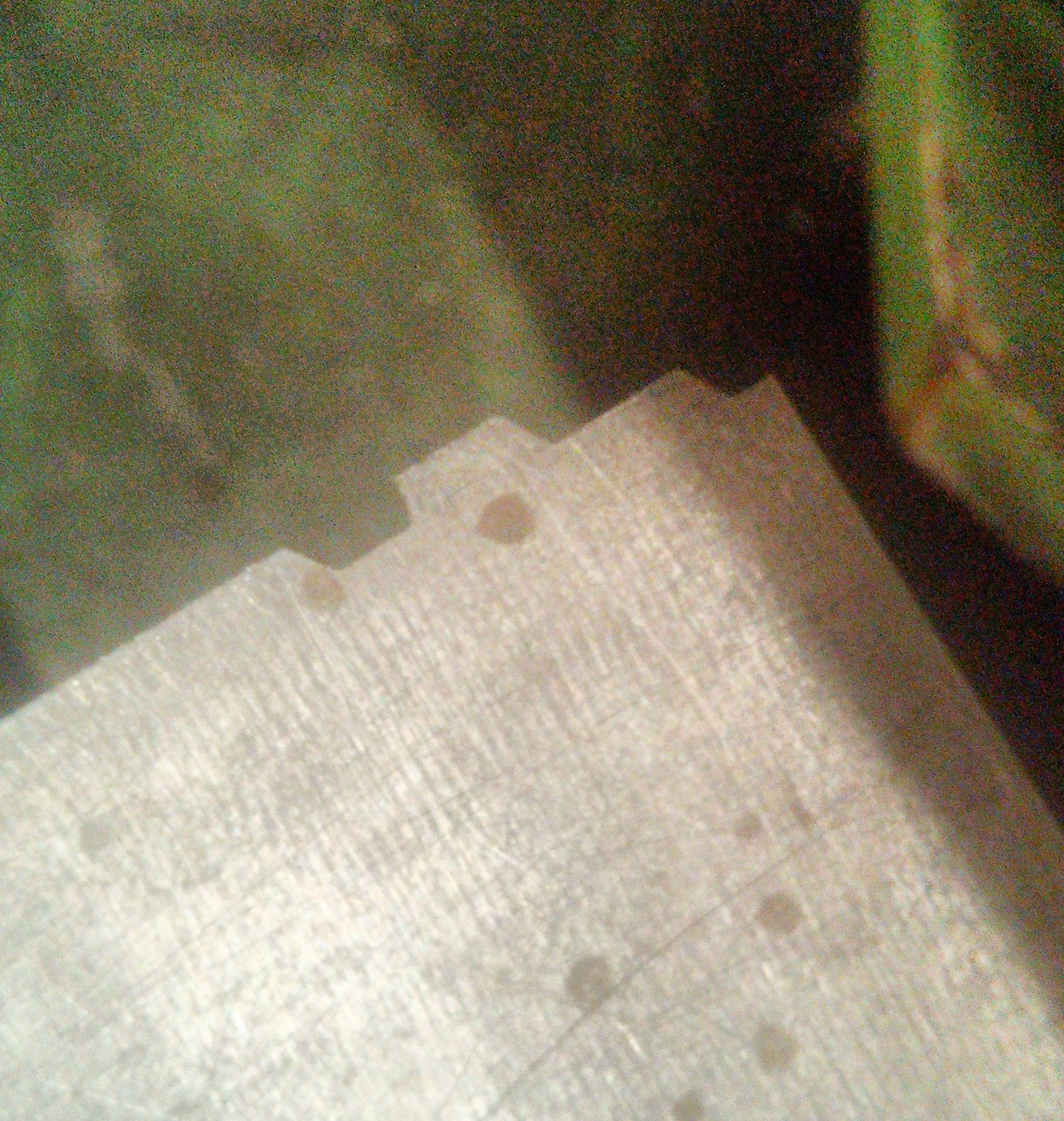

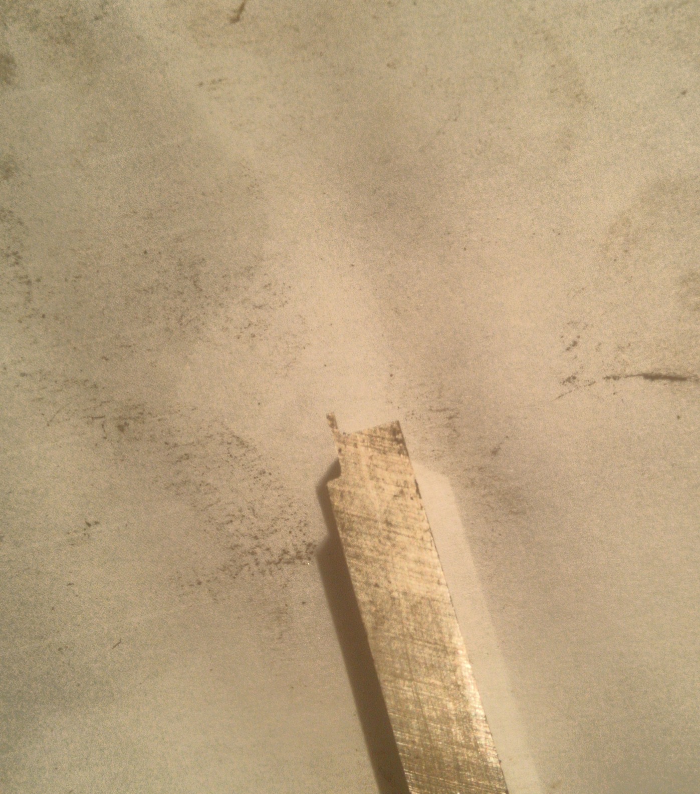

Příspěvky: 2780
Příspěvek 25. 1. 2023, 5:55

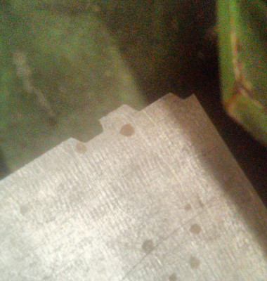

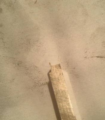

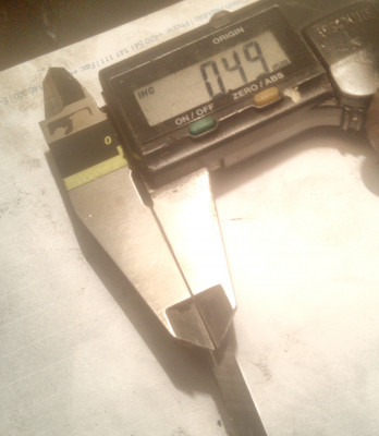

Tak aby se neřeklo. Včera jsem dával dohromady optiku. Ještě to chce poladit - zaostřit.
Tohle bylo bez optiky, testoval jsem krokáč, nějak se mu nechtělo premávat.
Včera došly halogeny. Tak jsem to ladil do jedenácti večer. A už nebyl čas tam hodit kus radeka.

kenybz
Příspěvky: 3387
Příspěvek 25. 1. 2023, 7:37
a hurá na výrobu tvarových nožů a orovnávačů :)

Příspěvky: 2780
Příspěvek 1. 2. 2023, 8:13
ovi-ivo píše: ↑25. 1. 2023, 12:46 Jěště by to chtělo u fotky taky na foru oblíbenou sirku :-)
stanik84 píše: ↑25. 1. 2023, 5:55 Tak aby se neřeklo. Včera jsem dával dohromady optiku. Ještě to chce poladit - zaostřit.
VID_20230124_223236.mp4
Sirky nevedu. Takovej malej zkušební tvarovej nožík z radeka. Pauzáku jsem nakoupil dost :wink: . Jde to tím suprově... Je trochu ojetej kotouč z jedny strany. Nových pár mám...

jergus.balaz píše: ↑20. 1. 2023, 8:30 Jedna fotka z brúsenia základnej dosky 60x600x1200mm.
Jenom se zeptám - jak se tomu filtermistu "líbí" když do něj takhle natvrdo pereš tu rozprášenou emulzi přímo z krytu - přežije to vůbec a neprotestuje?
Protože předpokládám, že pak z odpadu toho FM zpátky do mašiny to musí téct proudem.
Jo a ten předfiltr (ta vložka) - ten tam je nechaný a nebo je vyndaný a je tam jenom ta odstředivá část?
