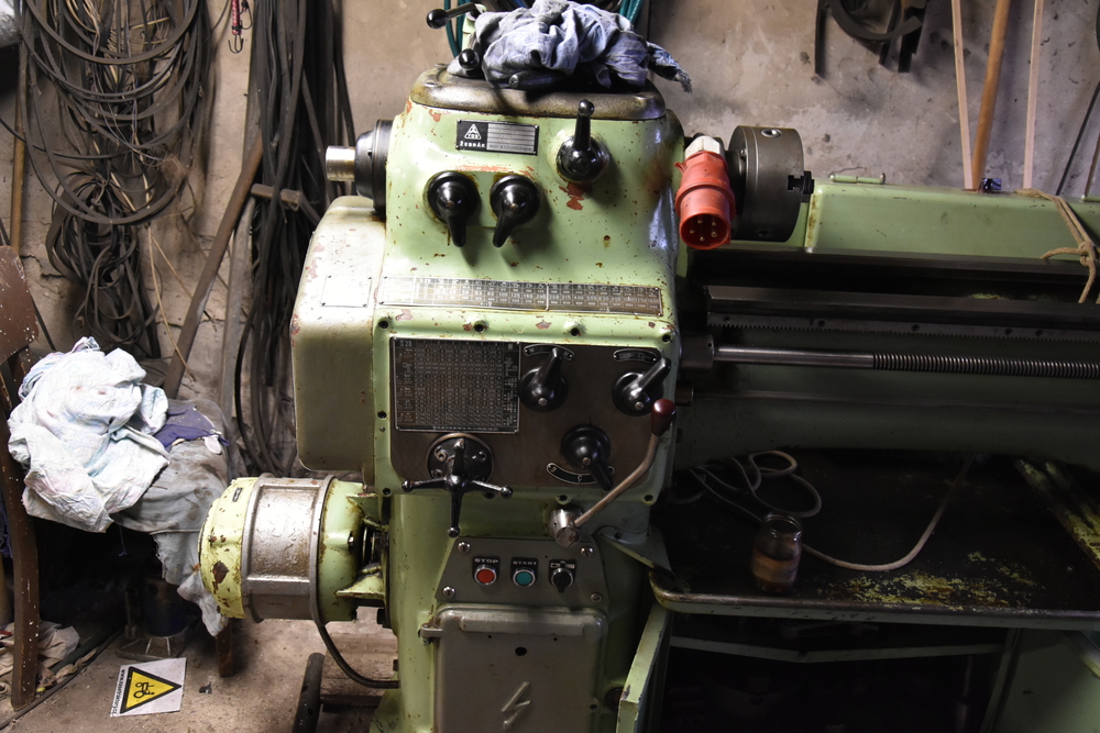

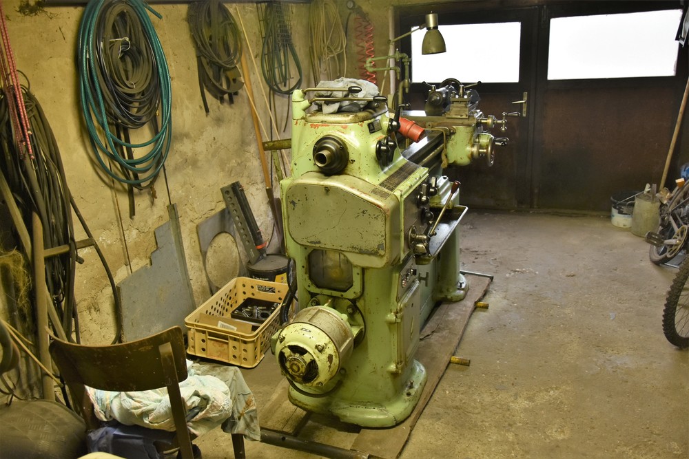

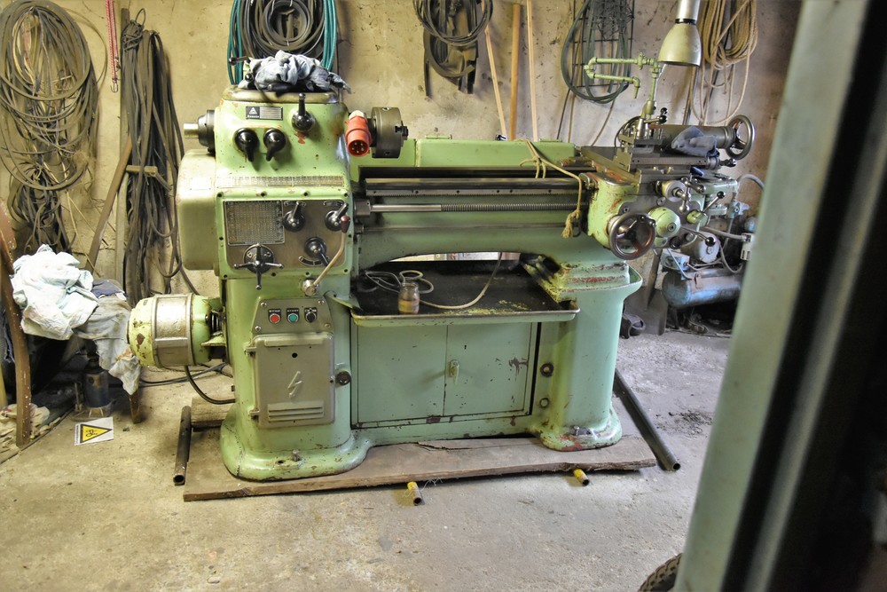

Včera jsem se stal majitelem S28, který se mi podařilo sehnat s kompletním příslušenstvím.
Vypadá velice dobře, lože není vydřené, otáčky a posuvy chodí jak mají.
Teď už jen udělat místo v dílně, podlahu a usadit ho.

Vypadá hezky :) a komplet příslušenství je super. S ložem je to trošku ošemetné, může vypadat ok, ale záleží co jsi naměřil.
Britt
Příspěvky: 1830
Registrován: 8. 5. 2019, 5:36
Příspěvek 8. 5. 2019, 6:44
Přesné měření budu dělat až bude definitivně usazený, ale v roce 1975 na něm byla dělaná GO a pak už toho prý moc nenadělal.

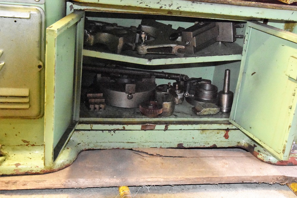

Chci se zeptat. Má být v příslušenství k 28 i lícní deska? Hrabal jsem se v mém kompletním příslušenství a nemám. Tak jsem vydělával pakny z paknšajby.
habitat3
Příspěvky: 382
Registrován: 14. 5. 2013, 9:28
Příspěvek 9. 5. 2019, 11:45
Krása!! Gratuluji . :)
Dawe
Příspěvky: 3125
Příspěvek 9. 5. 2019, 1:03
Do prislusenstvi patri i 250mm licni deska. Coz neznamena ze ji kazdy mel.
