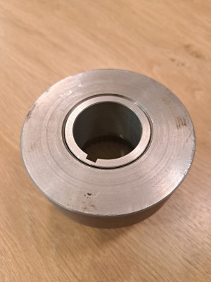

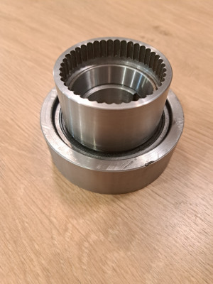

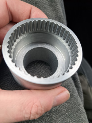

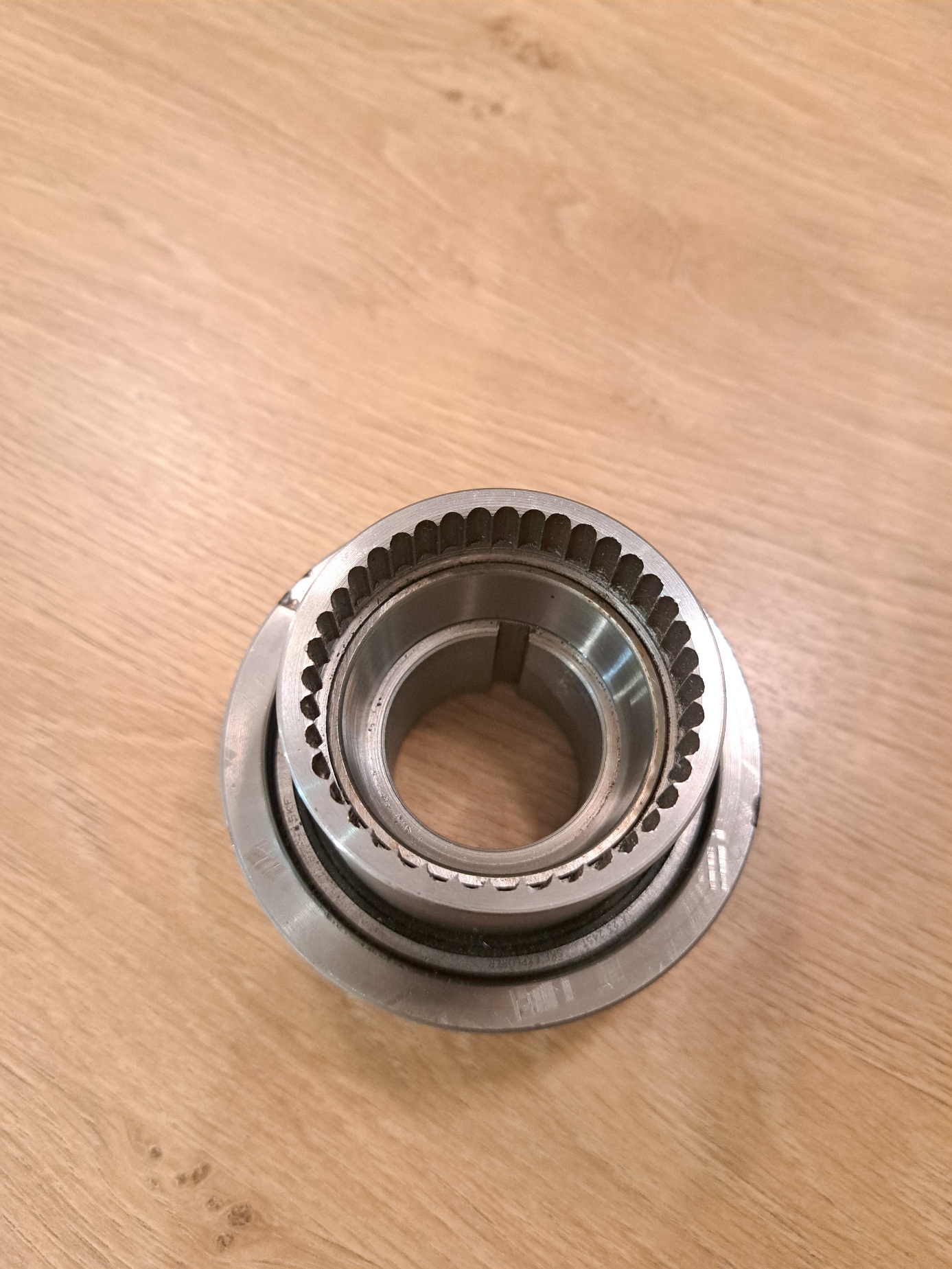

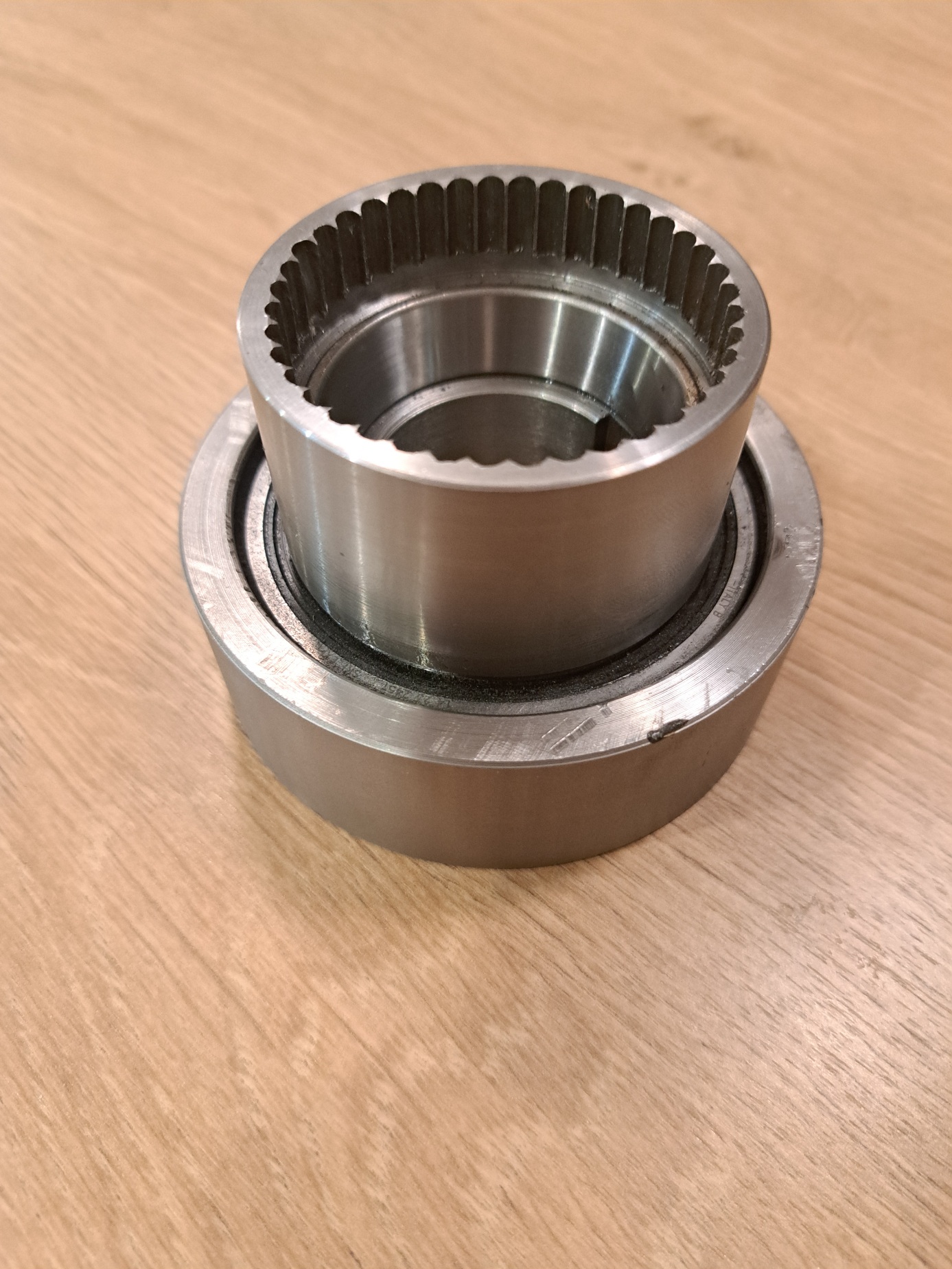

Zdar, další věc, která obvykle na starších sm16 chybí, je mechanismus vtahovani kleštin. Měl jsem kliku na ochotného majitele zařízení, který mi ho nakreslil. Polotovary jsem si dělal sám a v jiném vlakne jsem konzultoval úpravu pro drážkovanou část. V dalším vlakně jsem zase bojoval s ložiskem, které se zaseklo z důvodu nesprávného rozměru. S drážkami pomohl místní člen Smolda. Ještě to bude chtít dokončit páku a vidličku na posuv unašeče. To je další krok. A tak přidám alespoň foto dílů a jak si to nakonec sedlo dohromady. Škrábance a fleky jsou pozůstatky boje s ložiskem a nemají vliv na funkci (rostlináře). Vnitřní kužel je z ložiska.
Všechno se točí a rozměrově sedí na vřeteno.

Moc pěkné to máš. Také mne bude čekat výroba upínaní k mému Bečku, to mi však ještě potrvá než se k tomu dostanu :-)

Jediná věc,co se mi na tom přemyšleným zázraku z Galanty líbí je hydraulický upínání-nevím,jak je to tedy poruchový,ale vzhledem k tomu,že to vymýšleli bačové a používali k tomu československé socialistické komponenty bude to asi trvanlivý a netěsný..Co tam budeš vyrábět?

No já ho tam nemám, respektive ne kompletní. Takže dovyrobit chybějící a znovuvyrobit poškozené díly. Např. vtahovací tyč byl uříznutý konec, takovej ten válec co je nakonci rozříznutý na třetiny tak byl uříznutý taky. Nevím proč to někdo přede mnou udělal. Ale chtěl bych ho obnovit.

Už jsem viděl soustruh poškozený , jak někdo upnul skrz vřeteno dlouhou tyč , která koukala vzadu ven . Nezajistil tyčovinu uvnitř dutiny . Nevystředil nějakým dilatačním kroužkem , aby omezil vibrace - rozkmit konce tyče
Tak jestli to není tento případ ??
To už asi nezjistíme a ve výsledku je to jedno. Teď je celej soustruh do šroubku, proběhne / proběhlo důkladná očista, výměna opotřebovaných dílů, kompletní výměna ložisek a gufer, nové řemeny, přetěsnění, uvedení do geometrie, nové elektro a v poslední řadě i barva. Takže vlastně GO. To upínání budu řešit nakonec, budu rád když to stihnu do jara :-), práce je tam dost.
