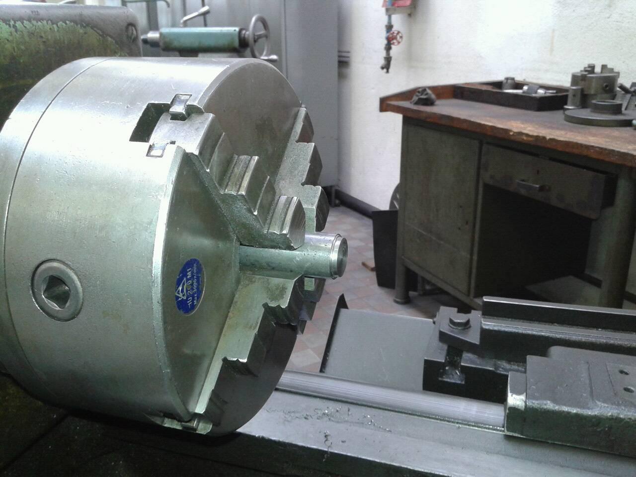

Tak první problém : osu Z jsem původně udělal špatně, ale když jsem jí ted chtěl předělat tak jsem si všiml, že takto to taky nepůjde (jsou špatné výsuvy -široké, takže to jezdí blbě) Znáte obchod s výsuvy okolo Malešic, Palmovky, Holešovic ?
+ Jsem udělal držák na ložisko osy X
Jo a v pátek jsme dělali na soustruhu :) těším se na pátek :)
