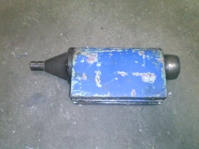

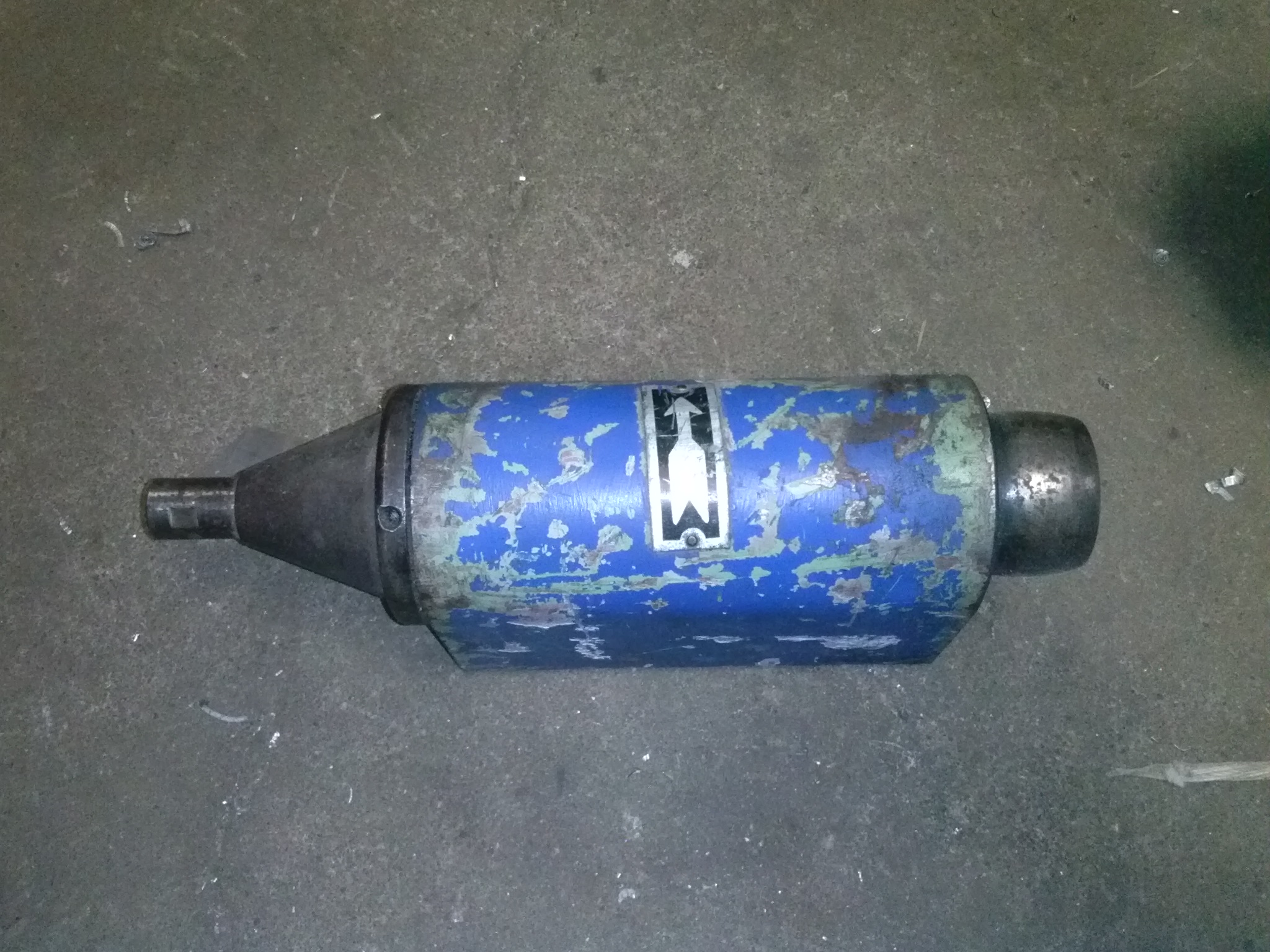

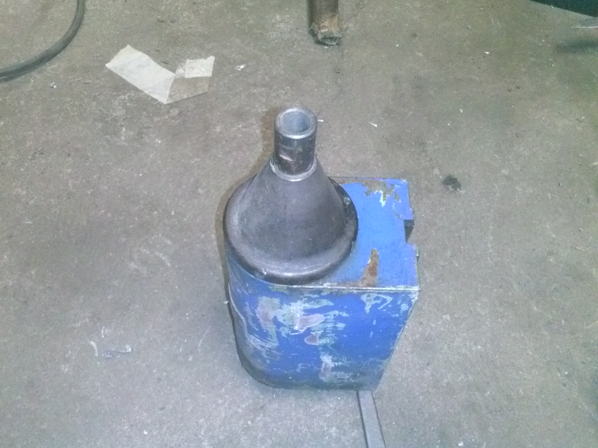

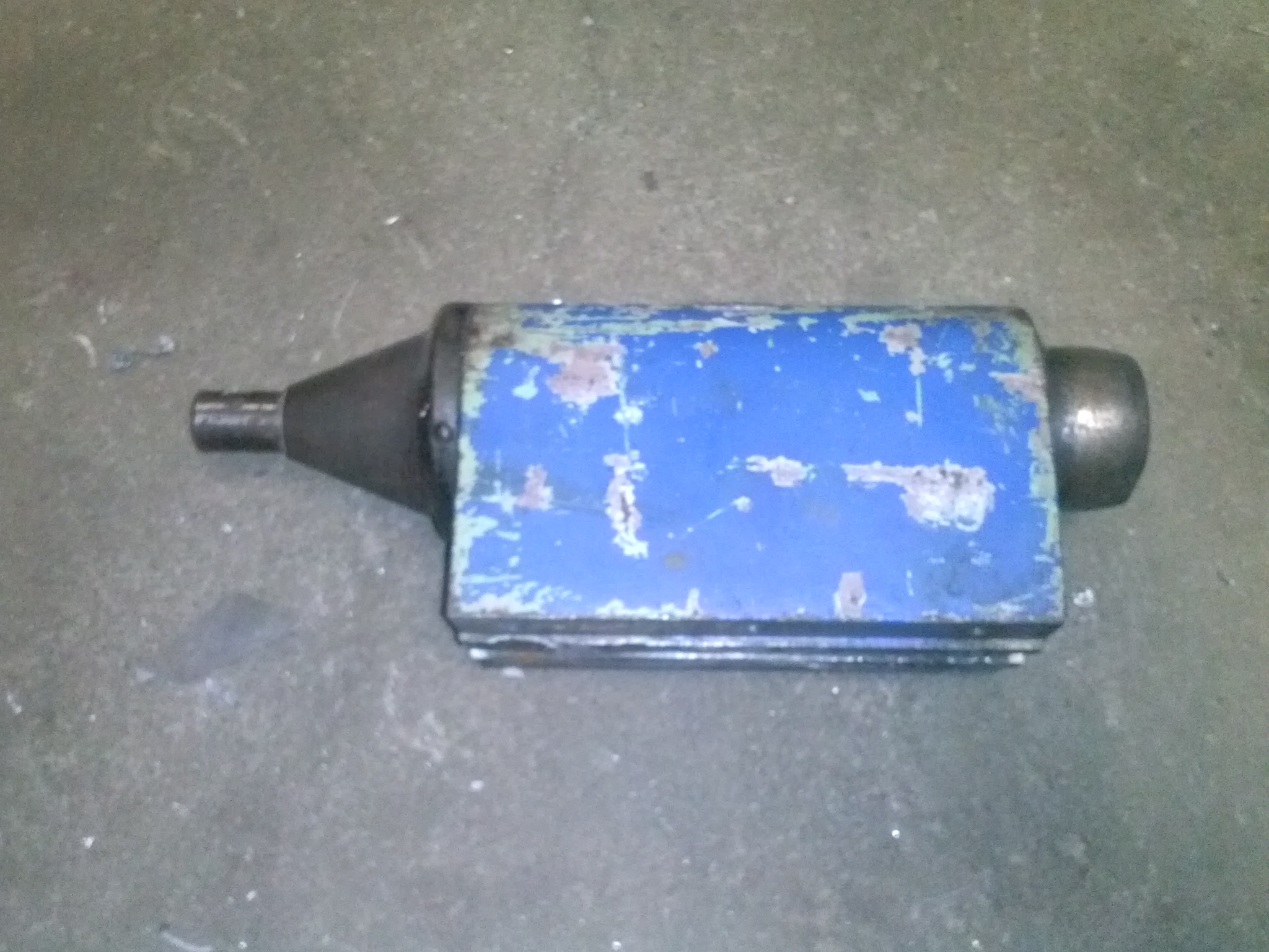

Mistři. Nevíte někdo z čeho by to mohlo být? Tváří se to jako vybrušovací vřeteno, ale není tam kuželová díra. Je tam broušená válcová průměr 12 mm v délce cca 30mm. Zbytek od vrtáku.
kenybz
Příspěvky: 3353
15. 5. 2017, 5:26
bude to vybrušovací a upínání je na brusné tělíska s trojkou a nebo šestkou stopkou uplně stejně jak u fortun /přímá pneumatická bruska narex nebo nověji deprag/
http://www.deprag.cz/pneumaticke-naradi ... -7268.html" onclick="window.open(this.href);return false;
