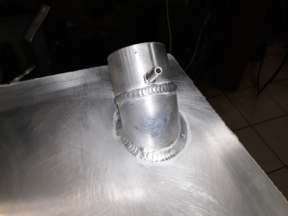

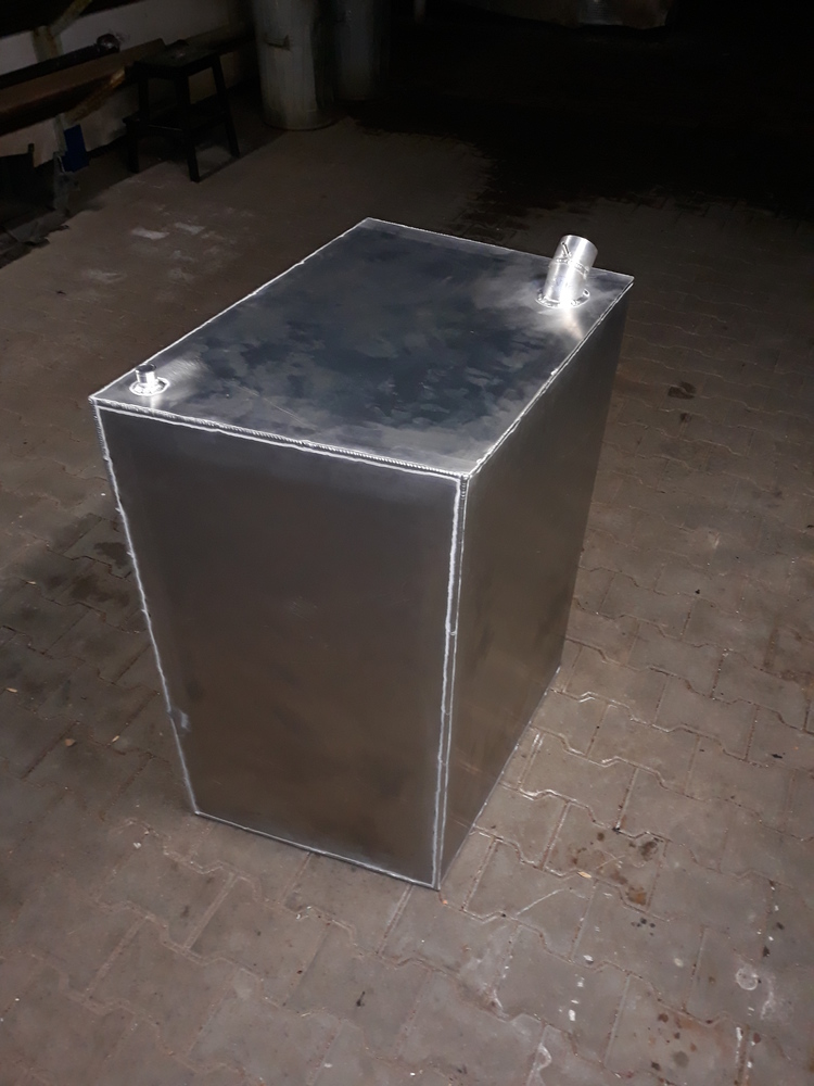

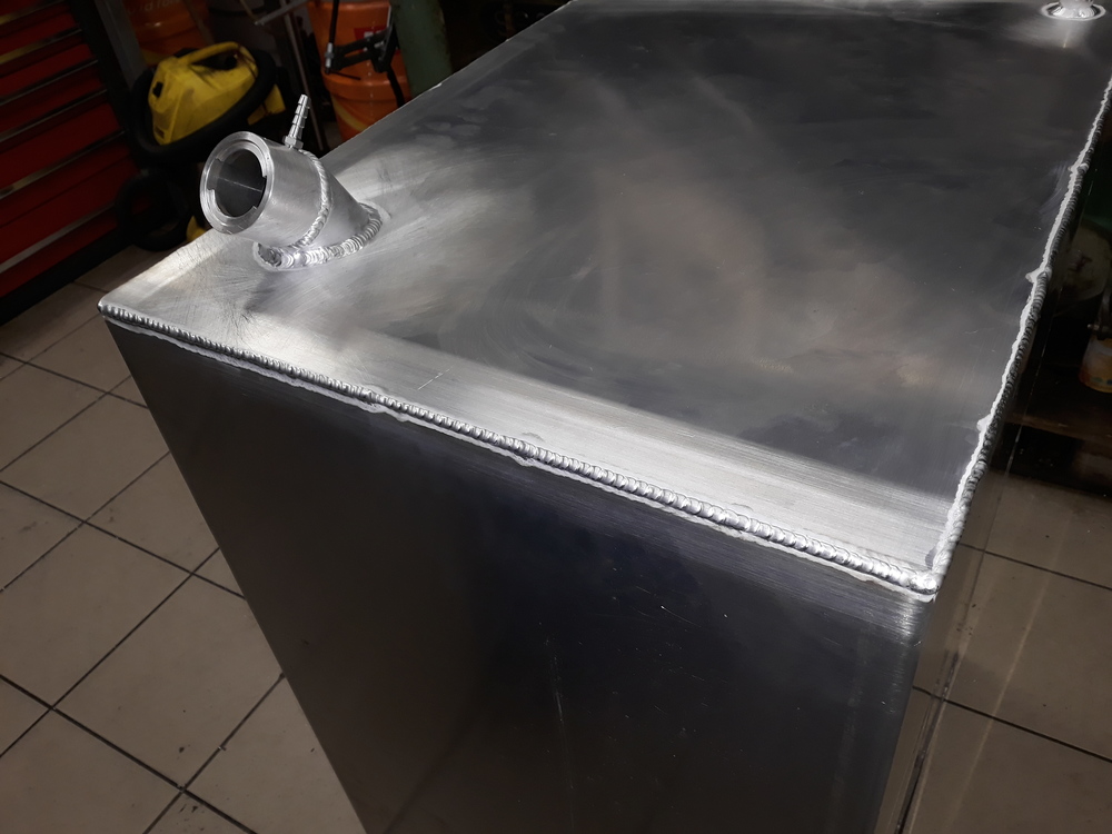

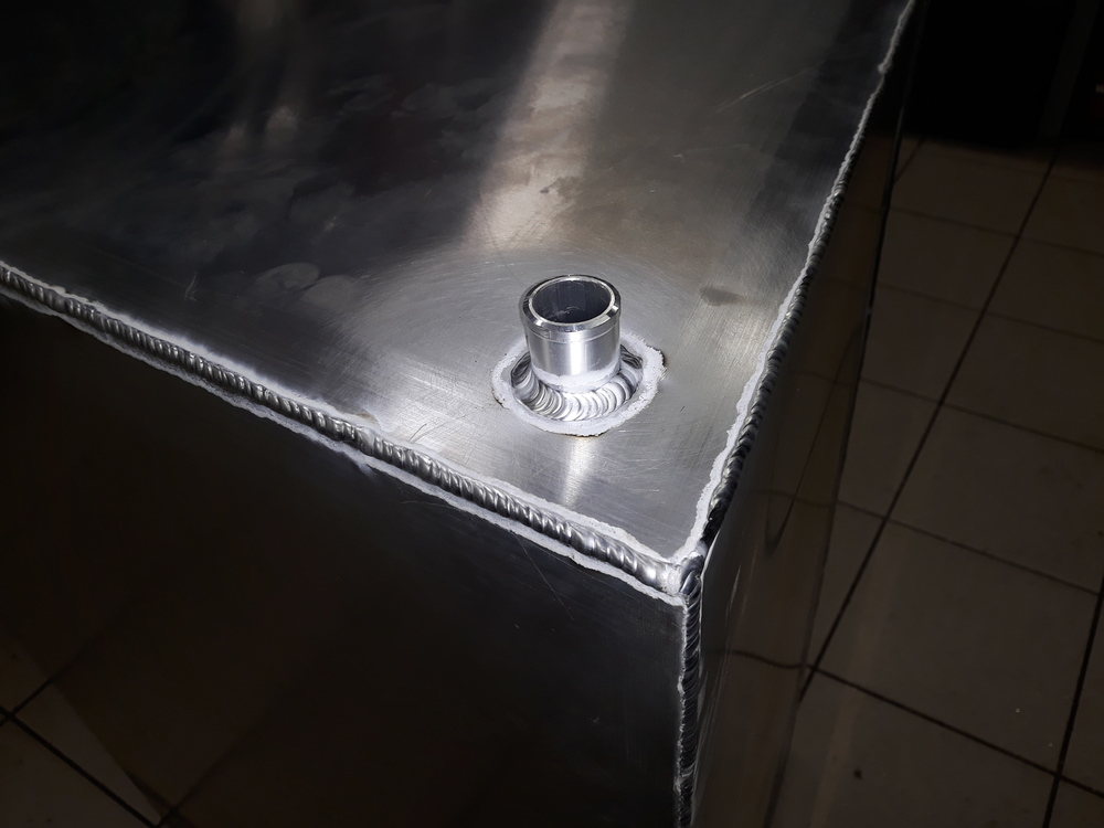

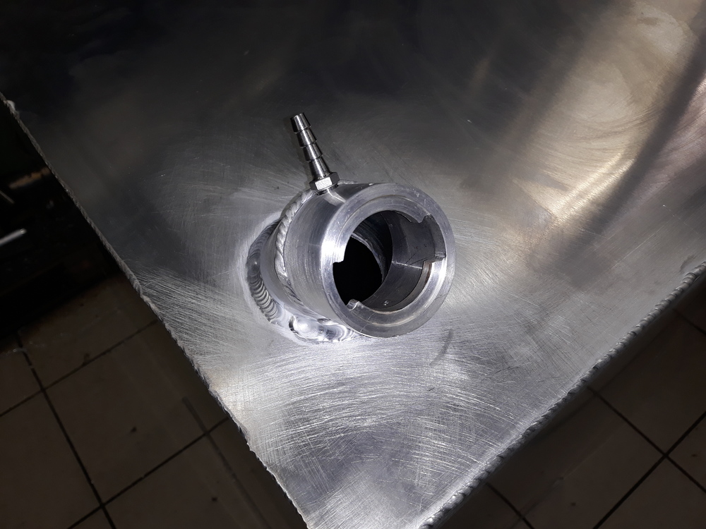

Byl jsem požádán kamarádem o výrobu přídavné nádrže do autobusu, tak to snad nedopadlo špatně :lol:
www.falcon-racing.cz
pavlaxy
Příspěvky: 1885
10. 3. 2019, 7:08
Hezká nádrž asi alumíniová :)
Má uvnitř nějaké přepážky? Jak bude upevněná -na konzole a pásnice? :D :P
Napiš nám prosím podrobnosti ,děkuji .
https://t.me/pump_upp
ladis.biker
Příspěvky: 250
Bydliště: Nový Bydžov
10. 3. 2019, 9:50
Díky, jsem rád, že se líbí. Ano je hliníková konkretně AlMg3. Přepážka je jedna, rozděluje nádrž na dvě komory. Upevnění jak píšeš - základní rám s gumovým podkladem a přitažena pásnicí.

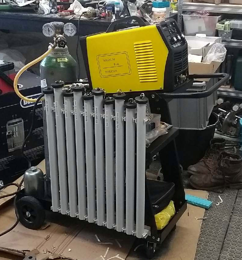

K novému TIG-u a stolíku nejaké prehľadné zásobníky na prídavný materiál. Elektroinštalačná trubka fí 32 a štuple do vane :D
potraviny
Příspěvky: 1965
Bydliště: Most
11. 3. 2019, 6:08
Šikovný, čučej dráty nebo je musíš nějak honit z díry ven.
kenybz
Příspěvky: 3386
11. 3. 2019, 7:17
no má tam vodařské objímky a tak může kteroukoliv trubku vycvaknout a vysypat i krátké zbytky :)

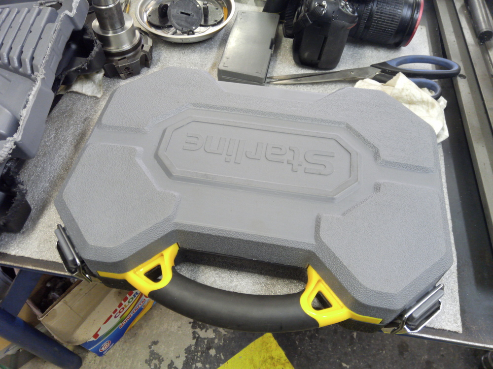

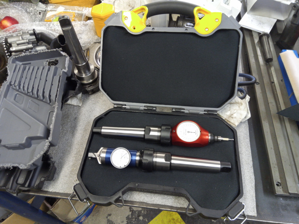

Dlouho jsem schovával kufr od Starlinu, ani už nevím co v něm bylo, a konečně našel využití
Vnitřek sem vyfrézoval pryč a vystlal jsej molitanem. Ještě budu muset sehnat tu černou hmotu, nevim jak se to jmenuje, je to takovej plastovější molitan, a z toho si musím udělat rámeček, aby se tam ty sondy nepohybovaly. Teď tam mám obyčejný pásky z molitanu.
Příspěvky: 10269
14. 3. 2019, 10:04
EPP ?
DwPetr
Příspěvky: 5262
14. 3. 2019, 10:08
Nevím, nevím, bejvá to jako měkká forma v krabičkách třeba u optiky, ale zas tak měkký to není. Některý jsou zas hodně pórovatý..
Reinkarnace
Příspěvky: 1227
14. 3. 2019, 11:05
EPP to asi není, z toho se dělají "nerozbitné" modely letadel (Extrudovaný PolyPropylen) ("Ohebný polystyren") i když, jak to píši, je právě takový "plastovější".
Není to jen "tvrdý" molitan (PUR pěna)? Barva dle požadavku. Existuje více hustot/tuhostí. Podívej se třeba tu https://www.vlajky.com/product-category ... e/molitan/
nebo https://molitany.com/produkt/molitan-3240/
Příspěvky: 8482
14. 3. 2019, 11:18
Muze to byt i penovy polyethylen. K dostani u kazdeho prodejce obalovych materialu.
kenybz
Příspěvky: 3386
14. 3. 2019, 11:27
epp je označení i pro expandovaný polypropylen, takže klidně může být podobný molitanu
