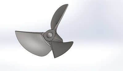

Už dříve jsem sice vyrobil velmi jednoduchý ruční měřič účinnosti l. šroubů, poháněný ve svislé poloze motorem na suchu a určený pro klidnou hladinu vody (fotku co nevidět ukážu). Šroub se tedy ponořuje svisle do vody, ale jeho pohon zůstává nad vodou. Jenomže má řadu nevýhod, např. velkou váhu na držení jen v ruce. I tak je docela pro mě problém najít pro takové ruční měření klidnou hladinu vody (obsazenou zpravidla rybáři). Následně jsem objevil vyfocený splav, a tak právě proto jsem se rozhodl vyrobit další konstrukci, tj. jednoduchý sklápěcí držák, který už ale nebudu muset držet v ruce. Aby se ale takto mohl vůbec změřit l. šroub, tak musím taky vyrobit vodotěsný pohon, který se pod hladinu ponoří společně se šroubem. Docela je pak problém s vodotěsností, když nad hladinu vede nutně i řada vodičů (pro pohon motoru, od čidel umístěných společně s motorem). Pro tento druh měření je sice proudící voda určitou nevýhodou , ale zanedbatelnou, protože se snadno zahrne do zjištěných parametrů šroubu, a to skoro automaticky, protože parametry jsou zobrazovány v grafech. Úplně nejednoduší je proto měření např. vodní turbínky, která nepotřebuje žádný motor, protože bude poháněna tamní proudící vodou, která je velmi plynulá, bez turbolencí a zdá se, že i bez smetí.

Máš pravdu, pokud bych neměl možnost modelovat v 3D CAD, tak bych se na uskutečnění svých snů asi vykašlal. Třeba, než jsem si pořídil 3D tiskárnu, tak jsem nanejvýš narazil na netu na rozhovor s Průšou, který snad v každém poukazoval na ty vytištěné brýle. A když jsem začal konečně vážněji uvažovat, jak uskutečnit své sny, tak jsem si nakonec vzpomněl právě na Průšu a jeho brýle. A dnes, když už si bez 3D tiskárny ani neumím představit svůj tvůrčí život, tak jen můžu litovat každého dne, co jsem ji neměl. Průša svým úspěchem, tedy že dnes patří mezi největší světové výrobce 3D tiskáren, navíc i propaguje naši zemi, což je docela důležité pro takový malý národ. Podobně to lze říct asi i o majiteli firmy vyrábějící Jetsurf, když už rozumím těm l. šroubům. Ale takových lidí je u nás mnohem více. Vymodelovat l. šroub, který má vyšší účinnost, je bez PC zcela nemožné.
