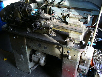

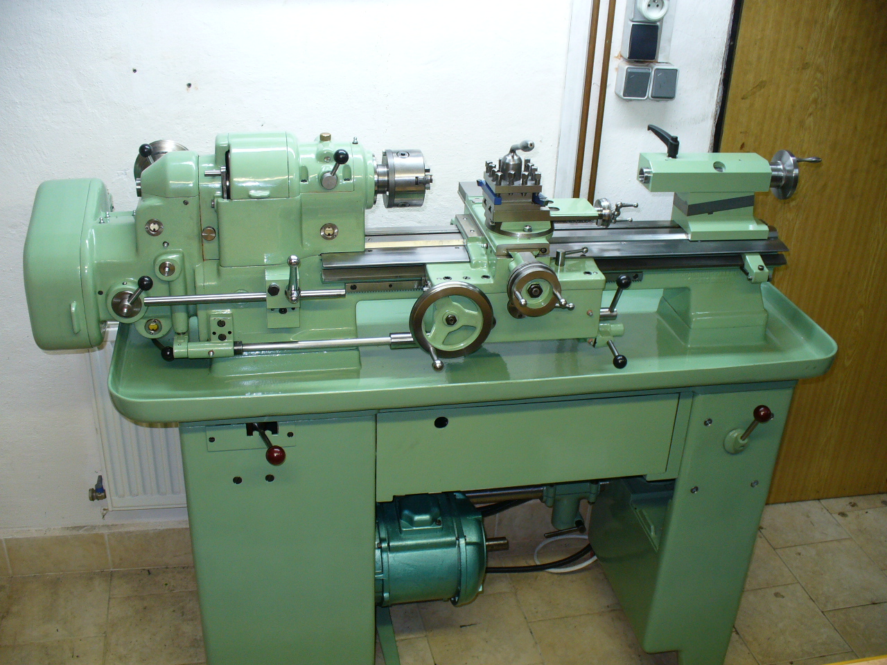

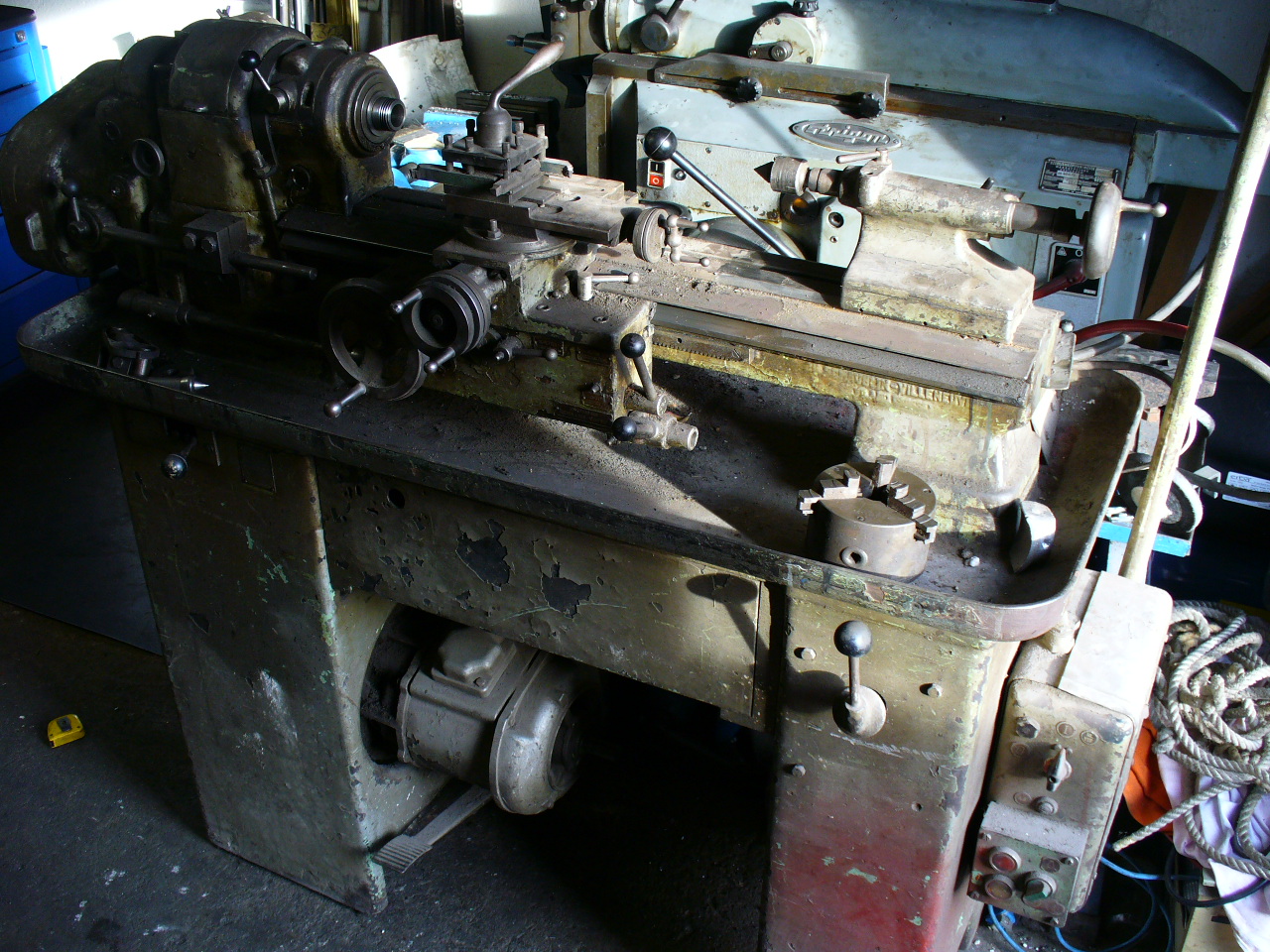

Schaublina jsem dokončil a bylo to přesně půl roku tak nějak po večerech, ještě zbývá dodělat toho originál koníka, nová pinola, převrtat, nonius atd. ale to už bude laláč http://www.tumlikovo.cz/soustruh-schaublin-sv-102-vm/" onclick="window.open(this.href);return false;
před......
před......
po.................
po.................

pochopil jsem z nákresů dobře, že je koník výškově stavitelný ? k čemu je to dobré ?

chb píše:pochopil jsem z nákresů dobře, že je koník výškově stavitelný ? k čemu je to dobré ?
Je to na výškové stavění osy pinoly vůči vřetenu :D :D
Ne.. no např. až s tím budeš šoupat po loži třeba pět deset let tak to sedne o desetinu a přesnost je v prdeli, takhle zaškrabeš, poladíš výšku poladíš směr a je to jak nový, nemusíš nic podkládat plíškama a srát se pokaždé jak to přesuneš. Já teĎ budu dělat ten originální koník, který někdo podkládal plíškama a je sedlý skoro u 0,7mm a to je už docela dost hlavně když chceš vrtat, takže to musím udělat tak, že převrtám pinolu na větší průměr a zároveň to zvedu tak o 1 mm a spodek pak dobrousím, každopádně musím se trefit na výšku vřeteníku :)
Ale jinak souhlas, to výškové stavění je tak trochu luxus, jenomže mě se to tak líbilo :D
