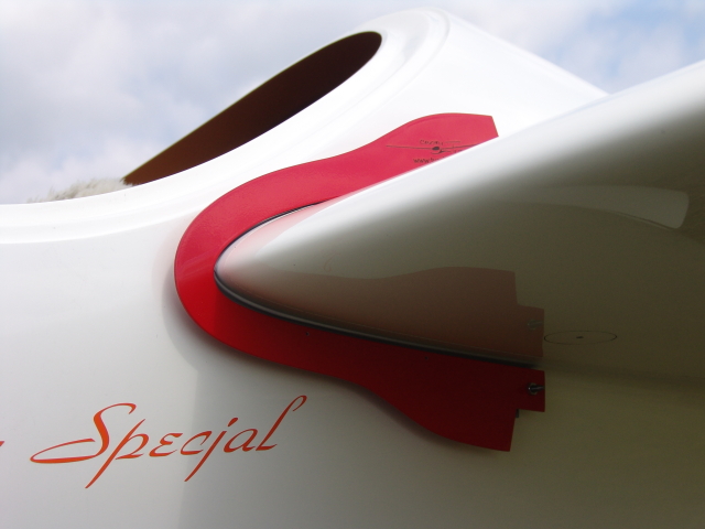

robokop píše:tyjo ja bych teda sacoval ze ten cajk nadela v aerodynamice vic neplechy nez nejake mouchy
Ty muchostěrky jsou vyrobeny obvykle z desky uhlíku (tloušťku nevím, ale je to tenké a za letu jsou v chodu jenom několik málo minut). A když nepracují tak se zatáhnou k trupu kde mají téměř nulový odpor.
Některé nejnovější kluzáky mají dokonce v trupu kapsu a když se zatáhnou, tak neni z trupu žádný výstupek.
EDIT: Ještě odkaz: http://www.dg-flugzeugbau.de/mueckenputzer-e.html" onclick="window.open(this.href);return false;

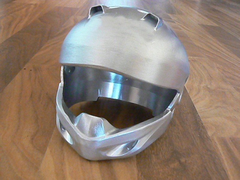

Zdravim,
jeste se povazuji rovnez za mladou generaci, tak se s Vami podelim rovnez o maly vytvor...
je to komplet 5-ose plynule (3D plynule), krome hrubovani...

je to v zivotni velikosti?
v cem je to camovane?

Je to programovany v edgecamu (2012).
Zivotni velikost jsem nezachoval, oproti zivotni velikosti je to zmenseny cca na +- 30%

pěkné, jak to dlouho jelo?

komplet vc. nastaveni to bylo za 16h vyrobeny (tj vyroba pripravku + 2 polohy) do toho pozastavovani ohledne fotek, videa... dalo by se to jednoznacne vyrobit v kratsim case...

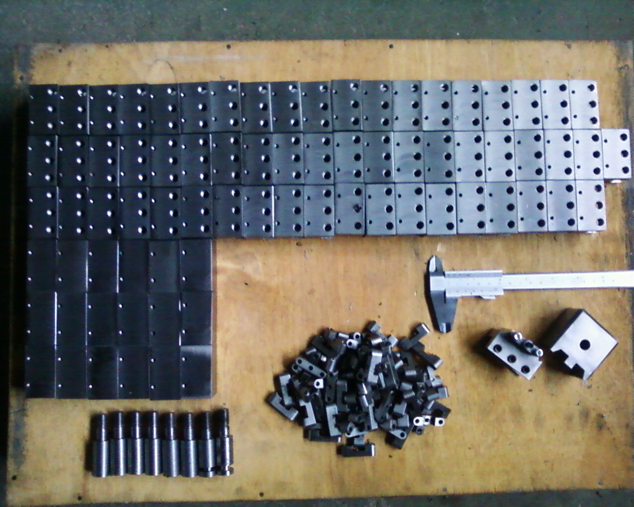

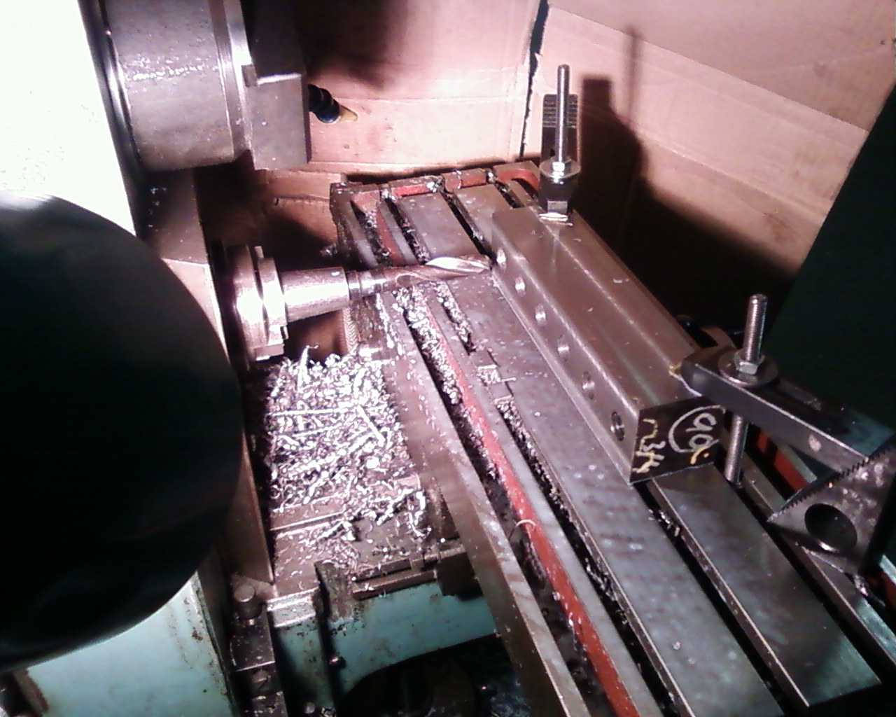

ja se po odmlce zase pochlubím, jak jsem pokročil, s trochou hořkosti musím přiznat, že jsem si vzal velký sousto, držáků je vskutku hodně, po dlouhých hodinách je pryč i nadšení a vzhledem ke studenskému způsobu života "z ruky do huby" se nedostává už ani financí, tak každej zlomenej závitník je už jen zlatým hřebem, tak jen doufám že si to zájemci nerozmysli (mimochodem snad jsem na nikoho nezapoměl a napsal všem, kdyby ne, křičte :D ), během pár dní to bude hotový a už se na to teda strašně těším :D
těch velkej a středních bude jen zlomek oproti tomuto, to bude za odměnu :D

[quote="maverick"]Hoyas, Sargon: tak přecejen v tom nejsu sám, to jsem rád :)
No ja teda nejsem nactilety, ale porad si myslim, ze mlada generace je i nad 20 O:-)
Mas to pekny, pises, ze se ti lamou zavitniky, rezes zavity rucne, strojne? pripadne jaky pouzivas? material? kdyztak napis SZ...

řezaný byly strojně, vzal jsem novou M4 a M8, oba strojní na slepý díry
M4: původně do hloubky 9mm, zlomila se po 40 dírách, s druhým jsem zmenšil hloubku na 5mm a vydržel v pohodě cca 120 děr
M8: hloubka 13mm, novej vydržel 98 děr tuším, pak jsem vzal už použitej s tím že to risknu a ten v pohodě vydržel zbývajících 75 děr, přitom jsem ho používal už minule a už i předtím, takže už měl něco za sebou
oba se zlomily právě v okamžiky kdy dojely do plné hloubky a obratily se otáčky, ocel je 11 375
Příspěvky: 9032
6. 1. 2014, 9:40
máš na to nějakej kompenzační držák?

predp. ze to mas v pevnym ulozeni, ale tj u spiralovych (do slepych der) spravna volba.. u tech zavitniku je to nekdy dost loterie - ruzny povlaky, spravny olej... jinak spiralovy, tyto maly, nam v praci rupaly taky casto, jak je o hlubsi, taha sponu nahoru, tak pri zmene otacek se tam sprajcne a je po nem.. m8 je podstatne vetsi, tam zavitnik ustoji kde co...narez, dorez rucne....drbacka, ale zaruka, ze to bude dobry...ps: pouvazuj pripadne zavit tvaret - my to tak resili pri vyrobe velkych serii (rovnez M4), ale to je cca 7let zpatky...

držák prej má kompenzaci, s těma M4 jsme to tak udělali, menší hloubka a pak to budu dořezávat ručně, jinak ty tvářecí závitníky mi byly pro příště porazeny, tedy je to nejspíš jasná volba, když to nezávisle mam od více lidí, jsou sice dražší, ale až zas budu dělat takovou serii, tak to bude mít smysl :)
