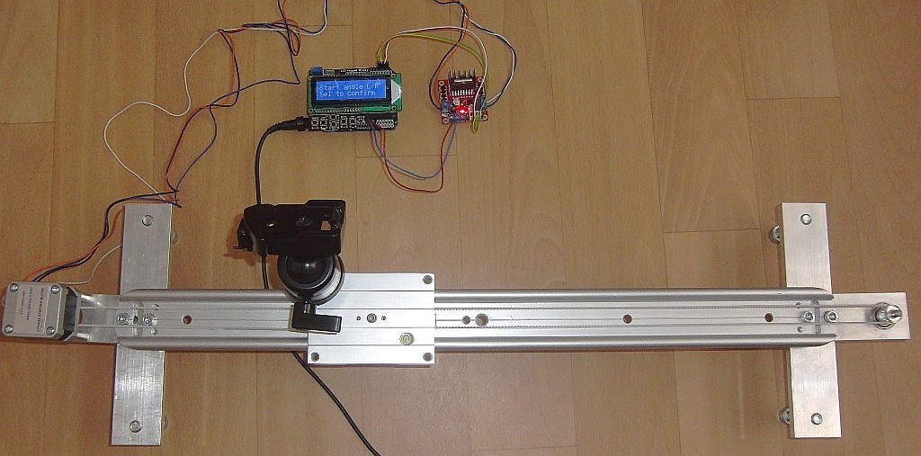

Hrál jsem si dnes odpoledne s pohonem na foto pojezdu a tady je vysledek:
Video - motorizovaný Camera Slider
Zvolil jsem pohon KM a ovládat bych ho chtěl Arduinem pomoci OpenMoco projektu, který je opensource.
Zatím na odzkoušení tam mám driver s L298N a jednoduchý SW někde z netu. Je to prozatím hlučné a né příliš plynulé a jako pojezd-dolly ke kameře asi nevhodné, ale pro časosběr-timelapse to nevadí, protože tam se fotí po zastaveni pojezdu a prodlevě.

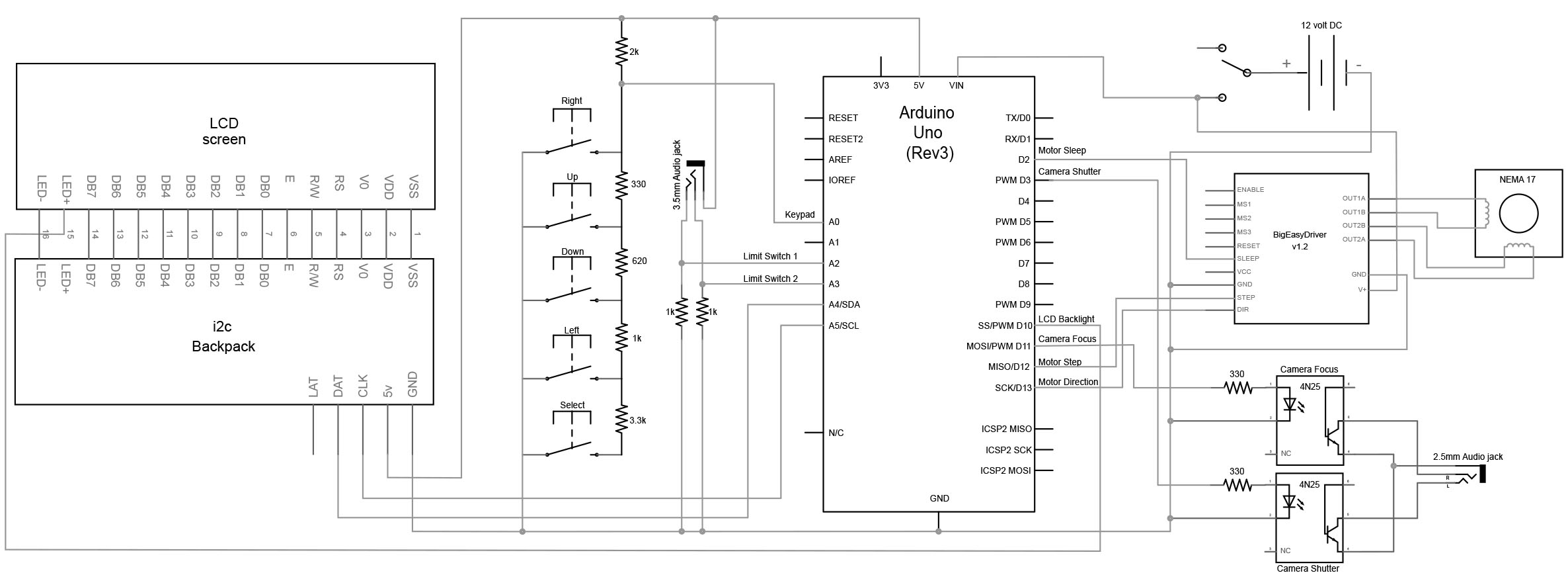

Ptal se mně v SZ kolega hrebik na pokrok a hlavně na odkaz s funkčním SW. Odkazoval jsem suveréně na https://www.google.cz/#q=OpenMoco" onclick="window.open(this.href);return false; ale jsem zjistil, že je dnes asi vše jako open projekt mrtvé a je z toho už jenom komerce :x ...
No což, pohrabal jsem se trochu a naštěstí Airic Lenz na jejích projektu postavil svůj miniE.
Ja zůstávám u V1.2 a pro jistotu to vše skopnu a dávám sem, co kdyby...
Doufám že mne admin nesežere :wink:
Hodně pěkný projekt pojezdu i řízení s miniE nabízí toto schéma:
komplet schéma miniE
a originál dokumentace:
miniE software v1.2 Documentation.pdf
pěkný popis HW i SW včetně toho co to umí
(3.52 MiB) Staženo 751 x

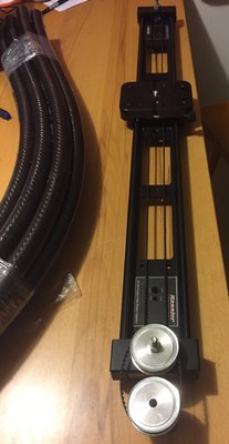

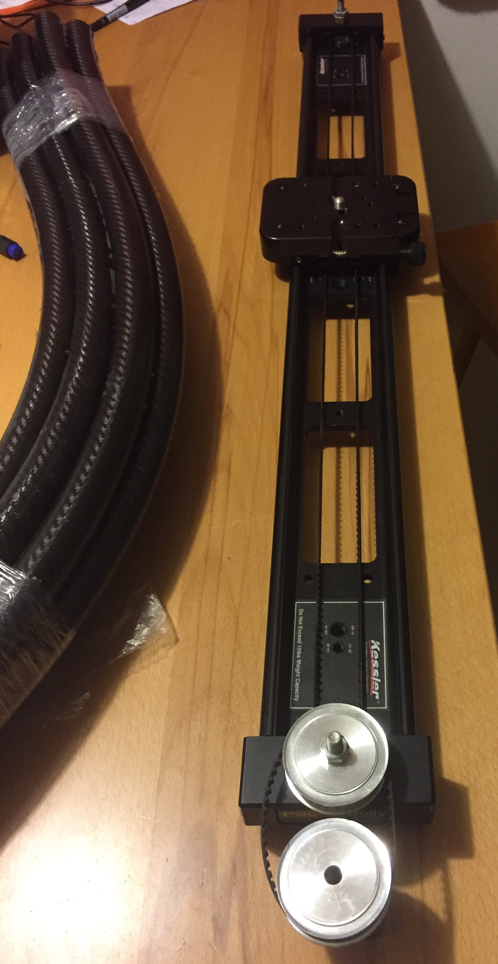

Zdravím všechny příznivce sliderů, časosběrů a motion-controll systémů :-)
Koupil jsem před časem na ebay starší kvalitní slider, zrepasoval jej, zafrézoval do něj ložiska, osy, ozubená kola, doplnil řemen atd.
Teď stojím před řešením pohonu a mezi Vás zkušené pokládám tímto dotaz a prosbu, kdo by mi s tím pomohl (pouze ovládání vč. programování)
Na řešení mám jen pár týdnů a proto jsem připraven řešení i koupit. Současně mohu na oplátku mohu nabídnout výrobu z karbonu , poradenství z oblasti starých manuálních skel a další.
Tady jsou požadavky:
- funkce časosběr (move-shoot-move) s obvyklými intervaly a rychlostmi a ovládáním spouště Sony NEX (přes IR) a Sony A7 (přes IR nebo multikonektor)
- funkce dolly s plynulým rozjezdem, dojezdem a kontinuálním během tam-zpět-tam s co možná nejtišším chodem pro natáčení
- vertikání posuv cca 2 kg
- řemenice ve slideru mají 15 zubů, řemenice náhonu jsou 30 zubů
Chybějící specifikace rád doplním.
Předem díky!
