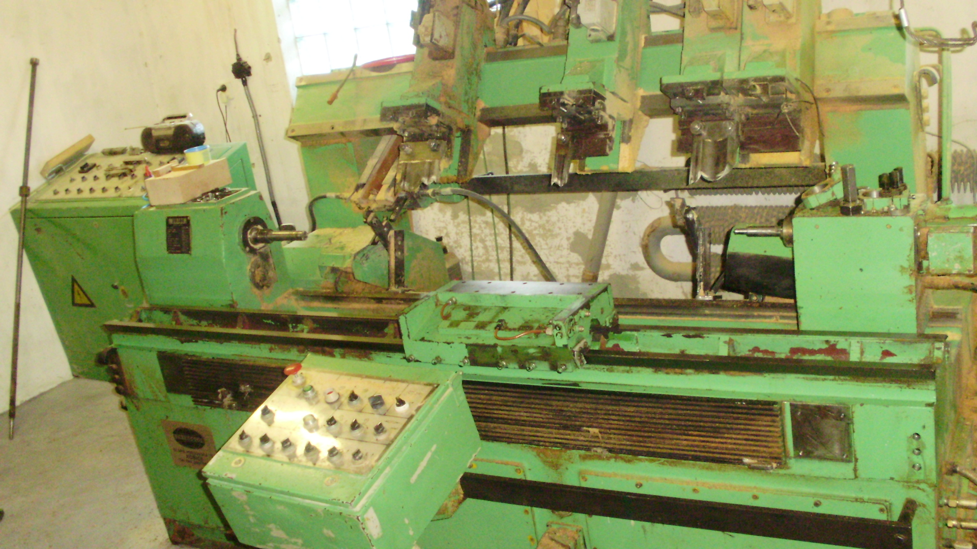

Takze uz mi to chodi max. 15m/min, viac uz nedovoli prietok,,, to ale uplne staci. :wink:
Nakoniec som pouzil proporcional vickers, driver vickers, IO kartu 7i43 od Mesa a PWM kartu 7i33, magneticku pasku a encoder(za to dakujem Radkovi V, dobra a pekna praca) od Spezial electronics a riadenie EMC2.
Neslo sem pridat lepsie video :(

Tiez som rad, ze to uz chodi, uz to chce len doladit detaily, koncaky referencne spinace atd. Na moje prekvapenie ta os s hydraulikou ma jemnejsi posuv ako priecna os, kde je DC motor. Hydraulika chodi aj pri posuvu 50mm/min pekne plynulo. Akurat rano ked je olej studeny, tak to chodi max. 12m, teraz uz viem, ze to obmedzenie na 15m je prietokom.
Este musim vyriesit priecnu os(zatial to mam len provizorne), nafotim nieco a dam sem. Od prestavby komplet celej priecnej osi som upustil, pretoze som sa rozhodol, ze stroj necham aj ako konvekcny. Priecne osi ma 3, tak prve 2 necham podla sablony a tretiu dam ako CNC, tym padom dostanem stroj so 6 modmi>
