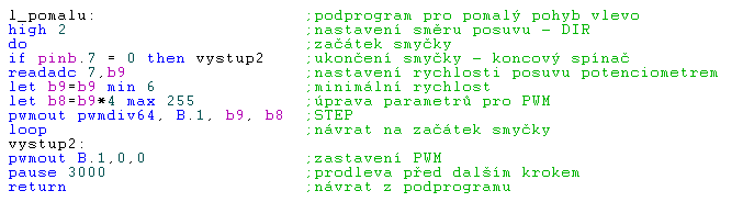

Zdravím jakým spůsobem generuješ signál step Prosil bych kus kodu ?
Děkují
Děkují
jova
- Příspěvky: 2577
Pro posuv stolu, nebo otáčení osy? Každé řeším jinak.

bobík...: Myslel jsi toto? Je to podprogram pro pohyb stolu, rychlost pohybu se nastavuje potenciometrem, ukončuje najetím na koncák. Driver je nastaven na 1/16 kroku. Jako signál pro STEP používám výstup PWM. Maximální frekvenci PWM jsem nastavil tak, aby to stíhal použitý krokový motor.

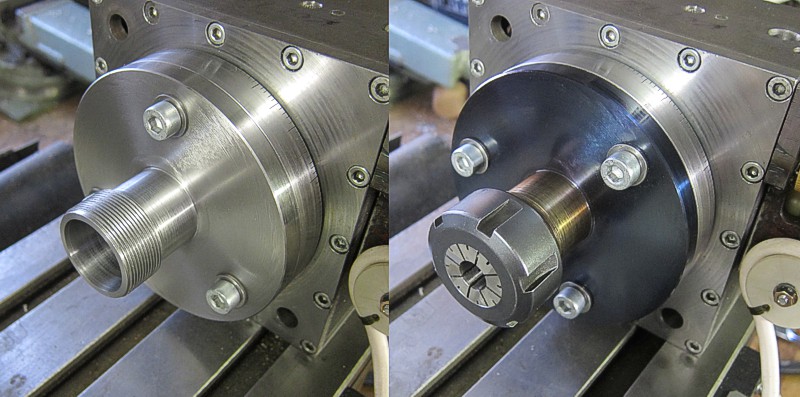

Tak držák sklíčidla už je hotový. Teď už není problém, po povolení šneku, díky němu a 100kovým hodinkám, doklepnutí středu osy hřídele na setinu milimetru. Další výhodou je průchozí díra skrz kleštiny a rotační osu. Už tak nejsem omezený délkou upnutého výrobku. Dost limitující to bylo například při výrobě pastorků. Nyní si v soustruhu stočím pouze konec kulatiny na správný průměr, současně odvrtám středový otvor a pak po srovnání v držáku pomocí hodinek, můžu vytvořit na konci přesné ozubení. Hotový pastorek stačí jen upíchnout na soustruhu.

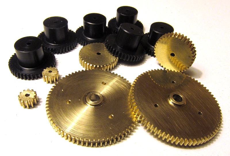

Rozdělil jsem informace o ose:http://www.jova1.cz/dilna/rotacni_osa/rotacni_osa.html
a výrobě ozubených kol: http://www.jova1.cz/dilna/zuby/zuby.html
Pokud tam najdete nějaké nesrovnalosti, nebo máte pocit že je třeba něco doplnit, dejte mi vědět. Rád bych, aby ty informace byly kompletní v rámci možností pro každého, kdo je bude potřebovat.
