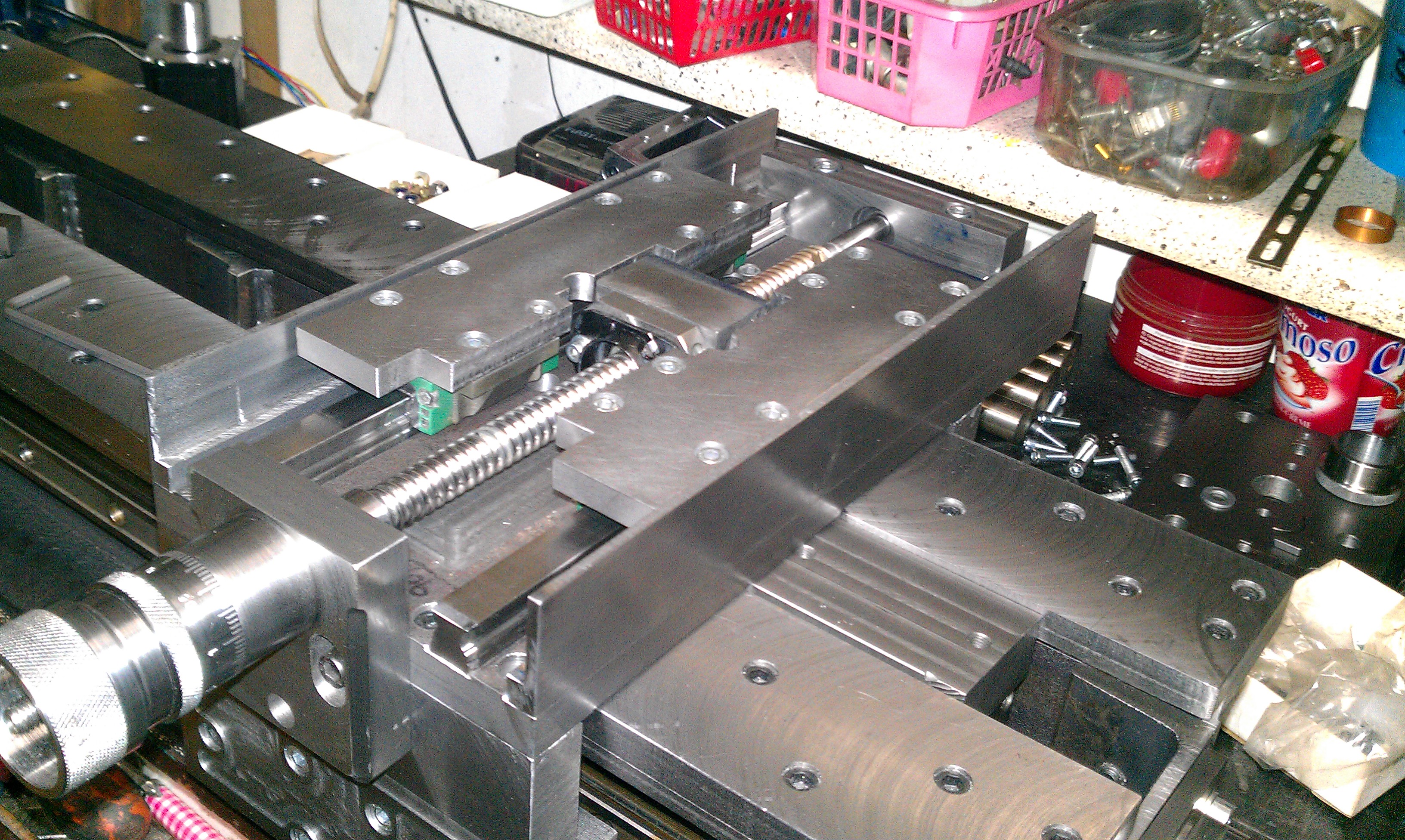

potraviny píše:
Kvako1 píše:planžetu tam nelep to je blbost, bude ti to dělat paseku. spíš tam udělej zátky . ta planžeta se časem roztahuje jinak než to lože / teplem/ a časem se ti zvlní a odlepí. skoušel jsem to už. to je slepá cesta.
měl jsi tam udělat rolety jak ja a měl jsi pokoj. celkem jsem měl strach jak to bude stíhat schovávat tu roletu. Ale nakonec vpohodě. litá mi to přez 7,5m/s a rolety stíhají.
jsem zvědavej jak to bude jezdit naostro :) nemám teť moc čas na hraní...
Počítal jsem že se ta planzeta ani nehne, mám planzety 0,30 až 0,50 a j sou to ocel.kalene. Mám i planzety nerez.
odpovíš si určitě sám, to lože maš kalené ? stejný material jak planžeta? ne ? takže asi tak, věř mi bude se to vlnit, odskoušeno. skušenosti jsou ale nepřenosné jak tu už někdo psal, klidně to skus. ja mam planžet taky mraky od 0,02 do 0,5 a už bych to nedělal. je to ptakovina. prostě se to zvlní

Planzety bezne pouzivame na pily. Jsou pripevneny ke stolu a prilozce kde se denne posunou 100ky metru Al profilu. Drive byl stul nejdrive hlinikovy, pak ocelovy a nakonec jsme skoncili u kalenych planzet, ktere se neprosoupou. Planzety jsou k desce prichyceny pomoci magnetu (s rozteci cca 100mm), ktere umozni delkovou roztaznost a proti posunuti zajisteny sroubem. Po odsroubovani lze planzetu vetsi silou sundat a pripadne vymenit (zatim nebylo nekolik let potreba). Magnety nejlepe s kovovym polovym nastavcem zafrezovat do desky a zajistit sroubem proti vysunuti.

Thomeeque píše:Zajímavý projekt. Akorát k čemu je nahoře našroubovaná ta pásovina, když jsou lineáry pro support (a asi i koníka?) ze stran?

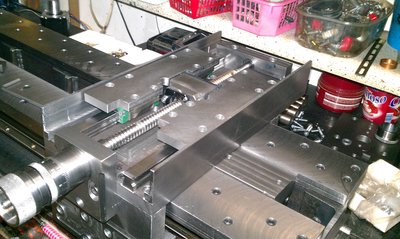

Jo na koně, ten bude ležet nahoře a přítlak bude mít ze spodu uprostřed. Je to vidět druhý obrázek. Proto jsem to frézoval vše na jedno upnutí.
Původně jsem ho chtěl dát na ten lineár, ale nevěděl jsem jak ho zaaretovávat. :(
Ta aretace je v tomto vlákně o soustruhu "projekt S1"

Myslím že pisatel měl na mysli ty magnety zapuštěny v loži a planzeta pouze položena a drží silou magnetů.

taky jsem to tak pochopil, nicmeně mě napadlo co použít takovej ten magnetickej pásek ? da se to koupit i ve velkém formatu a je to cca 1mm tlusté. to by možná fungovalo. na te ploše by to mělo držet celkem slušně..

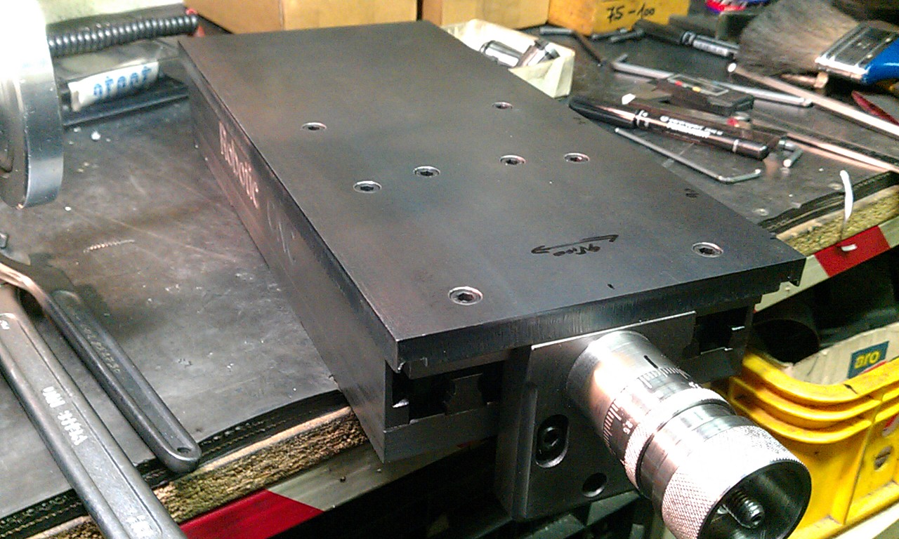

Tak jsem zas něco málo pokročil. No dát oba lineáry se šroubem do osy a vozíky s maticí do roviny aby to ta deska nepříčila, nějakou práci to dalo. :?

Celé plochy jsem musel brousit do roviny, včetně domku pro matici. :(

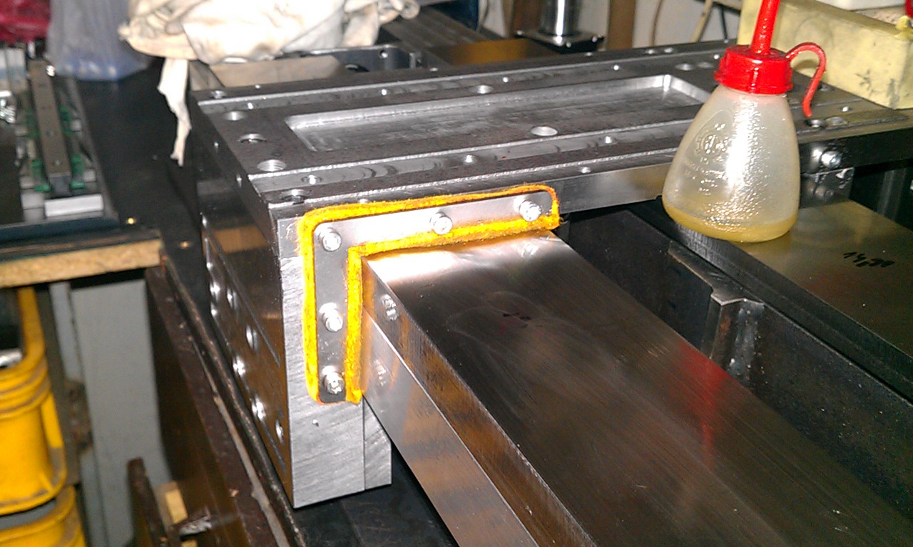

Tak už zakrývám filcem mezery.

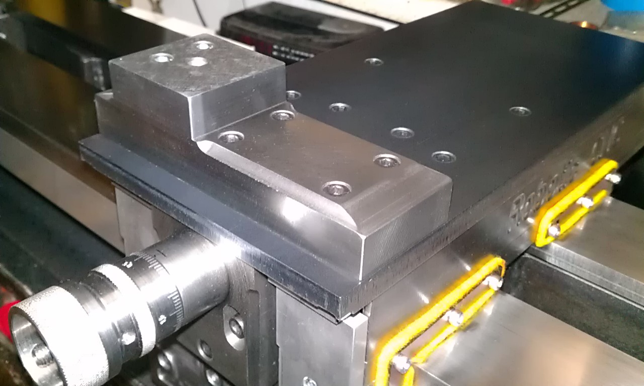

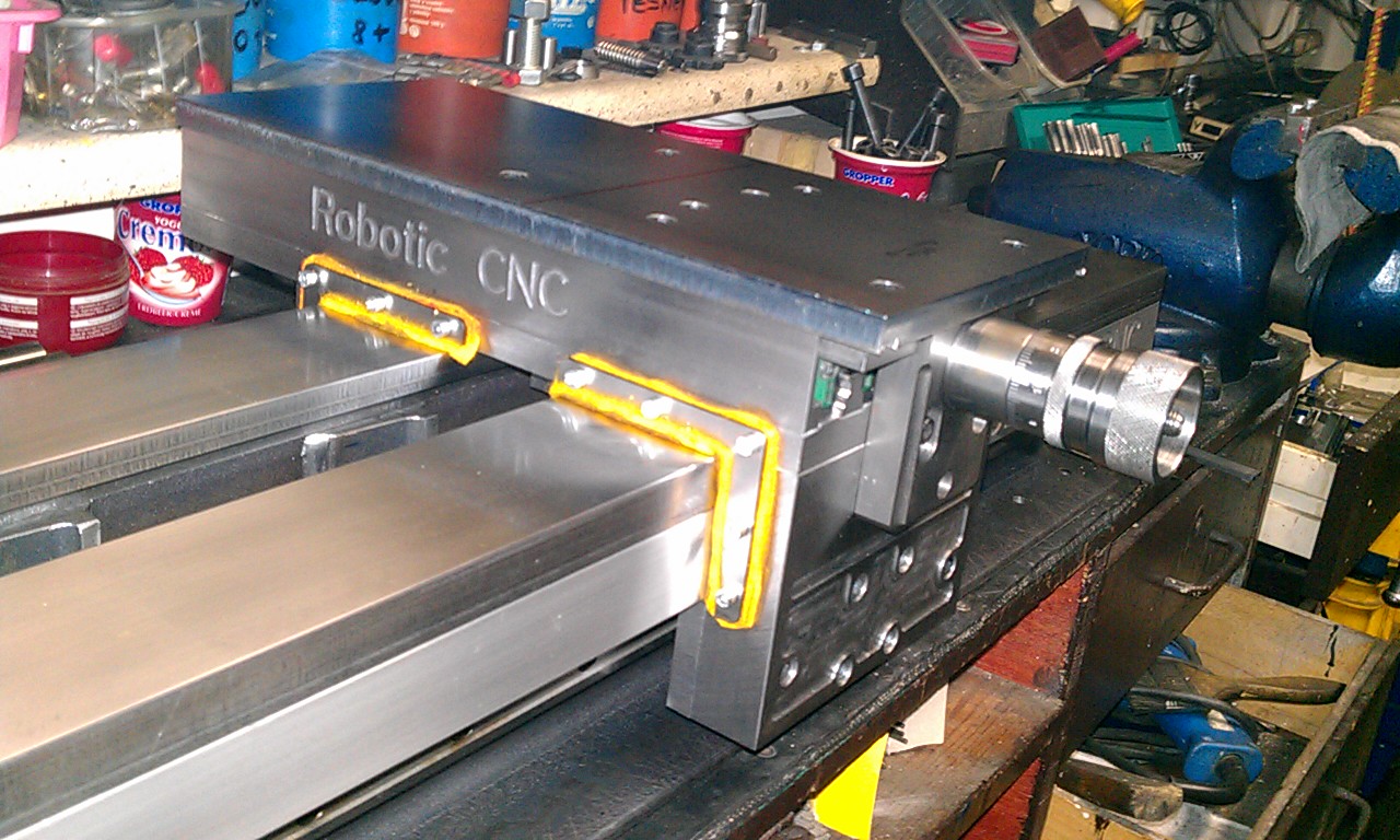

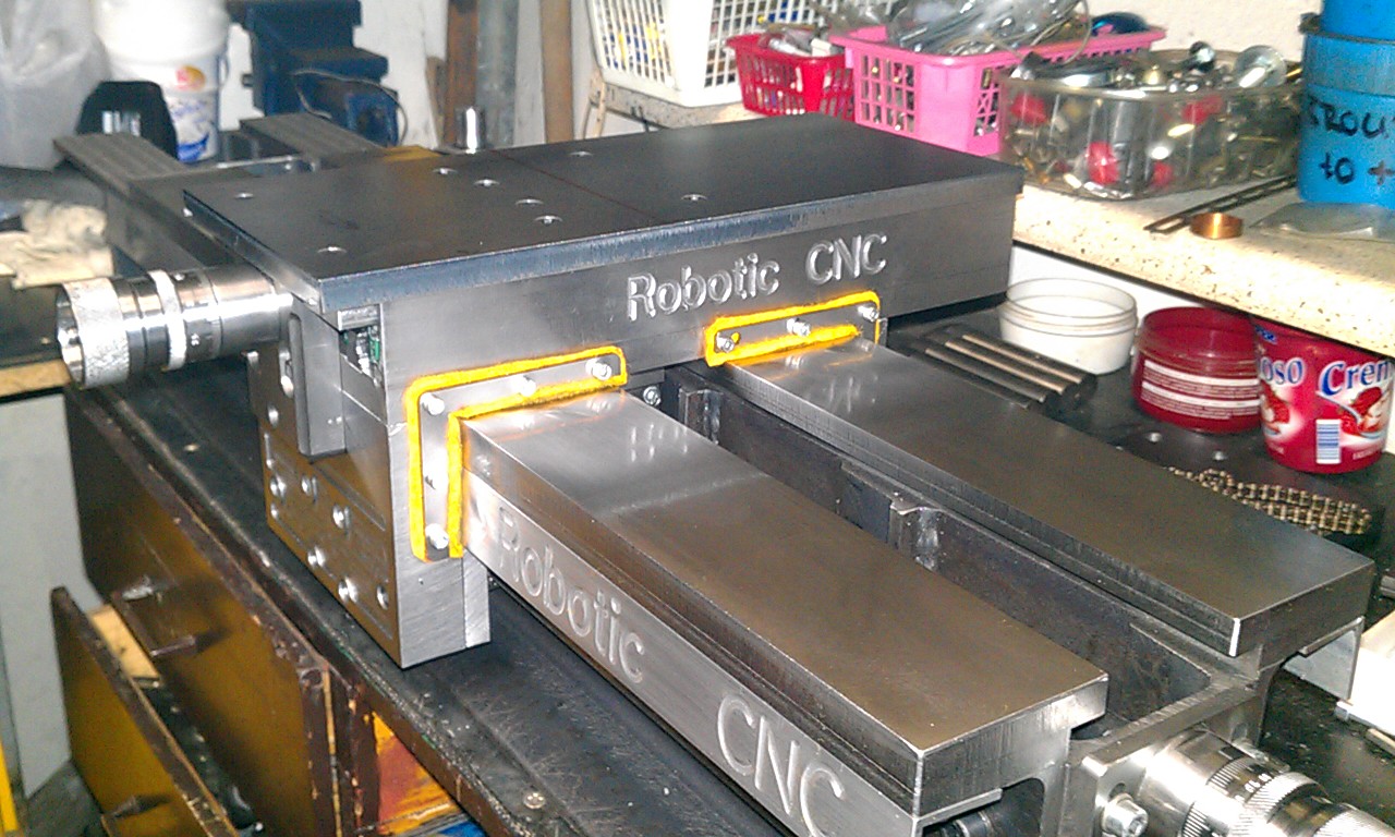

Tak už to vypadá zas trochu líp. :D Ještě vymyslet nějakou nožovku a z části je hotovo.

Venku je humáč a tak jsem dodělal přípravu pro nožovku.

Vypada to velmi slubne.

co to mas za filce,taky si to zakryju
