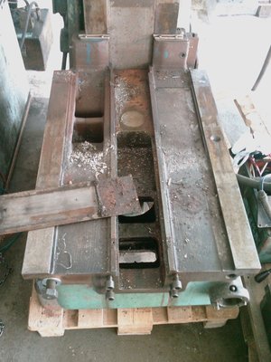

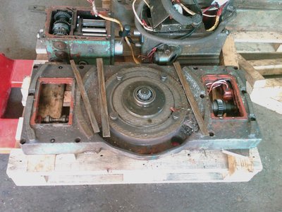

Tak tě asi zklamu - ten domek je s příčnými saněmi jako jeden kus. Další věc je, že matice je proti protočení držena dvěma červi, na které se nejprve musíš dostat (dle nákresu, zatím jsem to moc neprohlížel – dnes jsem příčné saně sundal). Já mam podezření, že matici asi takto nevyndáš a budou muset dolů celé příčné saně.
Jinak vyjma 2 klínů po stranách jak je rychlostní a řadící skříň je tam ještě třetí klín co se štěluje zezadu. Ty dva klíny dělají jen horizontální vymezení vůle a podélné dělá třetí.

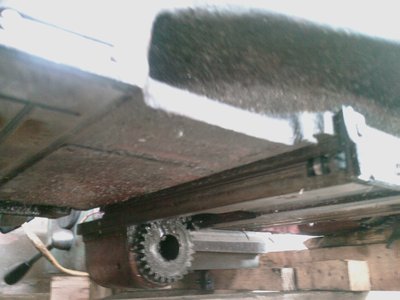

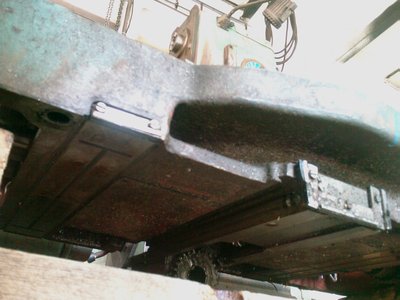

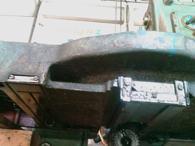

*dej sem pár fotek sundané saně, konzola bez saní ...

Spodek momentálně lépe nevyfotím. Jedině až to začnu rozebírat a čistit.
