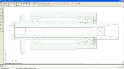

segrovka je pitomost.. dej tam víčko které stáhneš šrouby nadoraz..
CZJirka1
Příspěvky: 320
Registrován: 14. 12. 2011, 9:19
Bydliště: Moravská Třebová
5. 12. 2014, 7:32
Ja sem ji tam nakreslil aby bylo videt kde je to zajisteny, vicko me taky napadlo a mohlo by zaroven vyresit kryti loziska proti sponam, na vicko ale asi bude muset byt upinaci prumer vetsi nez teh 62mm aby se tam daly udelat zavity treba M4 nebo M5 po obvodu....ale to jeste prekreslim a dam zase sem, tam je taky ploska na hrideli na klic aby se dala pridrzet a povolit tak klesina, kdyz to utopim moc tak tam nedostanu klic...
ale jinak ty loziska teda ok a ktera varianta...?
Příspěvky: 7585
5. 12. 2014, 7:37
dobrý, nicméně dvě připomínky
dole ta segerovka je špatně, tam musíš mít matici nebo přišroubovaným víčkem mačkat vnější kroužky ložisek proti osazení uvnitř
takhle by ses mohl za chvíli divit, že ti to celé putuje nahoru dolů
plášť s osazením uvnitř je použitelný z hlediska funkce ložisek, ale špatně z hlediska výroby
lépe je udělat do pláště jen hladkou díru a osazení tam "dodat" další trubkou vsazenou do pláště a axiálně zajištěnou kolíky skrz plášť
správně máš obousměrně volný vnější kroužek toho horního ložiska, tam by to ještě chtělo nějaké "kluzněji" stolerované uložení

Tu segerovku nereste, to predelam, stejne musim udelat aspon nejake kryti spodniho loziska
To osazeni v plasti....tam kvuli cemu z hlediska vyroby, myslis souosost teh prumeru?
Vrchni lozisko je volne jasny, axialne to drzi cely ten spodek
Příspěvky: 7585
5. 12. 2014, 7:58
CZJirka1 píše: To osazeni v plasti....tam kvuli cemu z hlediska vyroby, myslis souosost teh prumeru?
protože průměr odskočený do většího se blbě dělá na jedno upnutí na brusce i na soustruhu - souosost, tolerance atd
pokud plášť není rotační na vnějším povrchu tak je to vůbec špatně
Tumlík tu kdysi popisoval jak na to
jednodušší je udělat to ze dvou kusů

No plast bude rotacni, otec to chtel udelat nejdriv z venku, pak ze by si na to vytocil celisti a udelal jednu stranu a pak druhou...ale kdyz se nad tim zamyslim tak projet tu trubku skrz a do toho pak druhou, taky moznost asi fakt jednodussi a presnejsi na souosost teh otvoru pro loziska

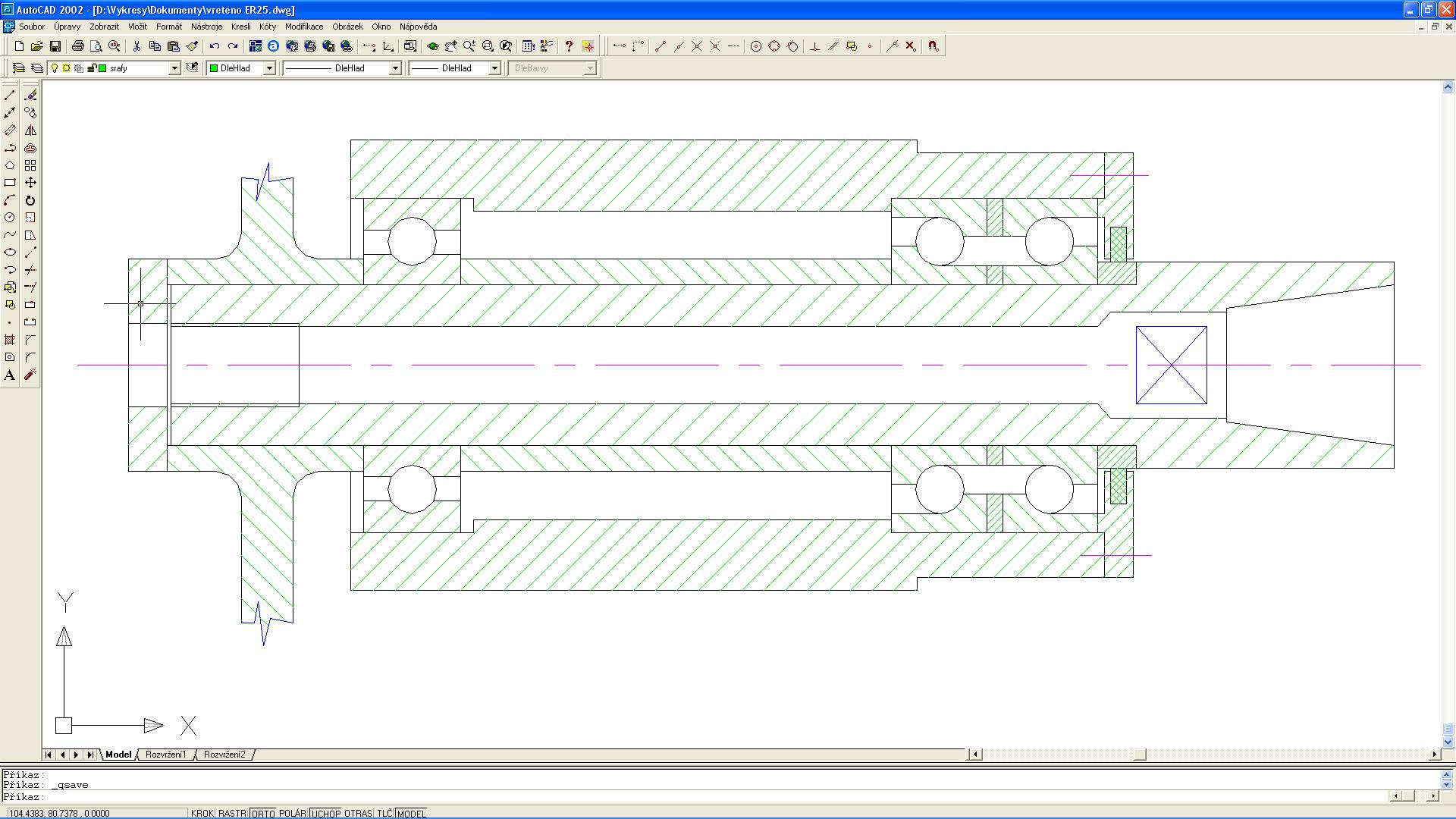

Tak sem to jeste predelal s tim vickem a tesnenim, jinak podlozky mezi loziska neni problem nabrousit takze to bude podle testoneho :wink: a udela se jeste jedna uplne pod prvni lozisko, na vykrese je videt, je to tam z duvodu tesneni a bez podlozky by se me to cely schovalo a nedostal bych se klicem na ty nafrezovany plochy co jsou na trnu(z duvodu pridrzeni vretene pri povolovani klestiny)Tesneni v tom prednim vicku bude nejaky filc, otec toho ma doma dost, ma i udelane kulate sekace pro vyseknuti potrebneho prumeru, myslim ze proti sponam uplne v pohode, emulzi tam nemam

...A což tam dát gufero místo filcu ...

takhle nějak by to mohlo fungovat nicméně je potřeba vzít v úvahu to, že je to maximum co se dá z již vyrobené hřídele dostat, stavba kompletního vřeteníku od začátku by vypadala jinak..

Tak, gufero by bylo asi elegantnejsi, nic mene myslim si ze uz je to vzhledem k celkove konstrukci asid etail navic ten filc je jen 2.5mm siroky a ja to vicko nechci mit moc silne protoze cim silnejsi vicko, tim se mi to cele vic a vic schovava, ale samozrejme to neni duvod proc by tam nemohlo byt, myslim si ale ze uz to necham tak a posledni podobu vreteno budu povazovat za konecnou

Pro vsechny kdo mi tu pomahali, jen napisu ze otec ma uz vse vyrobene, jedinne co ted chybi je nabrousit na rozmer ty krouzky, pak se to asi sesadi a nechal pridavek na tom vicku a to necha nabrousit taky na pozadovanou hodnotu aby to po stazeni drzelo a nebyla tam vule. No su na to zvedavej :D Jo a jeste myslim chybi dira do remenice.
