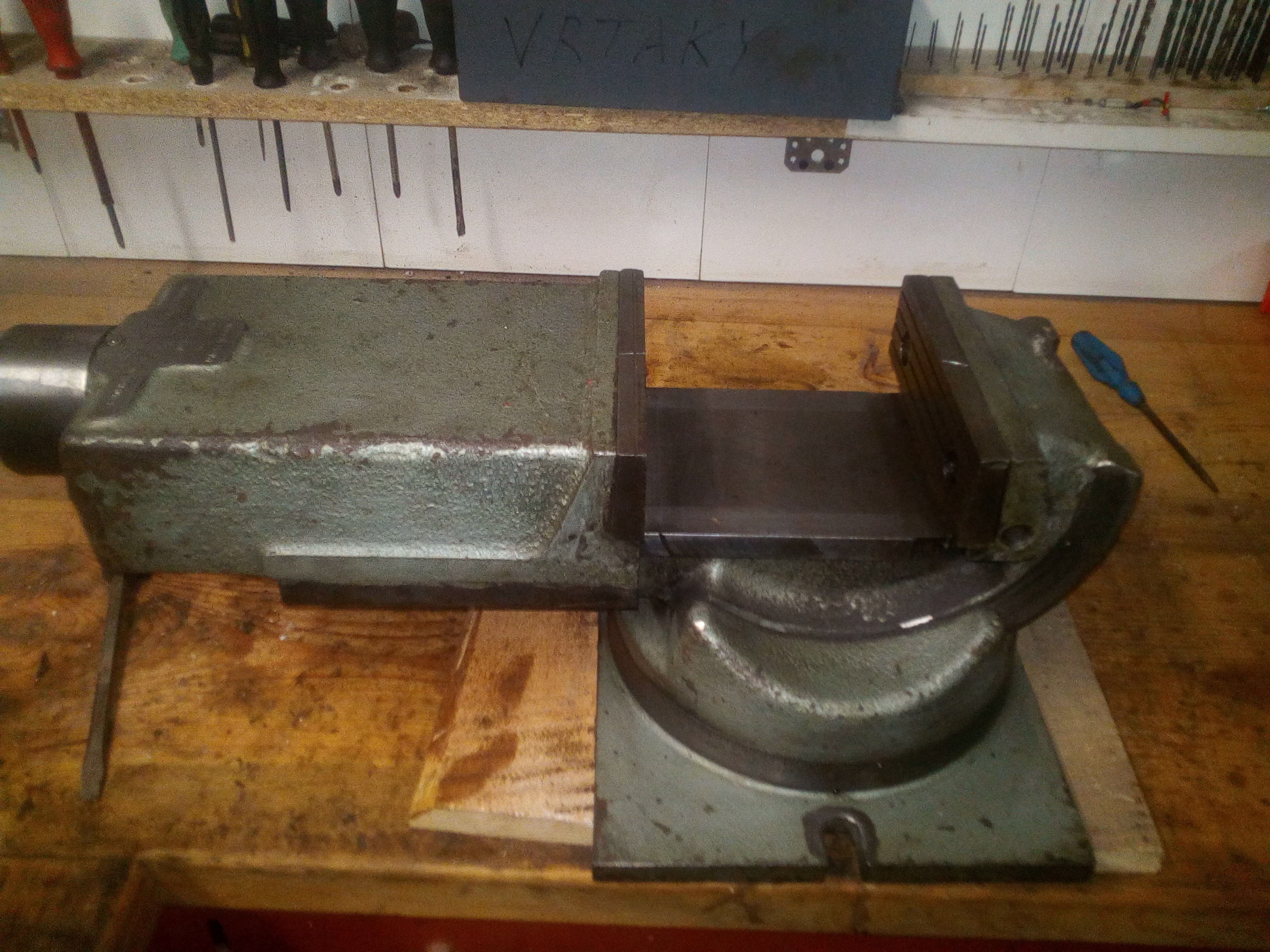

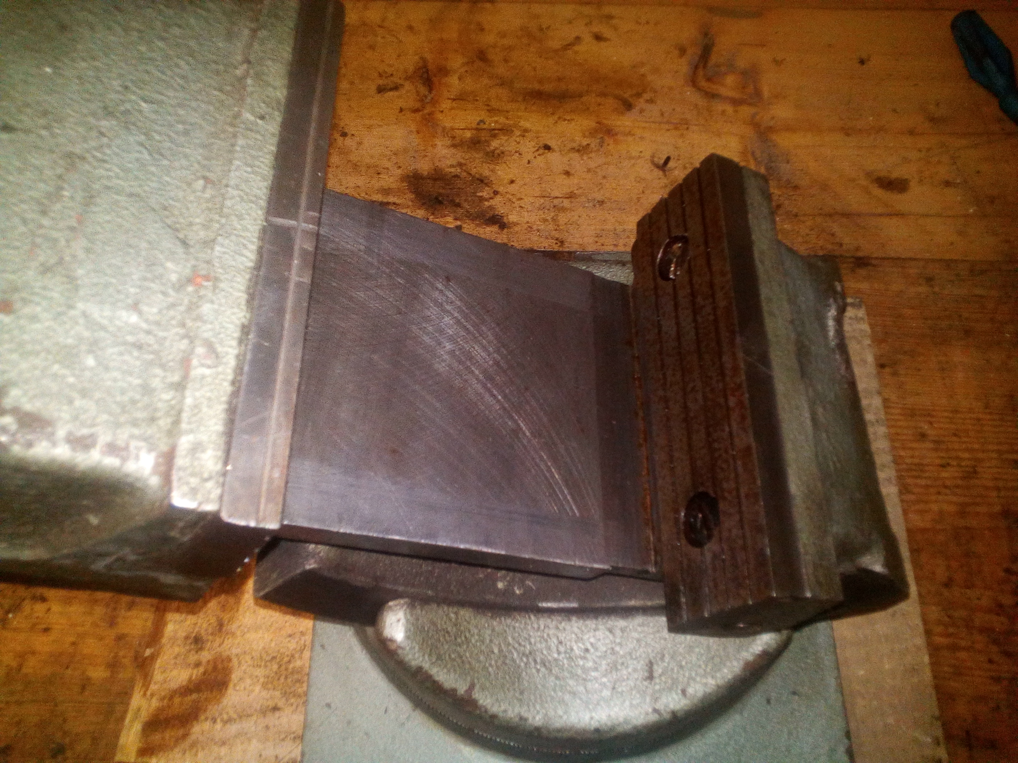

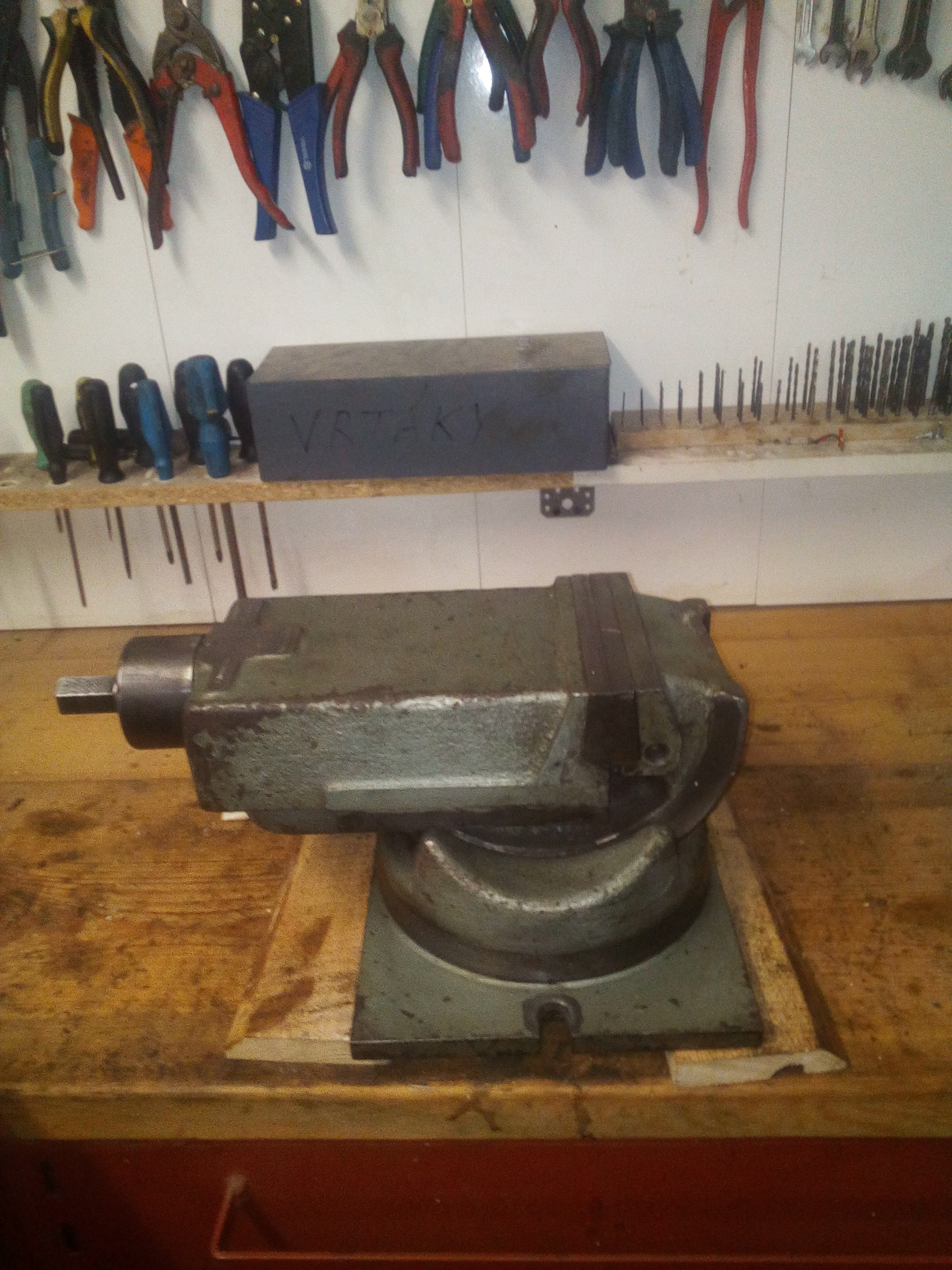

Já sehnal tenhle v kovošrotu. Má to 160 mm čelisti, váha 48 kg :)

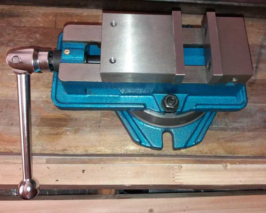

Koupil jsem tedy tento svěrák k FN22 čelisti 125 rozevření 160
chci si udělat nějaké upinky pomocí kterých bych to upnul za ty díry v boku, díry jsou tam 12ky a jsou 20 od sebe, uvažuji o nějaké liště s dvěma nebo třemi kolíky za kterou bych to chytnul upinkou nebo přímo šroubem, zatím jsem žádnou takovou příložku neviděl, nemá někdo něco takového pro inspiraci

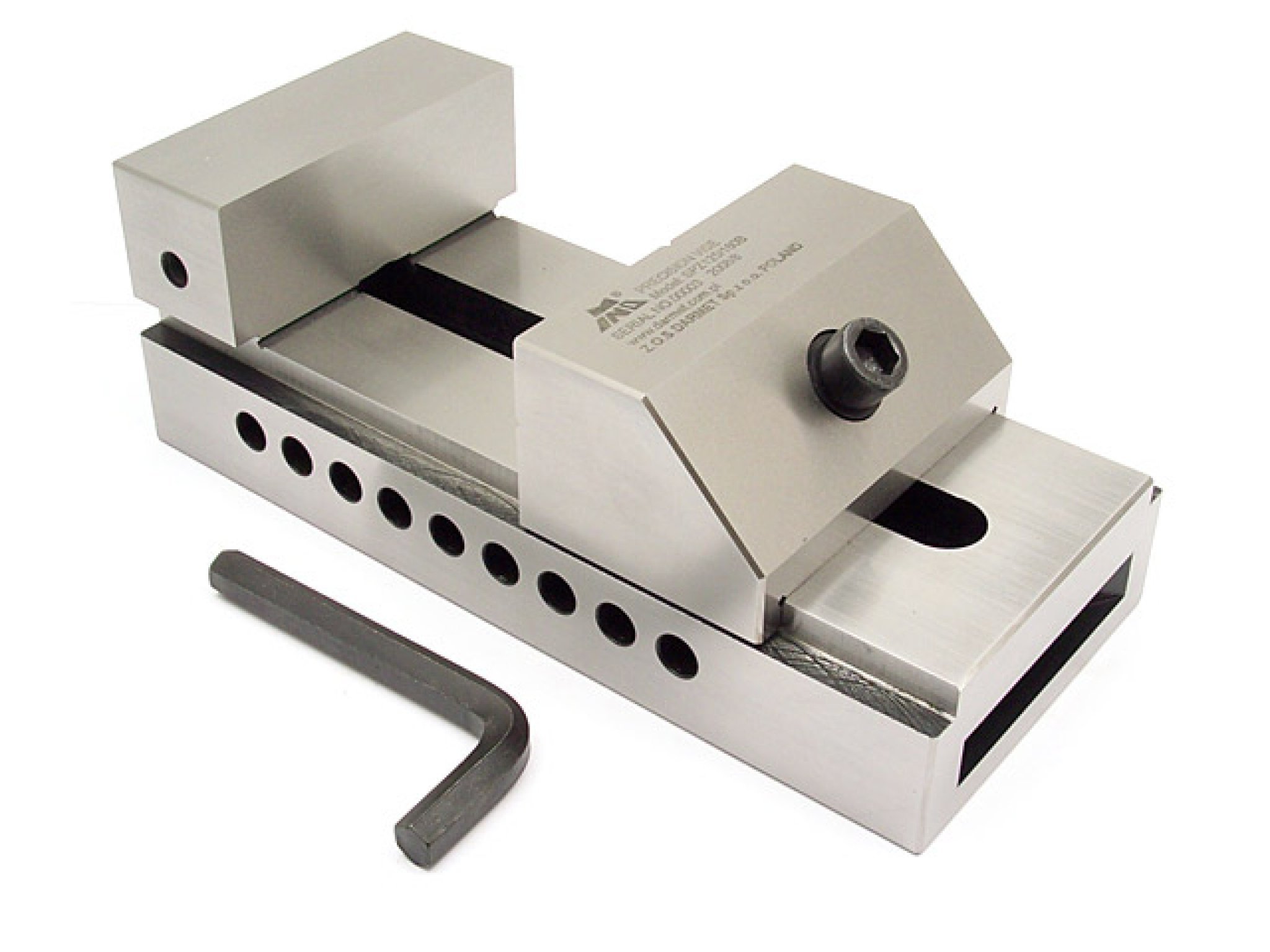

Zdenek Valter píše: 2. 1. 2018, 12:26 A co tohle ?
Není to sice úplně přesné ale ke klasické frézce by to asi šlo ne?
http://www.arceurotrade.co.uk/Catalogue ... wivel-base" onclick="window.open(this.href);return false;
popřípadě výběr i z jiných typů:
http://www.arceurotrade.co.uk/Catalogue ... hine-Vices" onclick="window.open(this.href);return false;
tak jsem si ho pořídil ve verzi s 80 mm čelistmi
Pokusil jsem se o pár fotek zde:
viewtopic.php?f=52&t=29251
