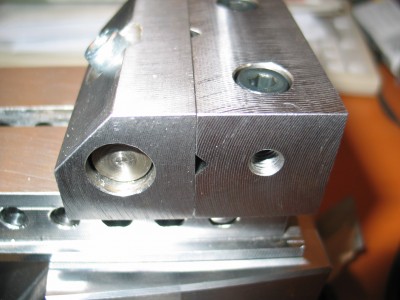

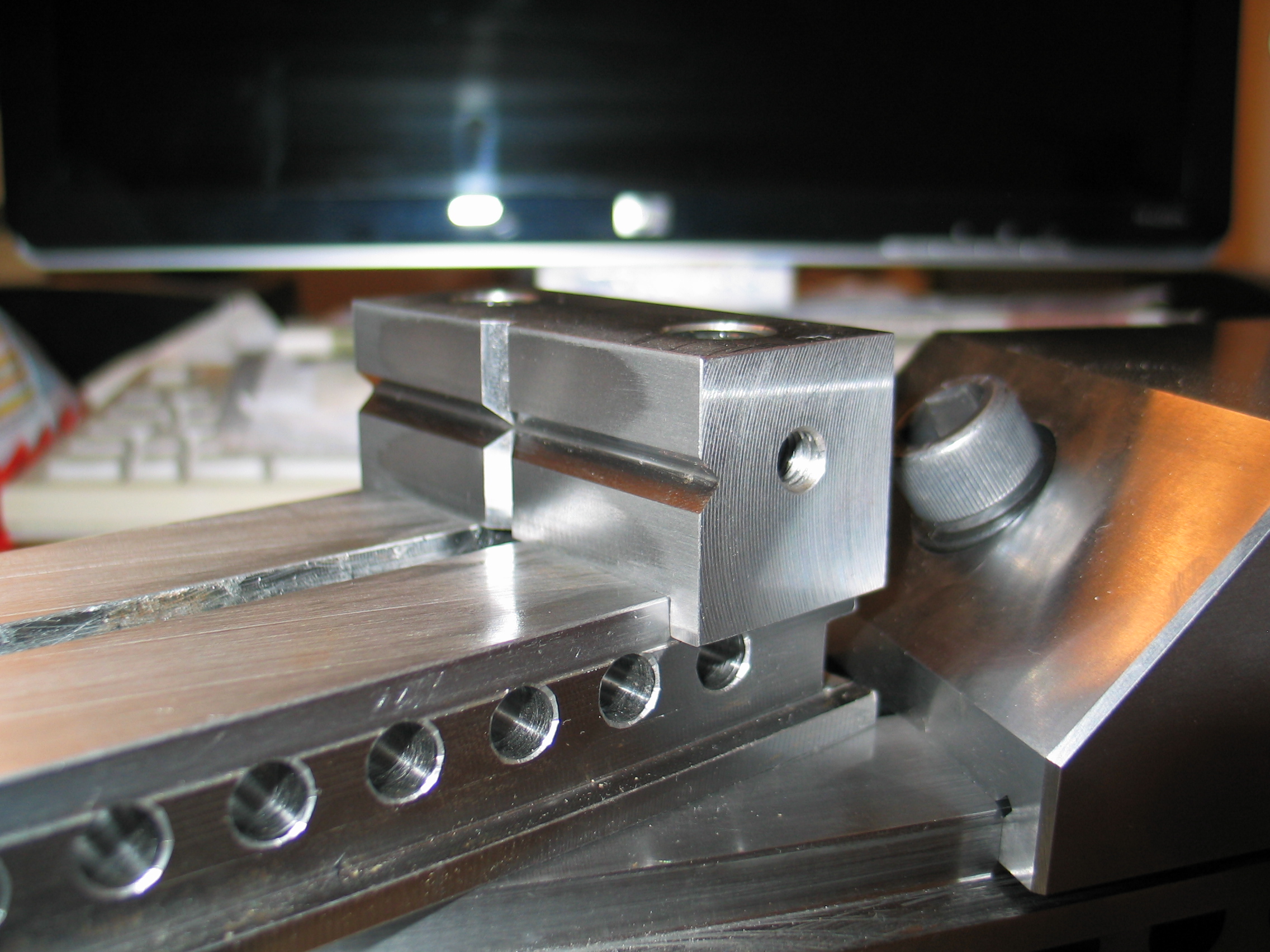

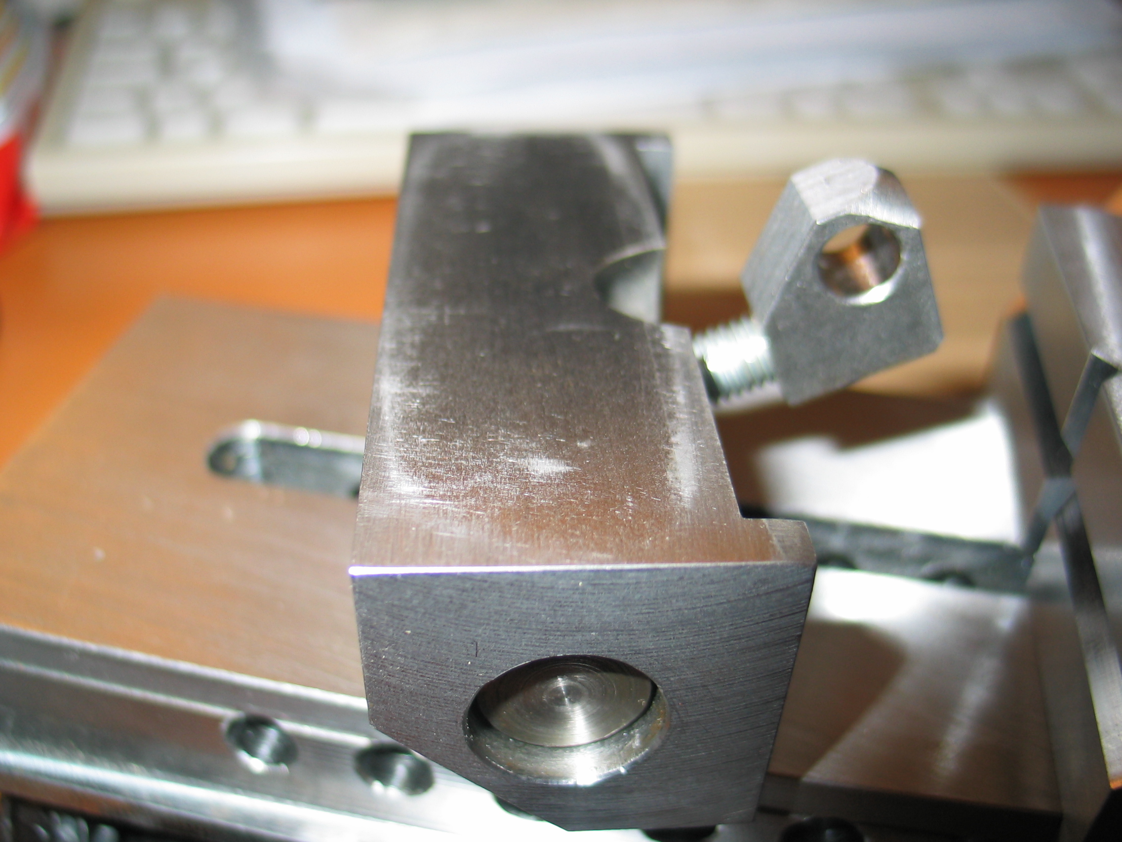

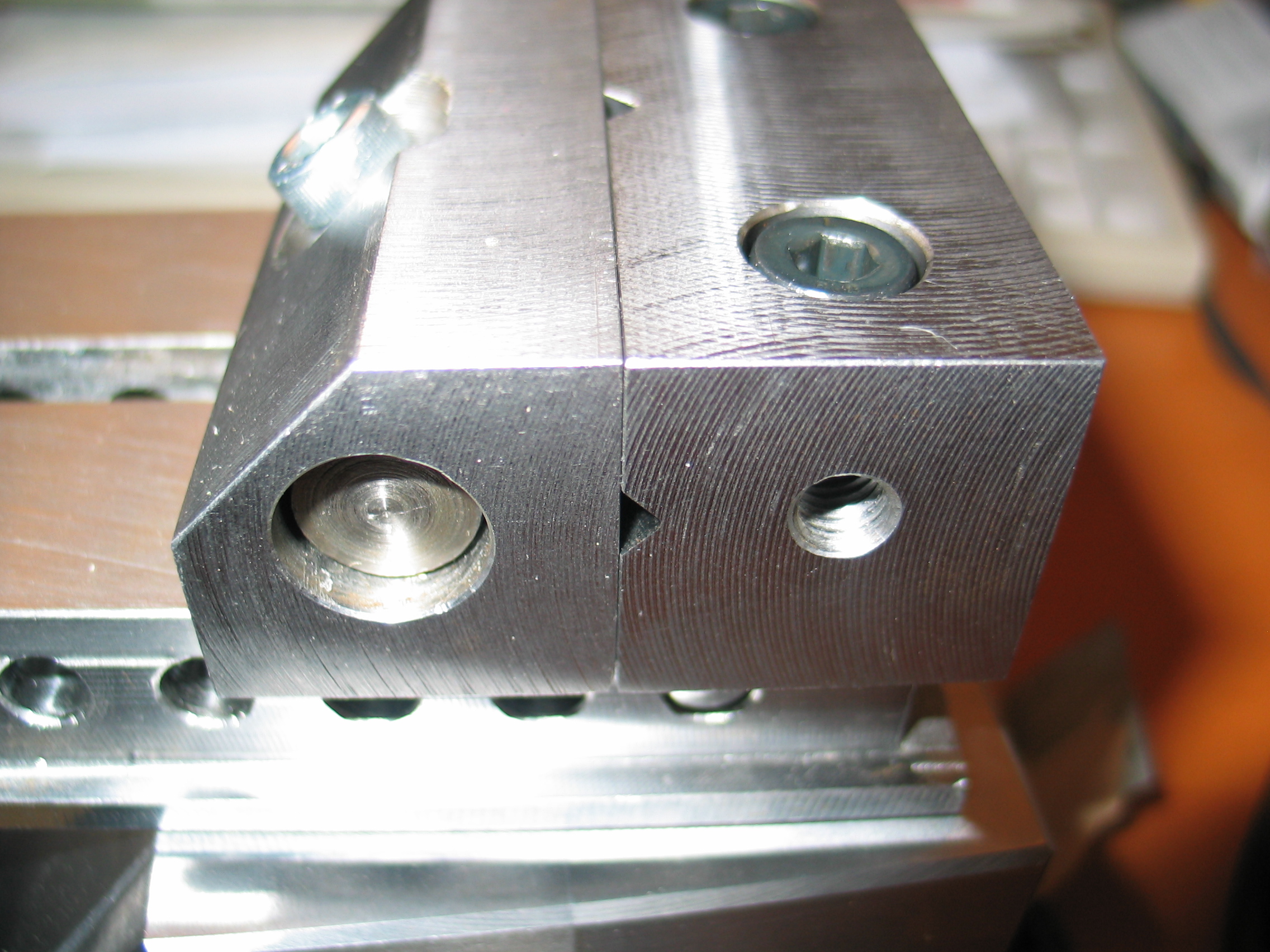

tak som si obstaral "precizni sverak" a aby som bol uprimny tak som z toho sklamany. Pohybliva celust ma volu v priecnom smere, upinacie plochy celusti su nejak divne zarovnane, akoby to nebolo poriadne zbrusene po celej rovine alebo co. Netusim tiez ako zabezpecim rovnobeznost celusti po opatovnom namontovani pevnej celusti.... mozno par zaberov ..... Netusim preco to tu vsetci tak vychvalujete, alebo sa zrovna mne dostal do ruky nejaky spatny kus?????
netusim ci toto malo byt brusene ...

Já ho nemám ale :
taky je možné že vidíš svěrák poprvé a nevíš si rady k čemu je to vlastně dobré a jak se to používá.
Volná čelist nemůže být nikdy natvrdo těsná, dotahuješ proti té pevné ta je směrodatná.
Proč chceš tu pevnou sundávat?
Vždycky si přece svěrák musíš srovnat hodinkama, není špatný používat boční doraz

no jo, praveze sverak vidim podruhe, ten druhy ma celisti pekne u seba.
Ta druha sa da sundat a otocit o 180°, na sveraku od pavla je jedna strana s prizmou a druha bez. Ak som to spravne pochopil tak sa daju vyuzit obidve.
je jasne ze ho treba zarovnat do budika, ale ked zarovnam pevnu, ktora podla mna nema presne definovanu polohu voci zakladni a pohybliva ma volu tak neviem co sa stane ked to dotiahnem.

Jo tak. Rozhodně bych čelist nesundával pokud nemá kolíky na které by to sedlo zpátky. Originály jsou většinou z jednoho kusu (ty co sem viděl byly) Pokud upínám něco hladkého prizma nevadí. Na svěrácích co jsme měli (odlitky) byly čelisti výměné - měkké ty sis mohl frézováním upravit podle potřeby. Když to nesedělo podložila se čelist papírkem nebo alobalem z čokolády (mezi čelist a tělo sv.) Důležité je podle mě aby to svíralo po celé šířce čelistí stejně.
PS:To přišroubování čelistí je daň zjednodušené konstrukci svěráku nehledě na to že originál broušený a tepelně zušlěchtěný je za diametrálně jiné peníze. 8)

Tu bohuzial celuste nie su rovina ako je zrejme z fotiek. Quasi pevna celust nie je skolikovana, ani nijak inak zafixovana. Zrejme je to koli tomu ako som pisal.
