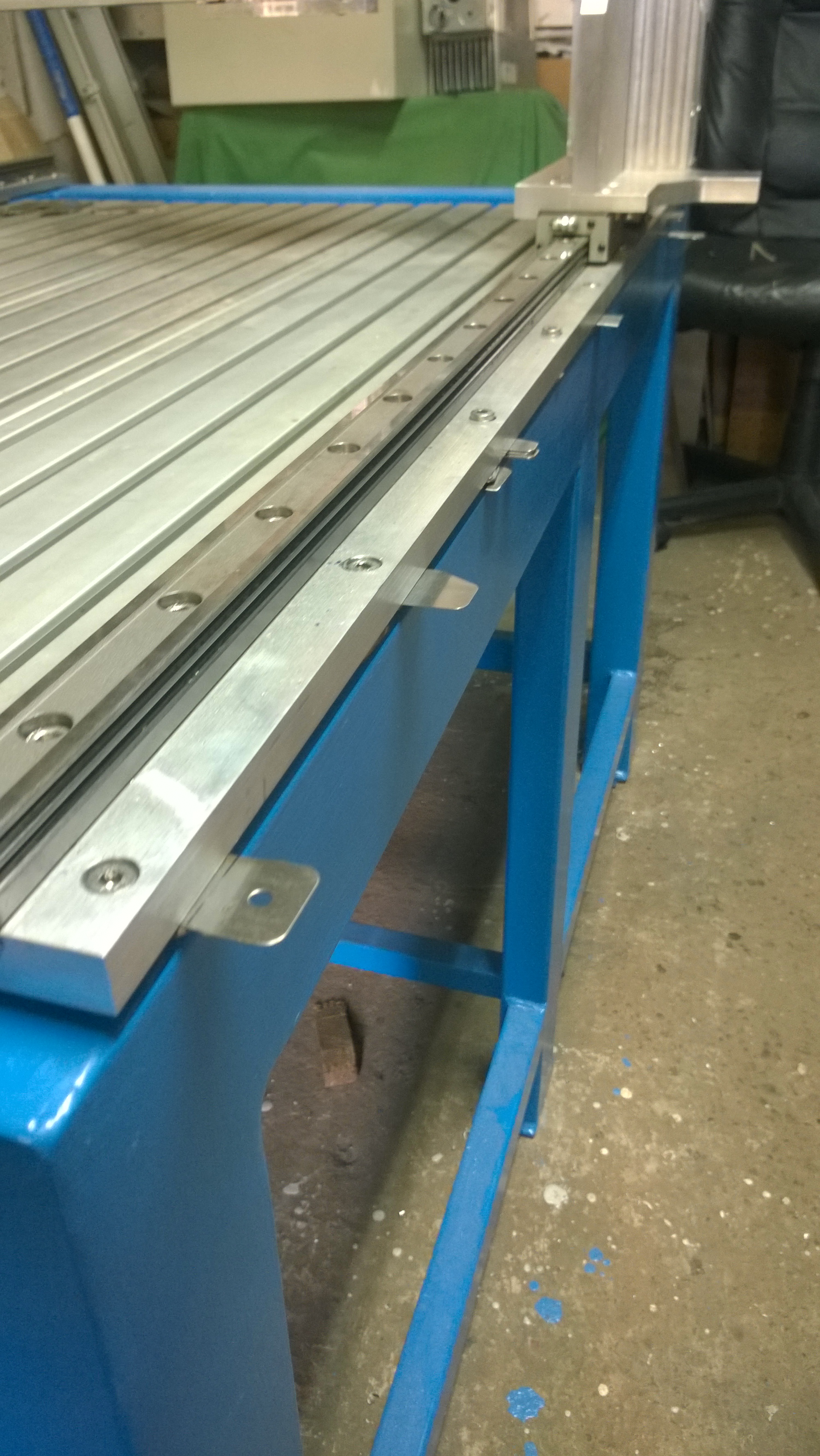

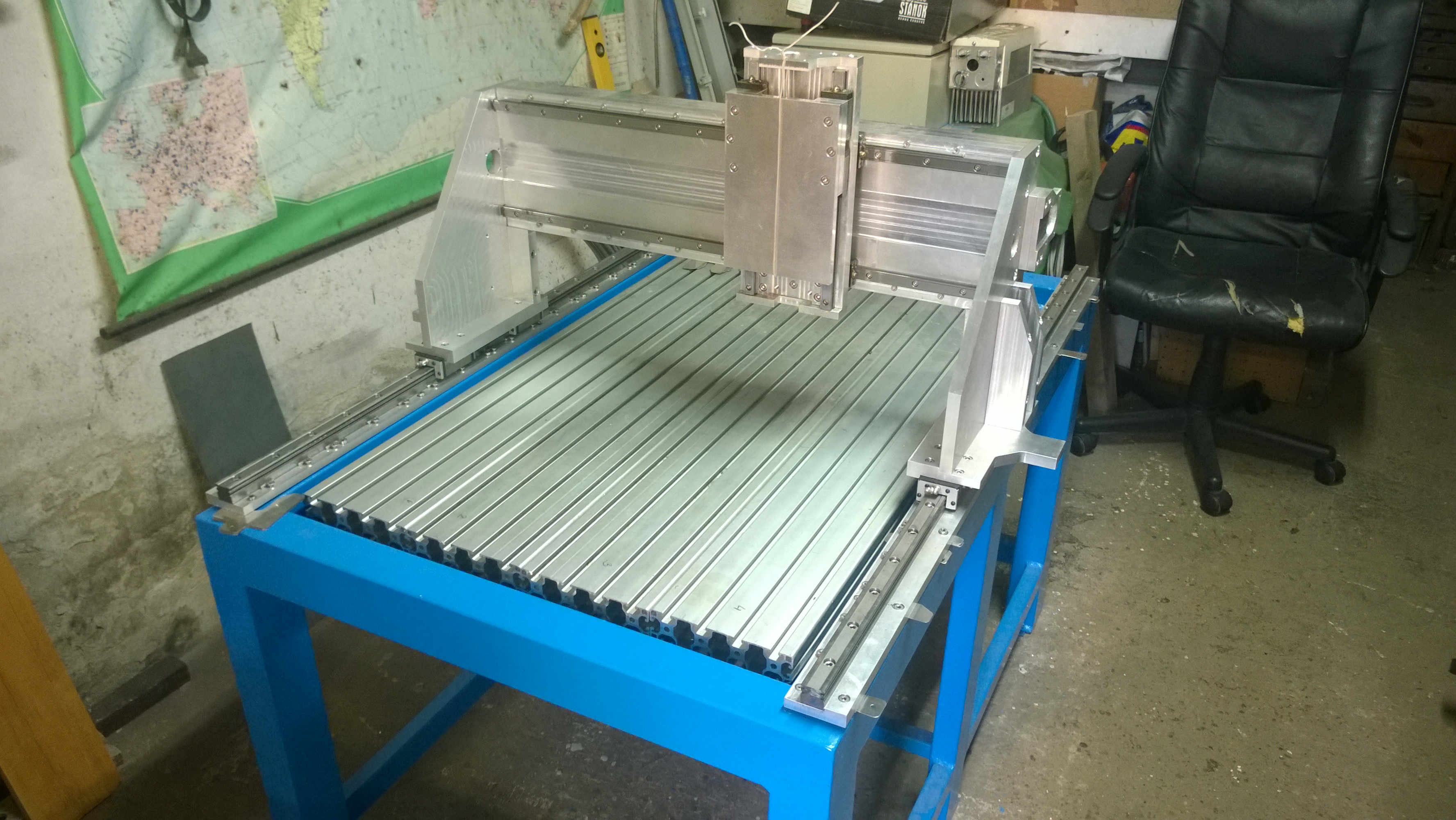

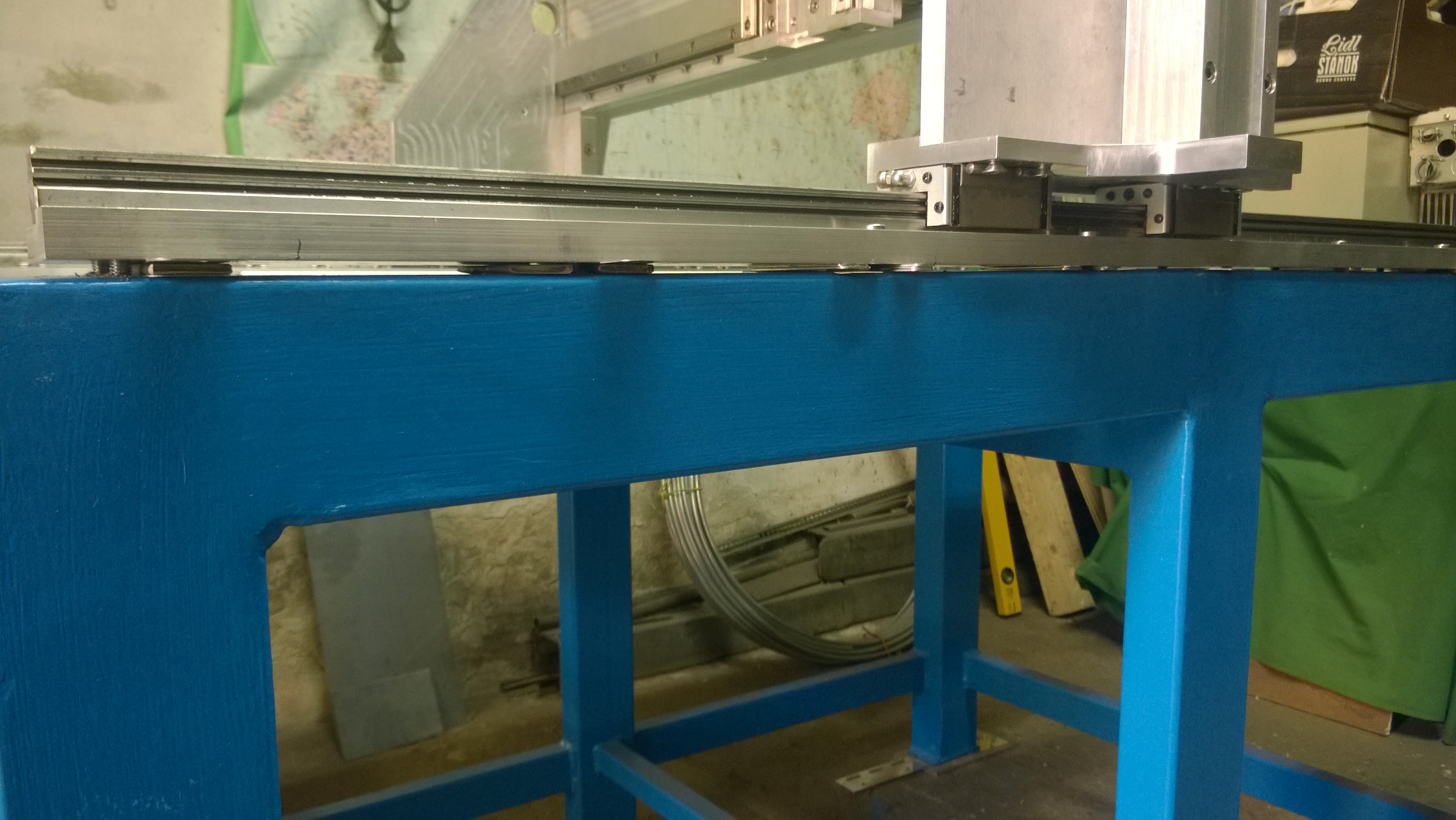

No po dlhej dobe sa zase ozývam. Všetky diely mám vyrobené a portál poskladaný ale mám jeden problém. Stôl je nakrivo zvarený. Jokle na ktorých sú X vedenia sú na krajoch nižšie približne o 3 mm voči stredu. ( v strede je kopec). Momentálne sa to snažím vyrovnávať podložkami s plechov (0,2; 0,4; 0,7... mm). Viem že najprv som mal vyrovnať X kolajnice až potom vedenia ale chcel som aby mi ten portál držal tie vedenia ako tak v rovnosti pretože jokel je zkrížený aj do strany. Neviete mi poradiť niečo vhodnejšie ako tie podložky ? Viem že ten stôl je zle zvarený ale chcel by som to nejako zachrániť.
Příspěvky: 8910
24. 8. 2016, 4:03
mimochodem vůči jaké rovné ploše to měříš?
shaft
Příspěvky: 38
Registrován: 19. 6. 2015, 1:09
24. 8. 2016, 4:38
No a čím by to bolo najvhodnejšie zaliať ? Aký materiál použiť ? No snažil som sa podložiť rohy stola aby boli čo najviac v rovnosti a viac som ho nepohol. Teraz sa snažím vyrovnať ostatné. Zo spodu stola mám diery na šróby a plánujem tam navariť matky a vo finále vyrovnať stôl tým.

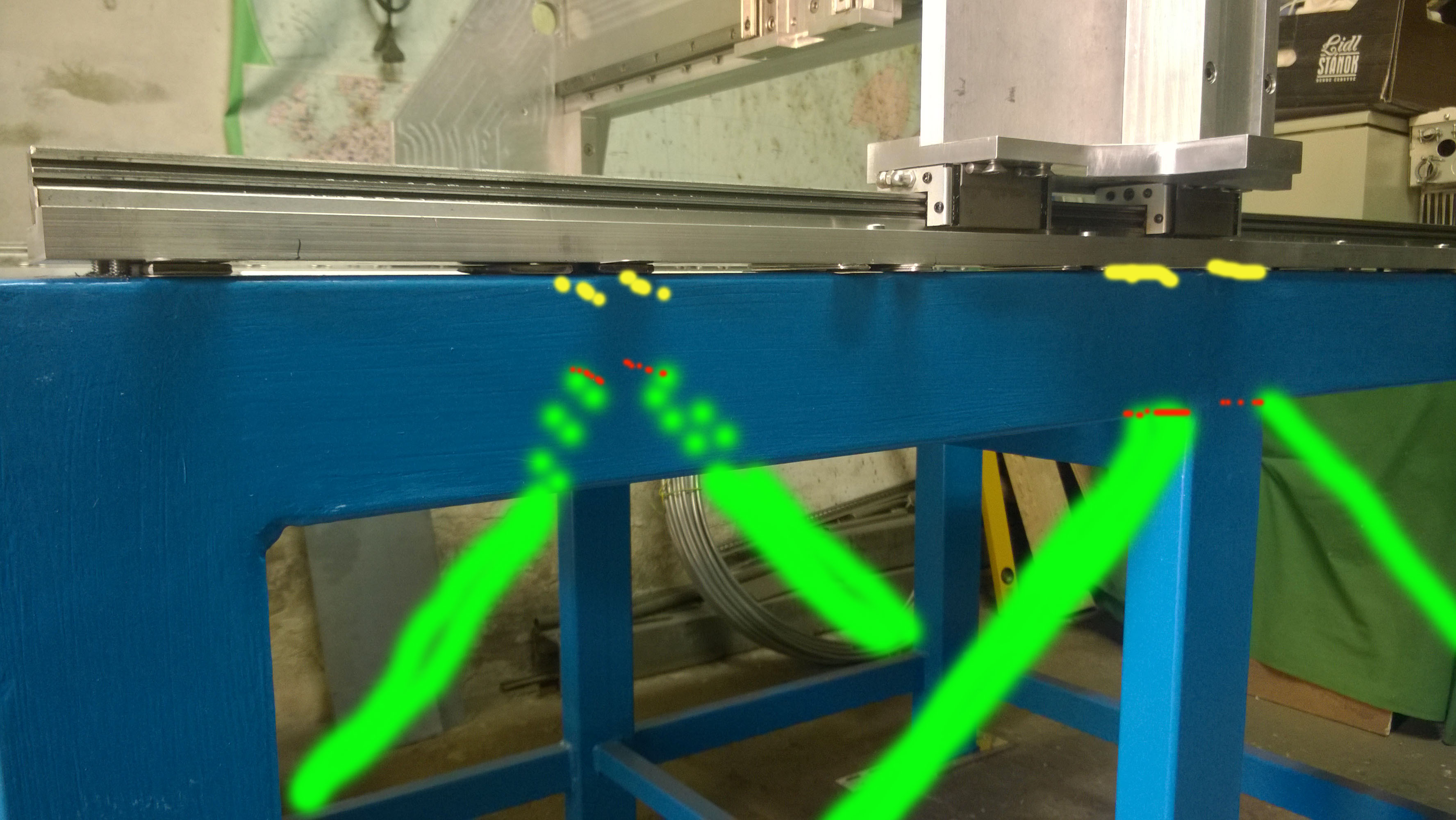

čau, nemáš to zavětrované (vyztužené) .. zeleně měla být výztuha-y .. nejsou, tím pádem ti to stáhly sváry - červené. Vem "něco rovného" a srovnej rám podle toho nahřátím doproti svarům "autogenem" (žlutě na obrázku), jestli to znáš? Až to bude přibližně srovnané, doplnit zavětrování a potom podlévat tenkou vrstvičku. Co na to majstři?

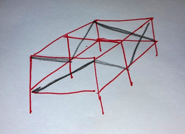

EDIT: .. takhle jsem myslel to zavětrování spíš, aby to pořádně podrželo a nedrnčelo pak:

to zavětrování radši symetricky ať to necestuje s teplotou ,tak že do kříže.Nejlepší by bylo hodit nad stávající ještě jeden jekl s navařenou a opracovanou pásnicí a na ní lineáry.

To je dost problém protože máš dost velké rozdíly ,potřebuješ plněný epoxid aby to nesedalo ,ale do malejch spár moc nezateče.
Kvako1
Příspěvky: 1687
Registrován: 5. 4. 2011, 7:29
Bydliště: Praha, Čadca
25. 8. 2016, 12:10
hledej gs fluid, i tady na foru. dá se to pak i zaškrabat, mam dojem že je i podlevací hmota gs. nebo nalepovací pasy. lepší je ale asi ta zalevací hmota
