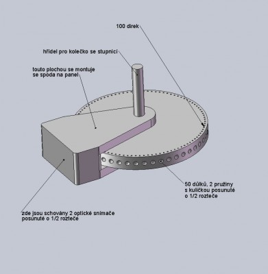

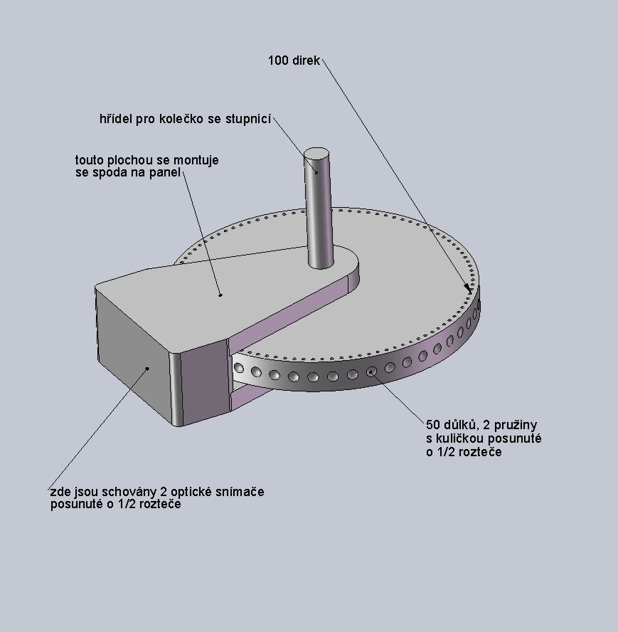

Výše řečené jsem shrnul do návrhu č. 2 - je to hrubý náčrt, nikoliv konstrukce.
Otočné kolečko by bylo z delrinu, kuličky ocelové průměr 4 mm přitlačované spirálovou pružinou. Důvod proč si myslím, že delrin vyhoví je ten, že jsem vyrobil do kousku delrinu takovýhle důlek a nechal ho dvě hodiny v soustruhu točit a zapadat do něj kuličku a opotřebení prakticky nebylo patrné.
Stále platí, že bych si vzal na starost to kolečko, pokud by se nesešlo dost zájemců o výrobu tak i další mechanické díly. Elektroniku raději ne.
Prosím o připomínky.
Sice bych byl pro ocel, ale pokud to dostatečně otestuješ a bude stačit i plast, tak bych měl zájem o 6 kusů.
