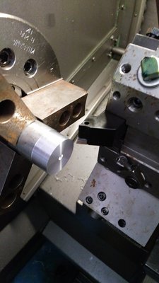

Nakonec jsem se vybodnul na laborování a měnič nechal opravit v německu.
Nejprve jsem z nich tahal informace a docela mi pomohli ale nakonec jsem jim to poslal a udělali mi opravu se zárukou 6 měsíců.
Opravili vadný napájecí zdroj, vyměnili ty budiče fetů ( já jsem tam dal náhradu originálu ale oni mají udělaný svůj vlastní na smdčku).
Takže jsem dnes , asi po měsíci co mi měnič ležel vedle soustruhu, měnič nandal zapojil a vše jede jak z praku. Jen jsem omylem nastavil hned od začáku 4500 otáček a byl to docel hukot tak musím zjistit jak funguje mazání ložisek abych je hned nezku...
Takže dnes docela radost.

Netušíte někdo jak je to s centrálním mazáním?
Přijde mi že ložiska ve vřetenu docela piští a přijde mi že centrální mazání nic moc nedělá. Předpokládám že by mělo alespon stříknout po zapnutí a pak nějaký interval.
V manuálech co mám jsem se zatím k něčemu nedopátral.

Je to olejová hmla? Alebo olej?
Pri hmle sa to v podstate nedá rozoznať okom, ale ložiská to zistia hneď.
Ak je to olej, tak pri štarte stroja by mala ísť prvá dávka a potom podľa nastaveného intervalu.

Podle mě je to olej, po zapnutí dám ruku na čerpadlo a přijde mi že nejde. Napadlo mě zda se nedá třeba přes systém mazání pustit abych věděl že doopravdy funguje. Případně si nějak jinak ověřit že je funkční.

Určite to skús overiť min. v nejakom servisnom režime, aby si to nerobil na dvakrát ako ja.
Možno nájsť spínacie relé a natvrdo zapnúť čerpadlo by bolo najjednoduchší spôsob. Ale aj tak nevidíš, či ide olej do všetkých ložísk a v správnom množstve.

No právě. Je pravda že stroj dlouho stál. A čert váí co vše mu bylo když ho majitel prodal a lhal mi o měniči a tak. Taky mi přijde že X kové servo je zbytečně moc zatížené. Kolikrát ukazuje zatížení i 28% a to jen při ručním posuvu. Zítra musím zkontorlovat zda jde vůbec nějaký olej i na šrouby. Nerad bych to dojebal dřív než to pojede.

Ak sú tam malé dávkovacie labyrinty, tak môžu byť zalepené.
Ja tiež objavujem, prečo ten stroj nemohol fungovať a je to len dlhodobo zanedbaná údržba.

Tak pískání vyřešeno ( alespon prozatím). Celý problém byl v jednom z 6 ti klínových řemen které spojují motor a vřeteno. Tento jeden krajní byl nerovnoměrně sjetý a proto se odíral a při tom pískal. Tak jsem ho prozatím ustřihnul a je to o 80% lepší.
Stejně ale musím prověřit to centrální mazání.

Tak už umín najet nástroje. Bohužel jsem zjistil že nemám moc džáků na 25tky nože tak budu muset něco nakoupit, a držáky na vrtáky nemám vůbec. Na hlavu jsou držáky ve kterých je 40mm díra tak pokud by měl někdo to co se dává dovnitř s redukcema tak mi může nabídnout.
Jinak jsem ručně zajel do nějaké 7075. Povrch pěkný, rozměry sedí.
