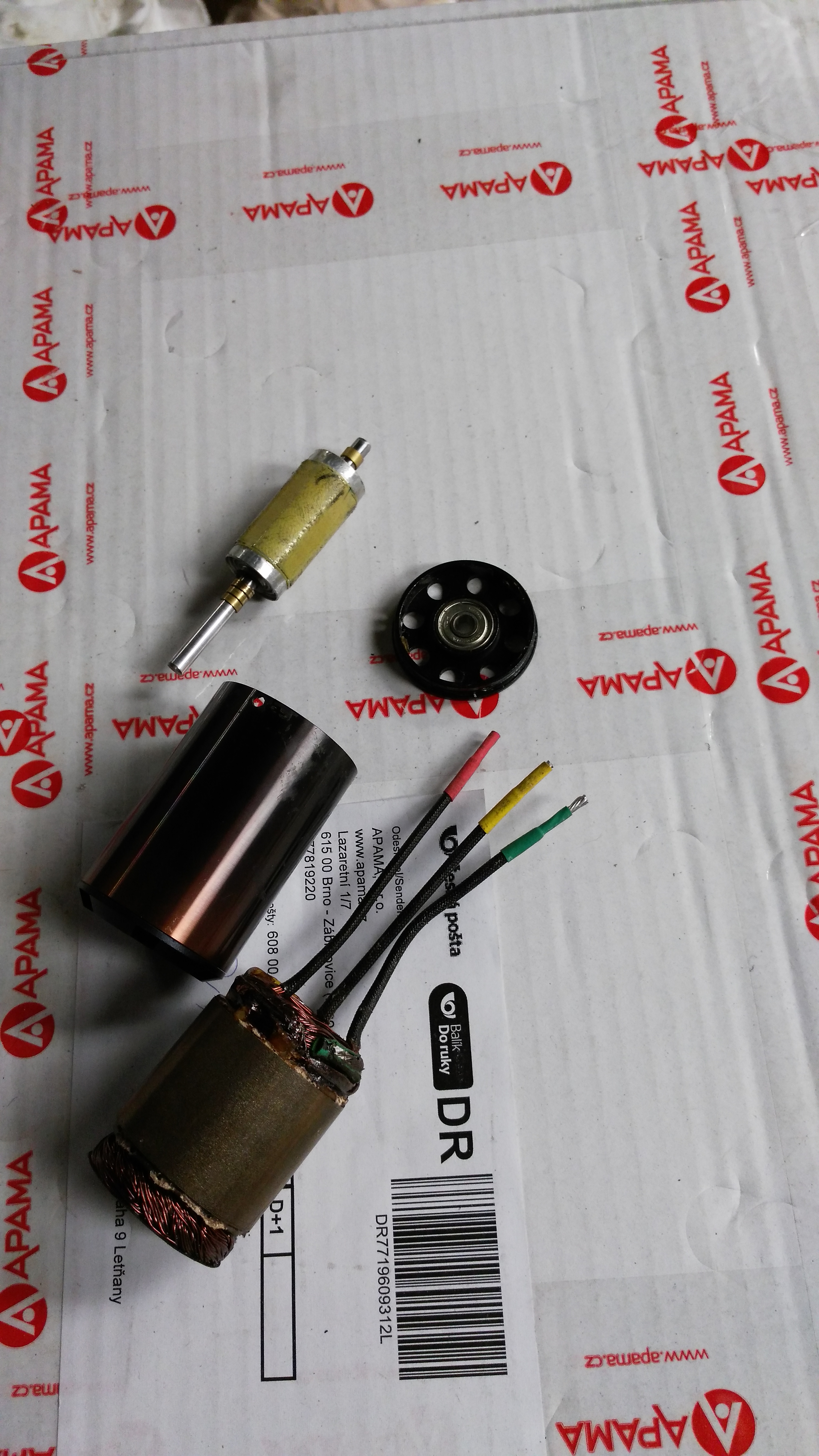

Jsou ty motorky rozebíratelný? Že bych si to zkusil převinout..?

Vsetko je rozoberatelne.... :-)
ale nikdy som to neskusal.. ale viem ze chalani na motoroch bezne menia hriadele, loziska..

inrunner je trochu problém, záleží na konstrukci. já jsem koupil nějaký TP power abych ho převinul na moje 50tis vřetýnko ale ještě jsem se k tomu nedostal. Zkusím hodit pár fotek jak to vypadá vykuchané.

Jinak takhle vypadá rozebraný TP motor je to inrunner, budu ho převíjet na 50V a celkově upravovat aby padnul do vřetena co má točit 50 tis.

lubos píše:Jinak takhle vypadá rozebraný TP motor je to inrunner, budu ho převíjet na 50V a celkově upravovat aby padnul do vřetena co má točit 50 tis.
Hmm, teď na tu fotku koukám znova a vidím, že je to možná několik cívek paralelně (viz. výstupy) - nešlo by to přepájet do série?
