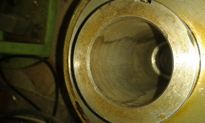

Takhle vypadá vnitřní kužel mk5 na univerzální hlavě, no nevim ale tipnul bych že je to zásah šíleného kutila, na druhé straně ta mk3 je krásně broušená. Jestlí to běží se mi ještě nepodařilo zjistit, nedá se s tím zatočit ložiska jsou zalepené

Ja na delickach k nua mam iba s mk5 kuzelom, na druhej strane je drsna diera.

24. 1. 2021, 2:16
ja to mám podobne.

Ta je original na Mk5. Pasuje aj z bn102, napr z magnetu.

Jo to mi je jasné, ale ten kužel se mi fakt nezdá, jestli to tak bylo origo tak to je něco, každopádně tam zkusím něco upnout a proměřit,

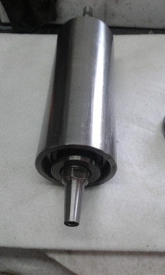

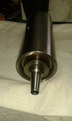

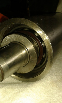

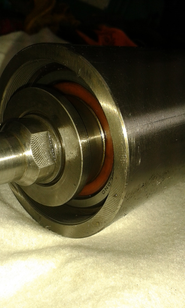

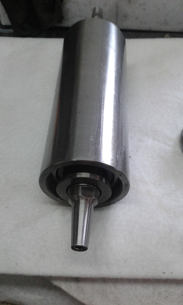

Chlapi poradíte jak rozebrat vřeteno, chci vyměnit ložisla, to zadní obr.2 je spálene,
Jakým způsobem se to má rozebrat, celý vnitřek v celku vylisovat ven, nebo nejdříve stáhnot ty krajní kroužky, je tam nejaká zrada na co je třeba dát pozor?
