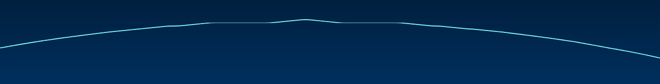

Asi jsem nějako nepochopil dotazThomeeque píše:Paráda! Zkusils, jestli to při F1200 projede plynule?
Vzhledem k tomu že mi to vnitřní kontůru jede téměř plynule při 1800mm/min tak při 1200mm/min to samozřejmě pojede plynule taky.
To že to každou "otočku" spomalí při sjezdu v ose Z na "nižší vrstvu" je dáno požadavkem G-kódu F600. Za to jaksi LinuxCNC nemůže.
Vnější vrstvu to valí plynule až do 4800mm/min (samozřejmě opět zase až na sjezdy v ose Z)
Tedy konkrétně když porovnám moje a tvoje video tak:
zatímco ty vnitřní kontůru jedeš asi 4 sekundy, tak já jedu jedu otáčku za 0,6 sekund
zatímco ty vnější kontůru jedeš přes 19 sekund tak já jedu jednu otáčku za 1,4 sekundy
Jak ještě plynulejší by jsi to chtěl ?

... no a ještě samozřejmě musíš přihlédnout k faktu že dráhu kterou projíždí není zrovna "pěkná - kruhovitá" tak se to samozřejmě trochu na vibracích projevit musí.
... okem nic nepoznáš, ale uchu se to nelíbí

Rozjel jsem taky LinuxCNC 2.7, jelo to mnohem líp, ale stále to hrkalo, dokud jsem tam nevrazil tu G64ku (P 0.05). Pak už to byla pohádka. Ještě jsem schválně znova nabootoval do tý starý 2.5ky a zkusil to sjet taky s G64 P0.05, jelo to o poznání líp než na mym videu (tam je to bez G64), ale s 2.7 se to nedalo srovnat, ta jede fakt nádherně. Každopádně jsem si díky tomu uvědomil, že mám stále trochu hokej v tom, jakej mód (dodržení dráhy či rychlosti) je default, myslel jsem, že ta rychlost, ale asi je to složitější, mám co studovat.

No ono v tom totiž docela hokej je.Thomeeque píše:mám stále trochu hokej v tom, jakej mód (dodržení dráhy či rychlosti) je default,
Je lepší se nespoléhat na to co je v jaké verzi default a rovnou to v každém kódu nastavit dle potřeby daného výrobku.
V nějaké verzi 2.7.pre~ se mi dokonce podařilo že upředňostnoval automaticky zadanou rychlost a klidně si pomohl o vic jak cenimetr aby ji dodržel
Che to prostě si na to zvyknout a rovnou si to do každého programu buďto dopsat ručně a nebo si upravit postprocesor aby to tam házel rovnou sám.
Každopádně já na novej TrajectoryPlanner nedám dopustit
Předchozí metoda blendingu byla geniální ve své univerzálnosti, ale matematicky popsat délku skutečně ujeté dráhy a rozložení rychlosti v průběhu dráhy není v realném čase optimální. (nedá se exaktně spočítat nějakým vzorečkěm v předem známém počtu výpočetních operací - je potřeba nějaká iterativní metoda)

Zítra tam zkusím vrazit ten řádek a uvidím,jen mě zaráží že ten kruh není dokonalej kruh,jak to zvětšil PASCAL.Musím se na to zítra zaměřit.
