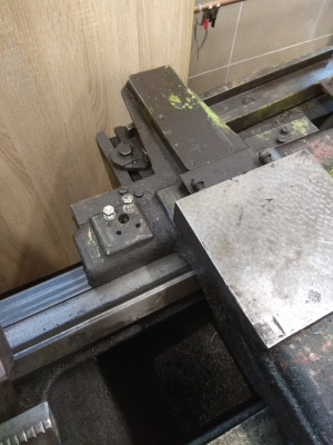

Na čo je na tomto sústruhu doraz ak nerobí sériovku, veď na tomto sústruhu neexistuje aby suport nabúral do skľučovadla, jedine ak by to skľučovadlo malo väčší priemer ako je točný priemer nad suportom a to je cez dvestoosemdesiat .

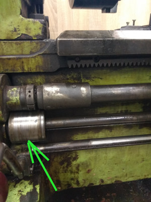

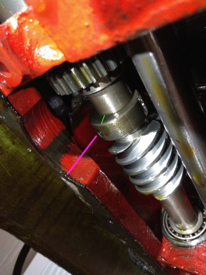

Ja ten dekel nemám odmontovaný ale myslím, že to to koliesko vedľa tej šroubovice,ak by sa ti chcelo odmerať jeho priemer základný a potom aj priemer výstupku vačky a aj hrúbku či šírku vačky. Sťahovanie tých dvoch foto v originál verzii mi s trvalo polhodinu.

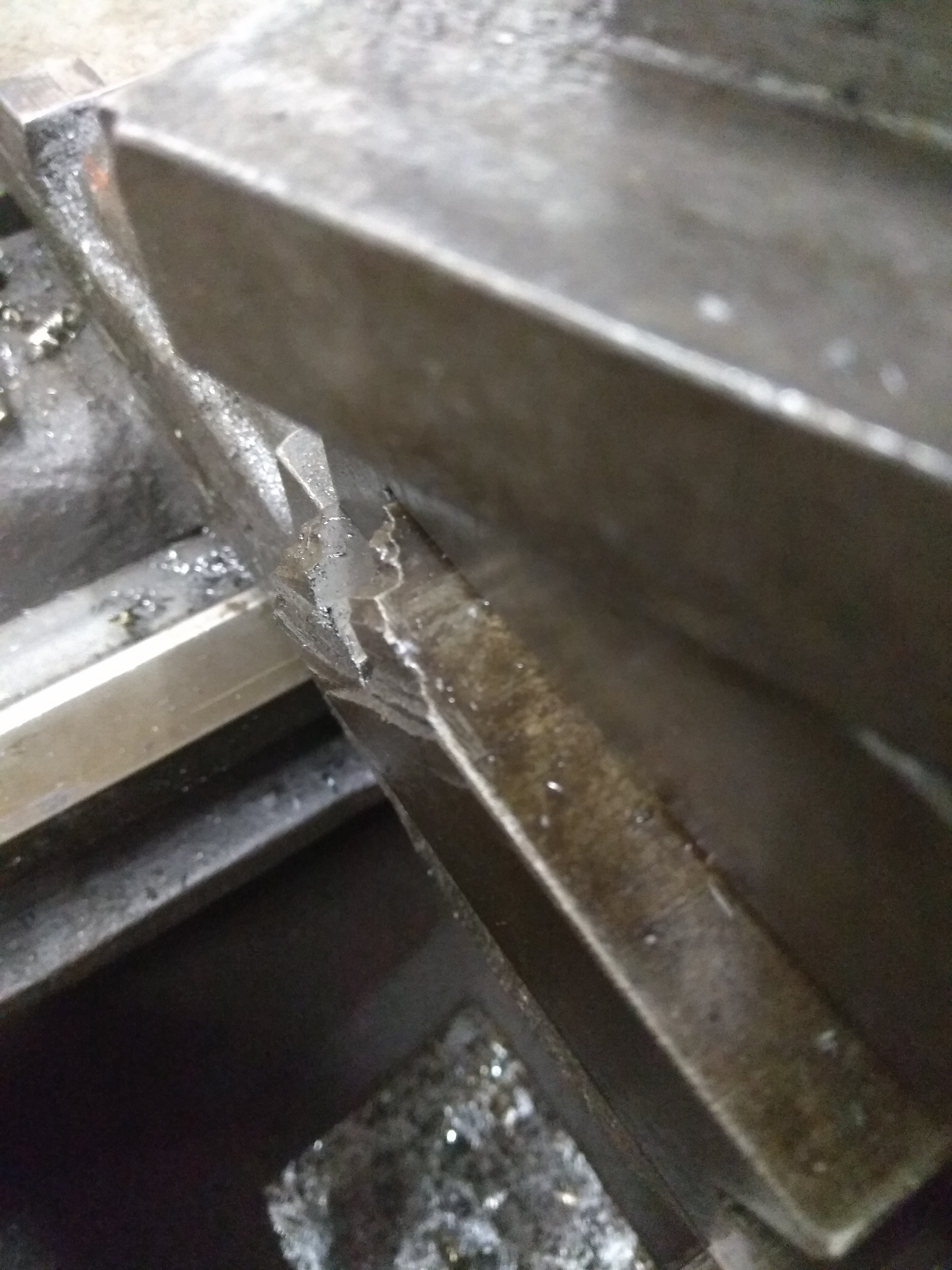

U mého stroje to předchozím majitelům nabouralo několikrát, nafotím...

No je to možné nabúrať nožovov hlavou, ale tento posuv si každý po použití skoriguje. No a na také to domáce kutilstvo je sklučovadlo dvestopädesiat to najväčšie na použitie. A ak robí niekto na sústruhu no nerozumie tomu tak ani doraz mu nezabráni k nabúraniu , vždy si nešikovnosťou vytvorí podmienky aby sústruh nabúral.

Šířka vačky 16,26mm
Průměr nezmerim supleru tam nenarvu a jiný měřidlo nemám, ale zdvih vačky je 9,3mm (od hřídele, ne od osy, zelená ) a od hrany supportove skříně k vacce to je 31mm (fialová) když je vačka v nejvyšším bodě tzn. pistek čerpadla nejvíce stlacen.
Počítám, že to koliesko myslíš tu "vacku" co mačkání pistek čerpadla.

Veľmi ti ďakujem za tie informácie ku vačke, ak by sa chcelo tak ešte rozmer nameraný rovnakým spôsobom ako vrchol vačky ale oproti vrcholu, teda najnižší bod, aby som si vedel odvodiť malý priemer. Ja len premýšľam prečo tam niekto vložil guličkové ložisko, miesto tej vačky.
No čo sa týka toho búrania, viditeľného na fotke, tak to suportový doraz nerieši, to je nabúrané preto ,že pri sústružení nemal správne nadstavený suport nožovej hlavy, mal ho viac zatočený a vytŕčala časť s rybinou. Tomu sa dá predísť jedine precíznym správaním sa pri používaní tohoto suportu t.j. vždy má byť nadstavený tak aby o cca milimeter dva prekrýval rybinu a vždy po jeho použití vrátiť do základnej polohy. Je to bežné poškodenie u používaných sústruhov. Neviem ako vychádza, ale ak si ty nadstavíš doraz pri zatočenom malom suporte tak potom si nožovov hlavu ďaleko od skľučovadovadla a mnohokrát sa sústruží aj na tisícinu od čeľusti. Pri sústružení je základ byť sústredený, koordinovaný a mať v mysli všetky úkony a vedieť ako sa ovplyvňujú.

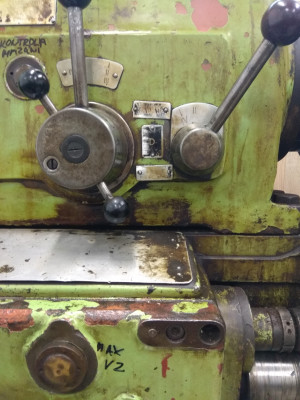

Mám dotaz k páce D,
pokud je vpravo posuvu běží (C1 a B3 a A3 by měl být posuv 0.046 dle tabulky co jsem tu pro sn400 stáhl), pokud přesunu páku D vlevo tak posuv nejede, netočí se posuvova tyč ale pouze její konec viz foto a šipka.

To kulickove lozisko by mohla byt domaci oprava vacky. Staci lehce nalisovat na hrube vyrobeny excentr a pak uz nemusis resit material ani povrch te vacky.

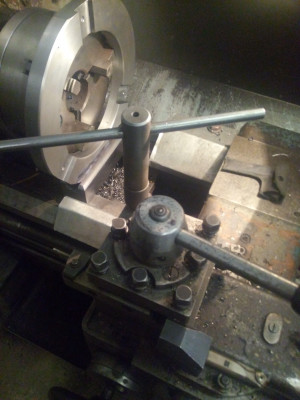

Děkuji, tak to tam protahnu. Ještě by mne zajímala ta D páka. Jo a napadá mě, šrouby co se s nimi dotahují nože v nozovce, používáte stranovy klíč nebo je na to nějaká klicka, mám pocit že v práci tos měli kličku jednu jak na stelovani natočení nozovky tak i na ty šrouby.
Příspěvky: 2682
29. 12. 2019, 7:07
Používám tenhle T-klíč:

prochaska píše: 29. 12. 2019, 5:44 To kulickove lozisko by mohla byt domaci oprava vacky. Staci lehce nalisovat na hrube vyrobeny excentr a pak uz nemusis resit material ani povrch te vacky.
Zdravím ,neviem či reaguješ na moje čudovanie sa tomu ložisku miesto vačky, ale tu ide o to, že je tam založené kompletné ložisko. to znamená, že ak sa oska na ktorom je založené toči tak je aj decku jasné že keď sa vonkajší krúžok dostane do odporu tak sa zastaví a bude sa točiť len vnútorný krúžok s guličkami. Preto mi nejde do hlavy ,že ak bol niekto taký macher, že to dokázal rozobrať a zložiť, ako mu zišlo na um miesto vačky tam vložiť kruh a to ešte taký čo ak sa jeho vonkajší obvod dostane do odporu tak sa zastaví. Chápal by som ak by tam nechal prázdne, miesto tej vačky, ale takéto riešenie je teda maximálne nepochopiteľné.

Fugo píše: 29. 12. 2019, 6:47 Děkuji, tak to tam protahnu. Ještě by mne zajímala ta D páka. Jo a napadá mě, šrouby co se s nimi dotahují nože v nozovce, používáte stranovy klíč nebo je na to nějaká klicka, mám pocit že v práci tos měli kličku jednu jak na stelovani natočení nozovky tak i na ty šrouby.
Ta páka mení otáčky aj smer, ale smer si vieš zase zmeniť na nortonke . Čo sa týka kľúča na šrouby v nožovej hlave tak si zmeraj radialný priemer šroubu teda cez hranu, podľa neho si vyber vhodný orech s goly osústruž si tyčku čo ti padne dobre do ruky zvar spolu s orechom do kopy a ohnutie do tvaru fajky si zvoľ podľa seba.
Hele já myslím,. že to ložisko nevadí, tedy za předpokladu, že není osa ložiska stejná jako osa hřídele.
Ta origo "vačka" není vačka jaká je třeba na rozvodových hřídelích motoru ale je to spíš jako ojniční čep na klikové hřídely tzn. kruhový průměr s osou mimo osu hřídele ne které je.
Takže pokud to někdo nedal do osy tak je to fuk protože zdvih to vykoná a pístek se zmáčkne.
Ta origo "vačka" tam je asi tak nasazená protože má v sobě šroubek (červík), je dokonce vidět na té fotce co jsem dával a těma čárama kde jsem měřil ten zdvih.
