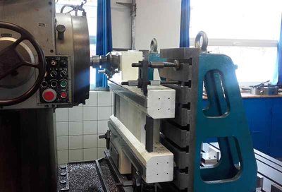

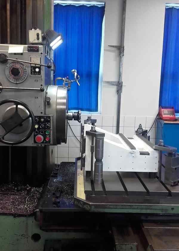

Připraveno na obrábění

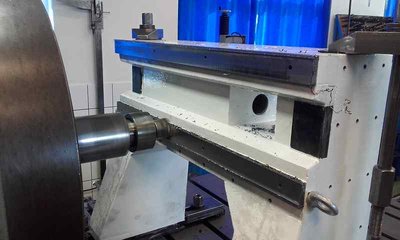

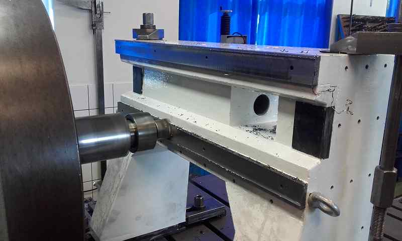

Obrábění patek portálu

Obrábění podkladku pod lineáry - portal

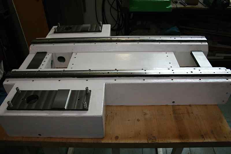

Obrábění základny

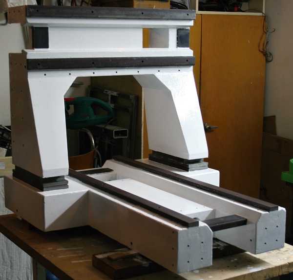

Obrobeno

28. 3. 2017, 7:01
Moc pěkná práce :oops:
kibo
Příspěvky: 143
Registrován: 6. 12. 2016, 8:55
Bydliště: Znojmo
28. 3. 2017, 7:03
Moc pěkné, díky za fotky.
Kolik ty jednotlivé díly a celek váží?
Díky
pk9
Příspěvky: 187
Registrován: 26. 7. 2016, 1:19
Bydliště: K.Vary
28. 3. 2017, 7:25
Základna cca 160 kg a portál cca 140 kg
