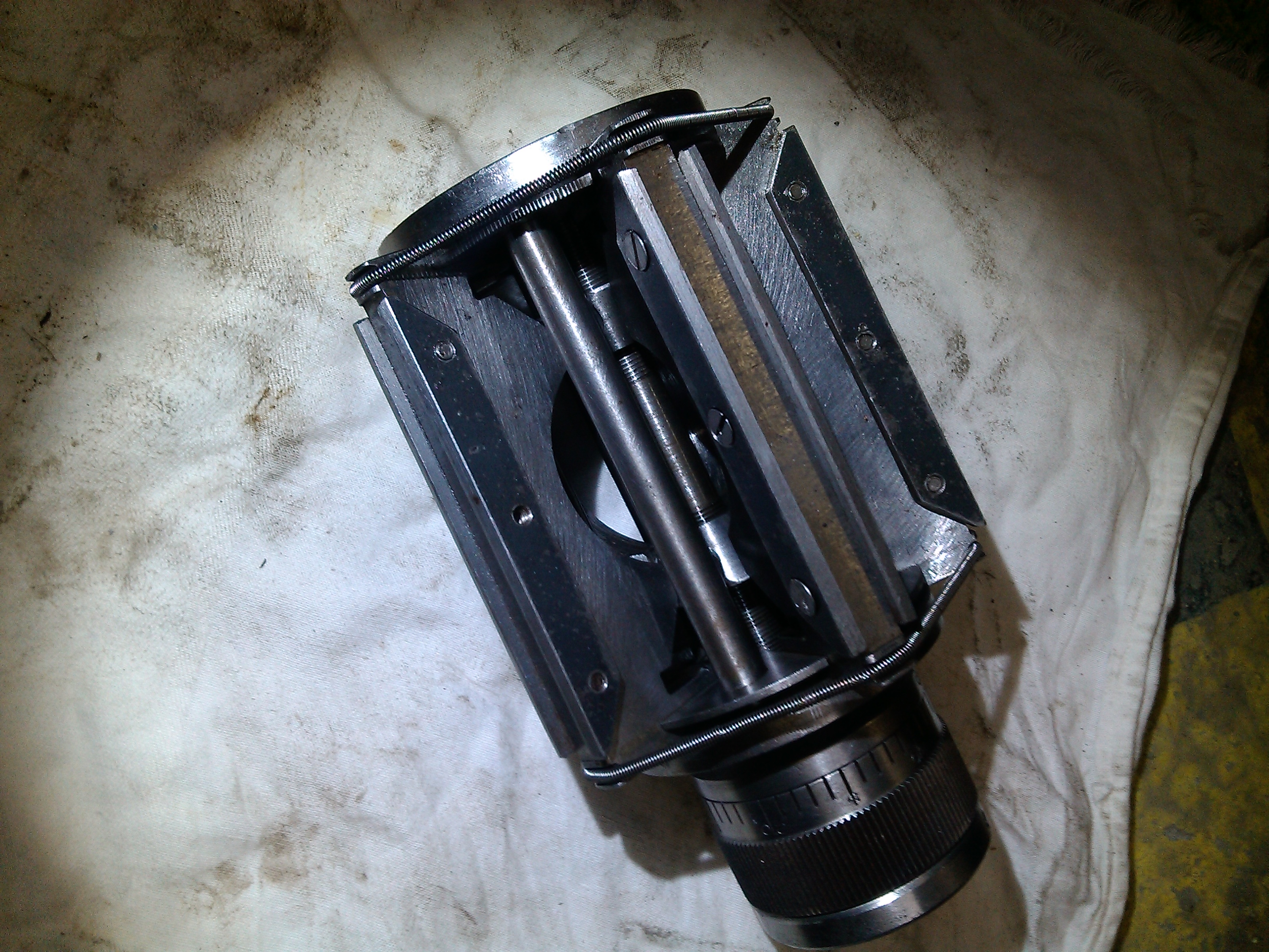

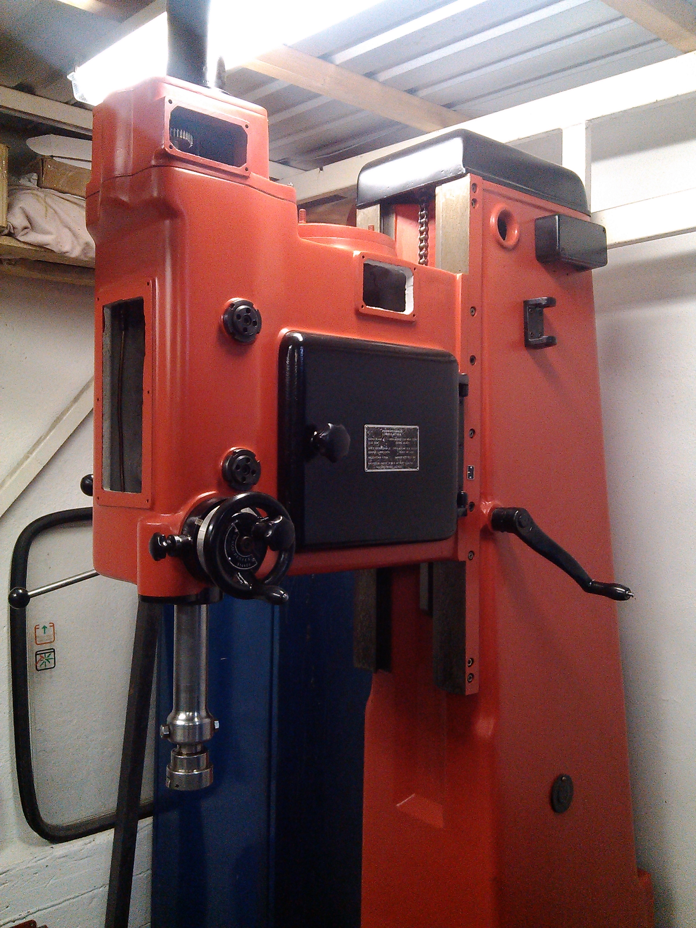

Uvodem si srovnáme pojmy, já se celou dobu bavím o honování na úrovni, firmu Sunnen asi každej zná, takže o amatérismu nemůže být řeč http://www.sunnen.cz/technologie.html" onclick="window.open(this.href);return false;
K tomu je potřeba mašina, tohle je Progres HON 200
a hlavy Ta hlava vypadá takhle, a rozhodně se neprohne a nekopíruje povrch Roztažitost se u tohodle typu hlav mění nastavením prstence s noniusem, ten teda pak pujde pryč, protože mašina umožňuje všechno ovládat na vřeteníku, což je pohodlnější. (Plný kloubový trn se akorát nahradí za dutý jehož středem prochází 4 hran)

Problém u tyhle mašiny je, že má 200l sběrnou nádrž na obrus a honovací kapalinu (petrolej, olej) a kdyby se na tom mělo dělat něco jinýho, tak není jak oddělit tu nádobu, a vyčistit ji obnáší sundat stoly a sloup. Takže jsem se soustředil pouze na litinu a zbytku jsem se tolik nevěnoval.

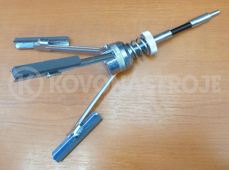

Z toho kopírování jsem usoudil, že mluvíš o takovéto "hlavě" Tady bych s tebou souhlasil.
Jo bavíme se o stejným způsobu honování ,(tím nemyslím tu plácačku na mouchy) V ČSAO co byla honovačka (výrobce nevím asi něco z RVHP) tak se přidávalo na mašině ,na honovací hlavě kroužek s noniusem nebyl.Problém byl u hodně rozvrtanejch válcu jako jsou na dvoutaktních kroskách kde se udělal dost soudek pokud byl moc velkej přídavek na braní.To mi tenkrát brusič tvrdil že je to pružností mezi tím čepem co rozvírá kameny a mechanizmem co přidává na rozměru. Tak jsem to možná asi dost dobře nepochopil . Proč se tam ale ten soudek tvořil když hlava tedy perfektně drží míru?
Možnost přidávání je jen detail, buď z hlavy a pak je jedno na co ji pověsíš, nebo z mašiny.
Tak to byla buď špatná konstrukce hlavy, nebo postup, jinak to není možný. U tý mý, když si ji zvětšíš, tak tu konstrukci držáku kamene neprohneš, není tlačená na střed, ale po krajích.
Takhle teoreticky je to ale nesmysl řešit do detailu, to by jsme museli stát u mašiny a sledovat to v běhu.
